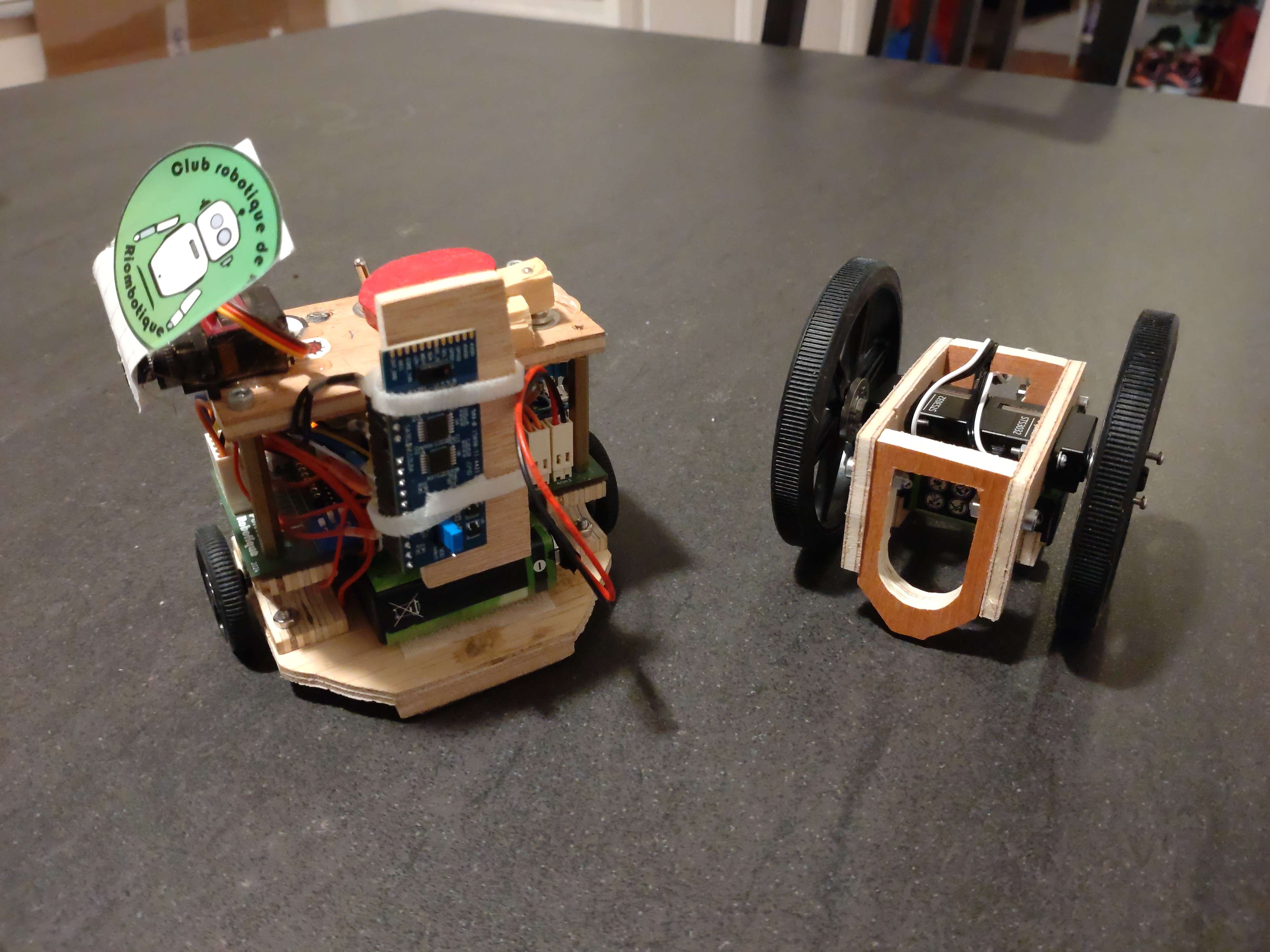

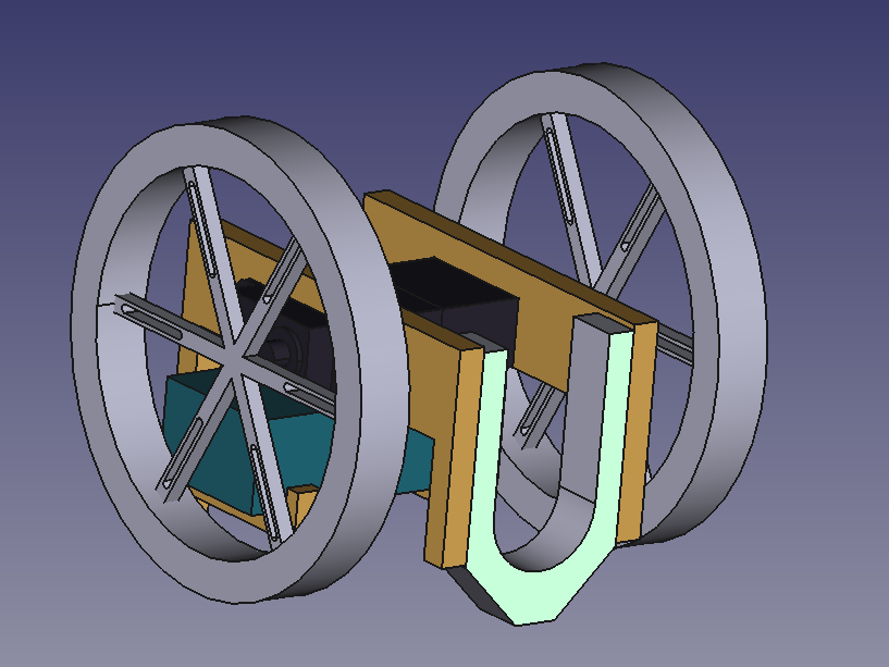

Réflexion sur un PAMI avec des servomoteur Feetech STS 3032 comme motorisation.
L'idée, c'était de faire le robot le plus petit possible mais :
- Les 2 servo côte à côte + les roues, c'est déjà 8 cm de large
- Les 2 roues que j'ai en stock font 8 cm de diamètre.
Du coup, on s'éloigne un tout petit peu de l'idée d'origine, mais ça pourrait donner un truc sympa...
Il est très probable que ceci n'aboutisse pas !
#523 Mike118
  • 12 868 messages
Posté 10 janvier 2026 - 21:10
Tu peux facilement imprimer la roue en 3D et prendre le pneu de roues pololu 40mm ... ( C'est peut être ce que je suis en train de faire sur un pami :secret: )
#524 Keuronde
Keuronde
  • 808 messages
Posté 10 janvier 2026 - 22:37

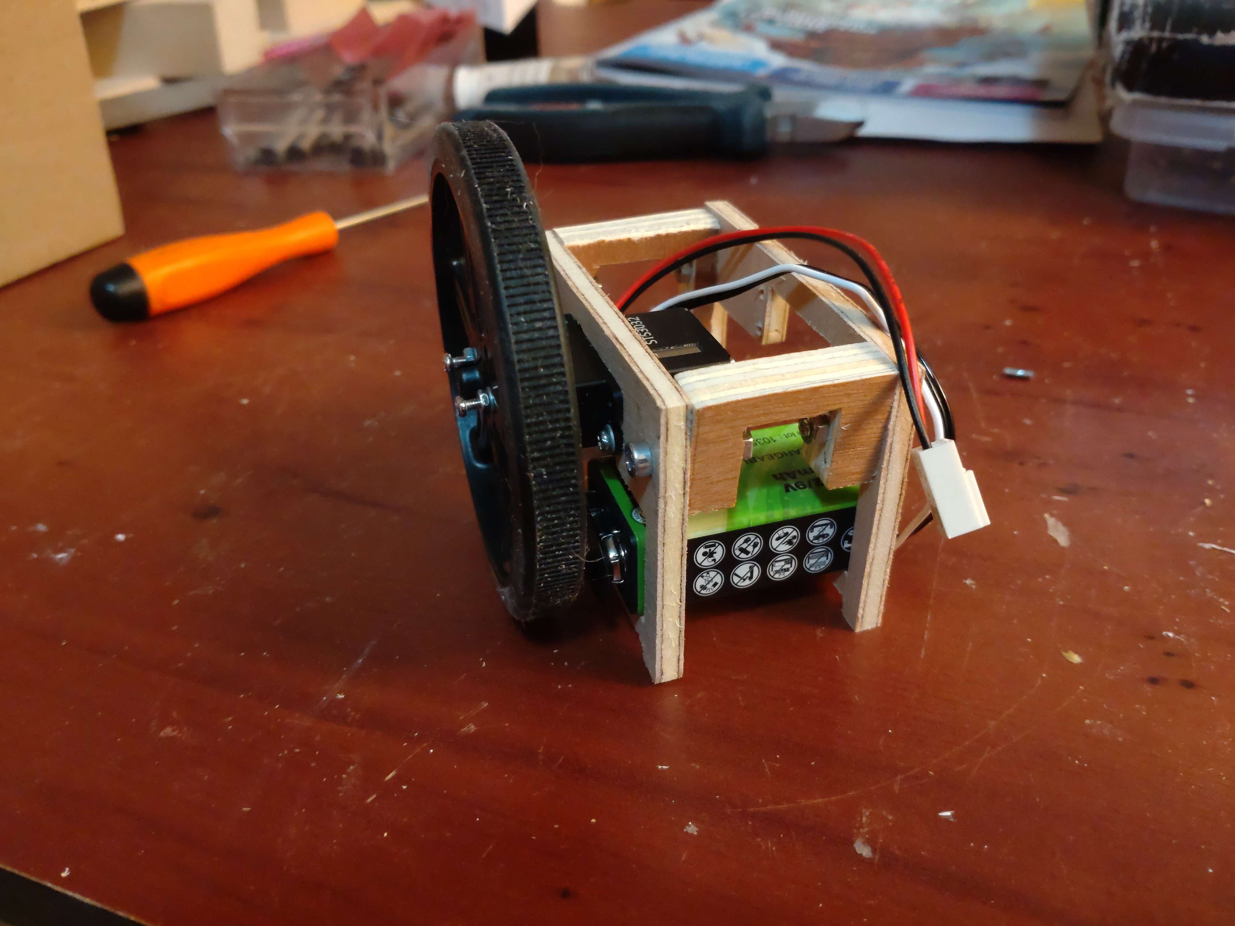

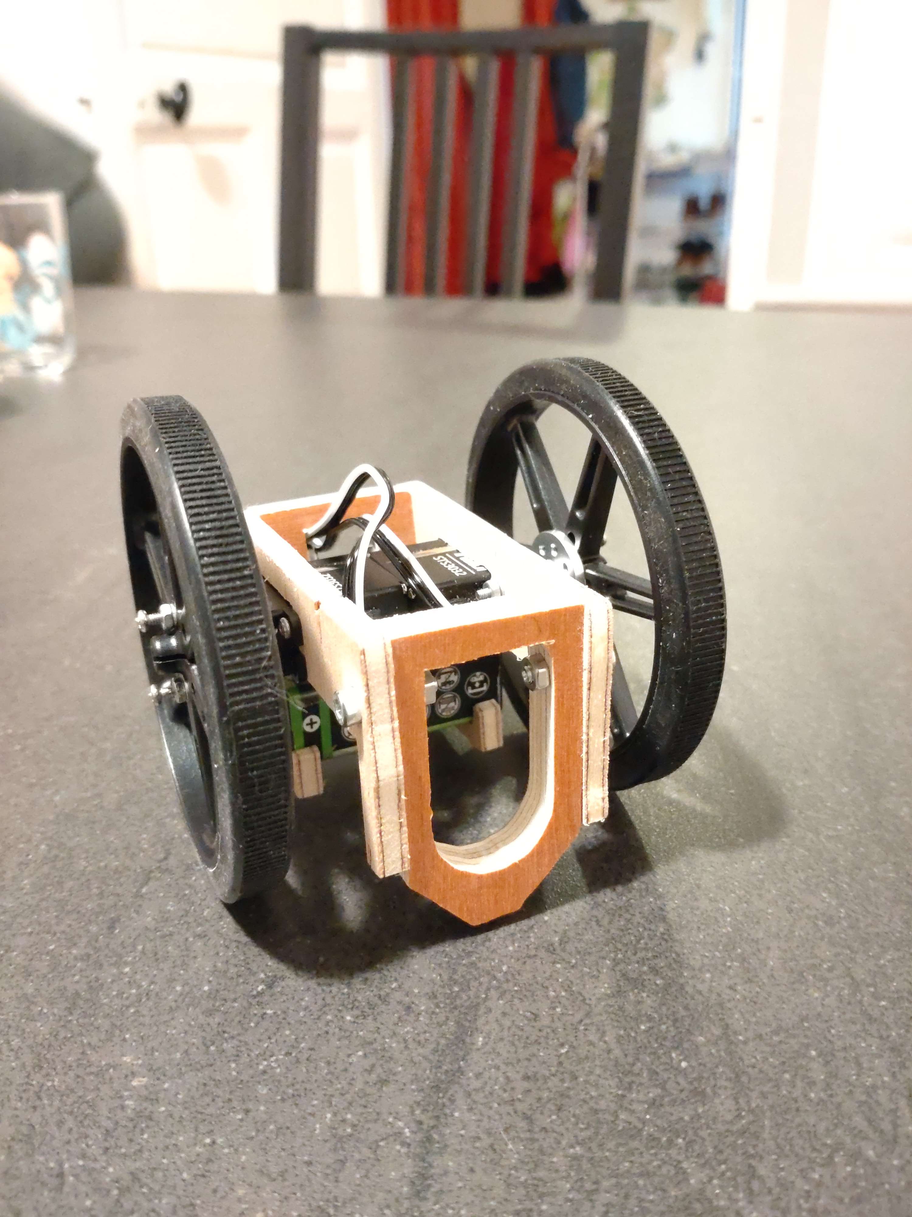

Je suis en train de me dire que ça va avoir une style sympa et que ça pourrait tenir dans un cube de 8x8x8 cm.
La grande question reste de savoir si j'aurais le temps de faire l'elec et le peu de code...

Petite mécanique en fin de journée... Il me manque un servo un doit partir de ma boutique de @Mike118 [MarsAttacks / Vigibot] très prochainement !

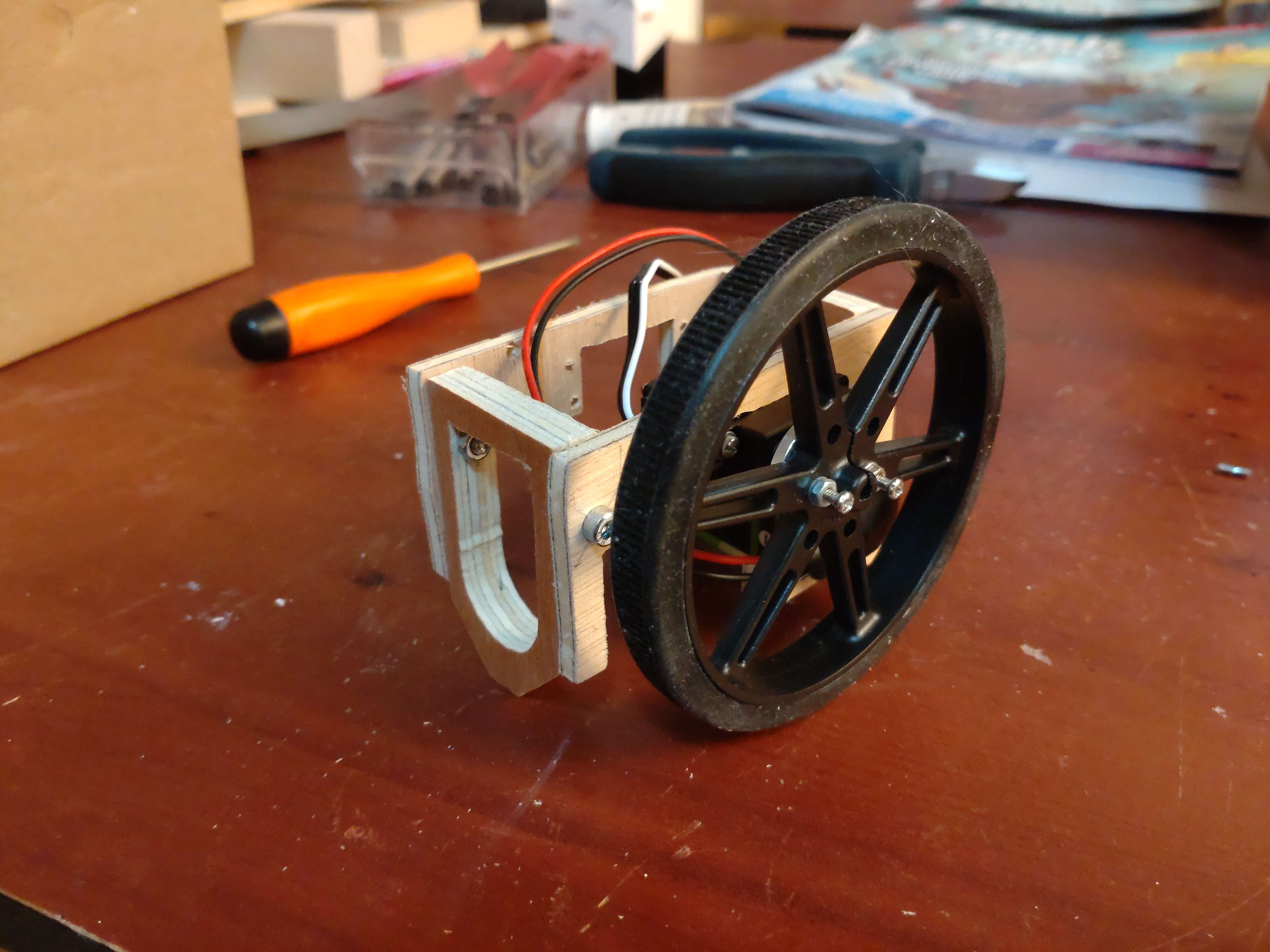

Les composants de Robot Maker sont arrivés, le potentiel PAMI se construit doucement ! 20260114_200205.jpg 20260114_200002.jpg 20260114_200124.jpg

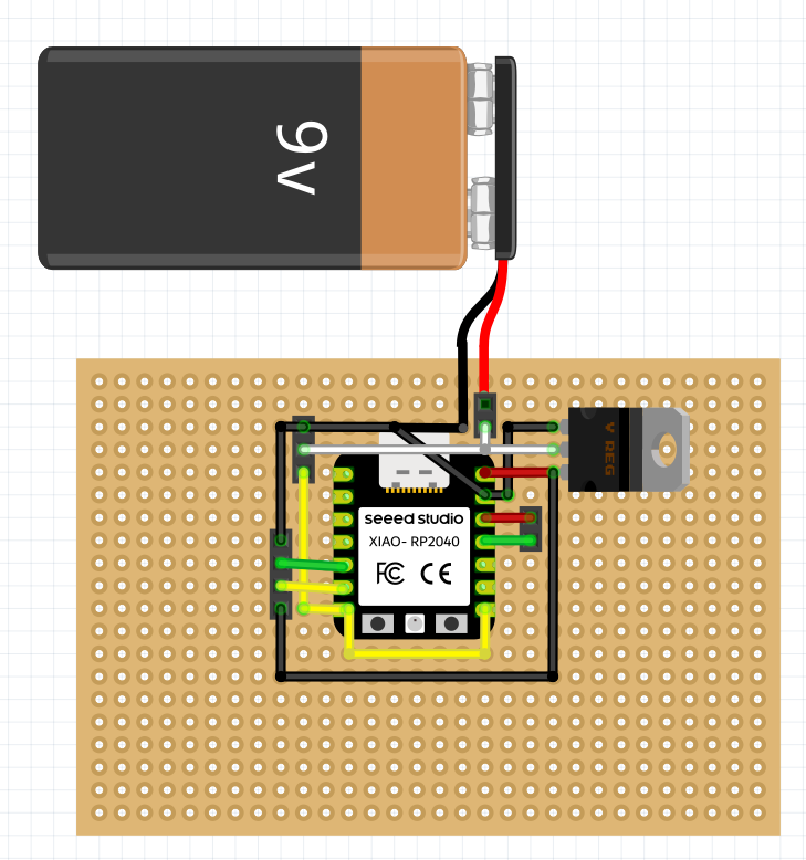

Du coup, je vise une carte électronique minimaliste :
* 1 Xiao RP2040 (Seed Studio)
* 1 convertisseur de tension 7805 (ou équivalent)
* 1 connecteur pile 9 V
* 1 connecteur ARU
* 1 connecteur sélecteur de couleur
* 1 connecteur I2C (pour le VL53L1X ou VL53L8X - détection de l'adversaire)
* 1 connecteur pour Feetech
Sur le plan initial, je devrais utiliser 50% des broches GPIO disponibles du Xiao RP2040...
J'avais essayé de faire des PAMIs pas cher et performants, mais avec une carte maison, j'ai bien conscience que ça n'a pas du aider.
Ici, l'électronique se fera sans soucis sur une carte à trous. Le coût des Feetech sera peut-être un frein, mais qui sait...

Schéma rapide de la carte ce soir :
J'ai un avis mitigé de Fritzing, le logiciel qui me permet de faire ces schémas.
Il a l'air simple à prendre en main, mais quand je l'ai mis entres les mains des enfants du club, ils ont galéré...
Et moi-même, j'utilise CTRL-Z plus souvent qu'à son tour ! image.png image.png

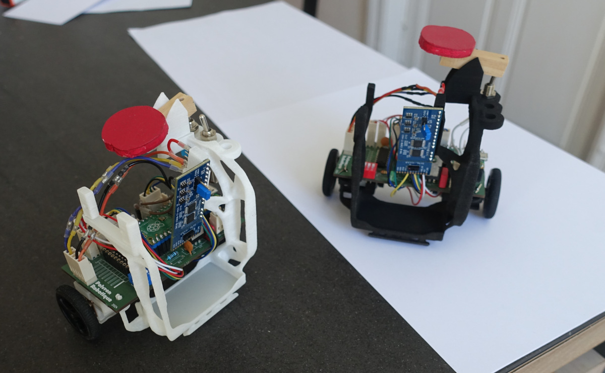

Posté 08 mars 2026 - 15:20

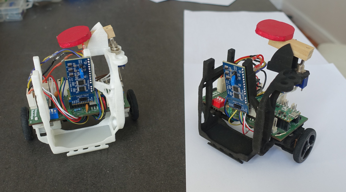

Nous préparons le salon Global Industrie, c'est l'occasion de finaliser Black & White, nos PAMIs avec un chassis imprimé en 3D, en PA11.
#539 Mike118
  • 12 868 messages
Posté 08 mars 2026 - 15:21
Salt and paper pour assaisonner les noisettes :)
#540 Keuronde
Keuronde
  • 808 messages
Posté 08 mars 2026 - 15:26
Alors, c'est fragile, à un endroit en particulier... L'idée de base, c'était l'impression en métal et le solveur que j'ai utilisé me semble optimiste, il y a un point faible que je n'ai pas pu renforcer...
