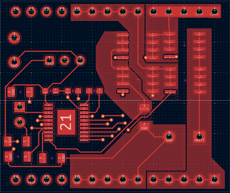

@Gabriel Zerbib
Le potentiomètre est overkill, je le reconnais. Il va peut-être sauter...
Je pense que la résistance de grille pour les MOSFETs n'est pas nécessaire, avec l'utilisation du A89505 (j'ai l'extrait de la datasheet, là).
Pour les diodes TSV, tu les mettrais où ? Je pensais que les MOFSET pourraient évacuer les surtensions dues aux moteurs...
Pour les capas, je crois que ce sont des céramiques, faut que je vérifie.
Je viens de regarder les modules Pololu, on est autour de 40$ hors taxes, hors frais de port, hors frais de douane. Alors la question coût se pose... Normalement je ne paierais pas le circuit imprimé, grâce au partenariat avec Aisler. Et puis y'a l'ego d'avoir fait son propre pont en H avec des Mosfet...

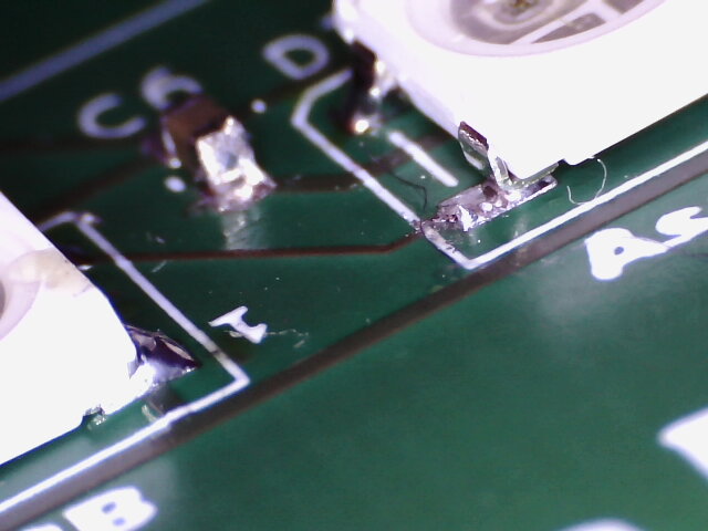

J'ai fini - ou presque - de souder la carte...
Je vous dis pas le soulagement quand j'ai eu ça:
keuronde@Poivron:~$ lsusb
Bus 004 Device 001: ID 1d6b:0002 Linux Foundation 2.0 root hub
Bus 002 Device 001: ID 1d6b:0003 Linux Foundation 3.0 root hub
Bus 001 Device 012: ID 2e8a:0003 Raspberry Pi RP2 Boot
Bus 001 Device 011: ID 04b4:0003 Cypress Semiconductor Corp. USB-UART LP
Le Rasperry Pi Pico est reconnu (normal) mais aussi la puce USB-UART, et vu les soudures pour le connecteur micro-USB et la puce, c'était pas gagné que ça marche du premier coup !
