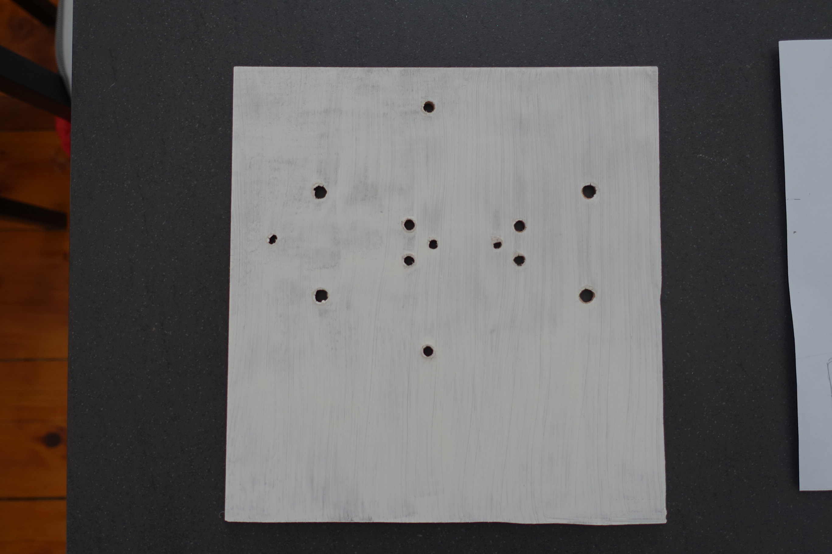

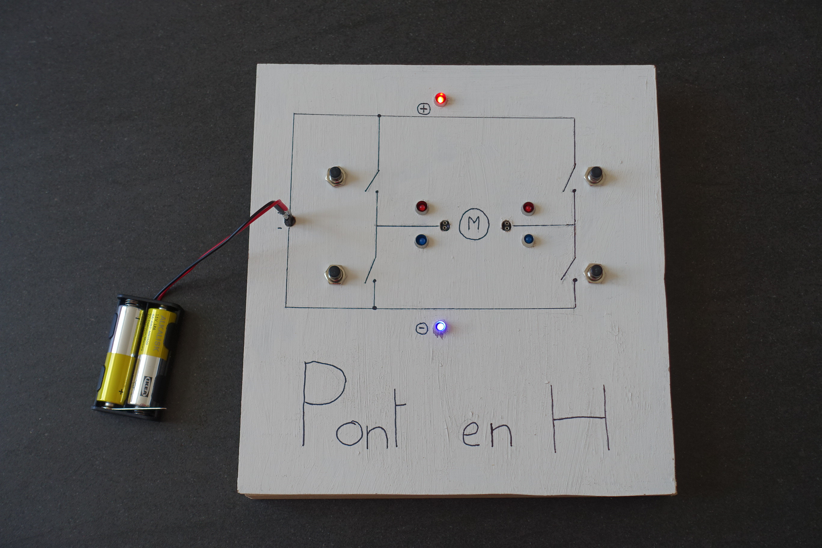

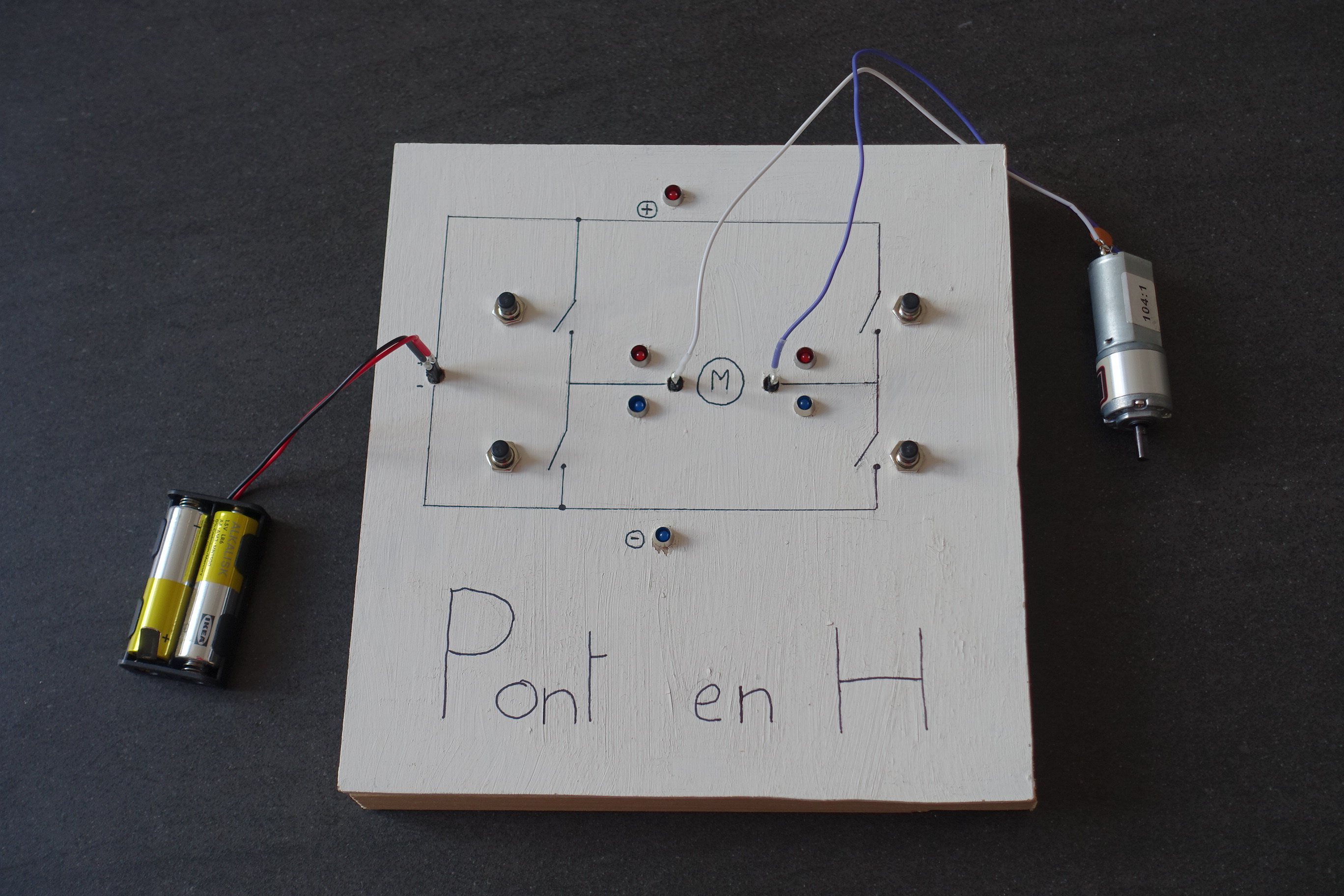

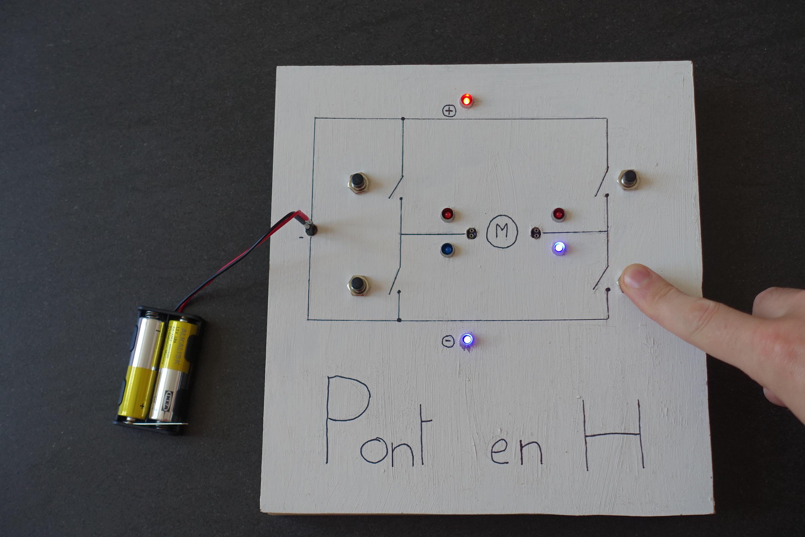

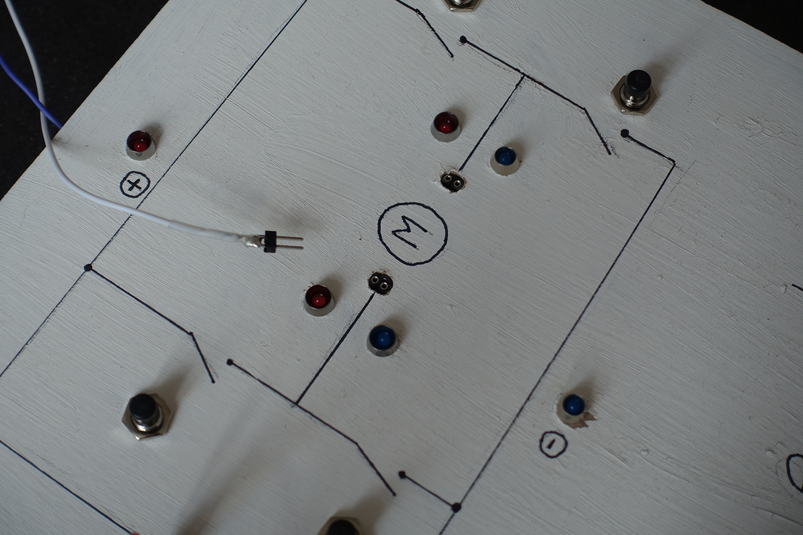

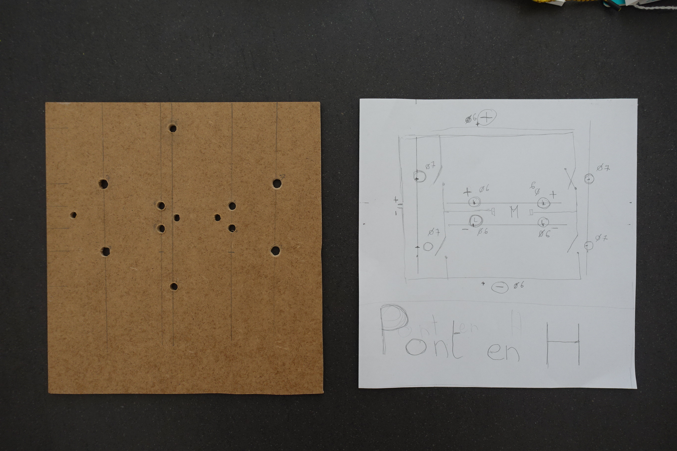

Posté 20 août 2022 - 14:08
Je profite d'un regain d'énergie pour présenté un petit projet. c'est un "démonstrateur" de pont en H. L'idée c'est d'avoir d'un côté un moteur avec une pile, où les gens peuvent constater que la moteur change de sens de rotation en fonction de la polarité. De l'autre, d'avoir ce démonstrateur qui a deux modes de fonctionnement :
1. Sans moteur branché, il est possible d'appuyer sur tous les boutons sans créer de court-circuit et de voir la propagation de la tension.
2. Avec le moteur, (malheureusement sans protection), où en appuyant sur les bons boutons, il est possible de piloter le moteur dans les deux sens. DSC03537.JPG DSC03538.JPG DSC03540.JPG DSC03542.JPG
