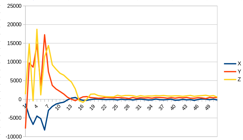

Posté 29 septembre 2022 - 17:05
Alors, pour l'instant, je ne compense pas la température... Je commence à trouver qqch qui clochait, voici les valeurs brutes du gyro qui me servent de référence :
Et quand tu zoomes :
Et quand tu lis la fiche technique du Gyro @nesnes ¯\_([U+30C4])_/¯ [TDS-team-72] , tu trouves Ton : 50 ms (en vrai ça à même l'air un peu plus long...)
Mais ça fait pas tout... la suite bientôt ! Peut-être avec une compensation de la température (même is pour l'instant on garde un simple gain qui devrait être facile à dégager !
Donc avant j'initialisais le gyroscope pendant 20s. Maintenant, je lui laisse 150 ms pour démarrer, je moyenne le zéro pendant 40 secondes, et j'ai de bien meilleurs résultats - sauf en Z. Je vous ai déjà dit que je voulais utiliser le Z ? Mais si je ne trouve pas ce qui cloche rapidement, le Gyroscope va changer d'orientation ! Capture_decran_de_2022-09-29_18-05-13.png Capture_decran_de_2022-09-29_18-04-23.png Capture_decran_de_2022-09-29_18-07-07.png

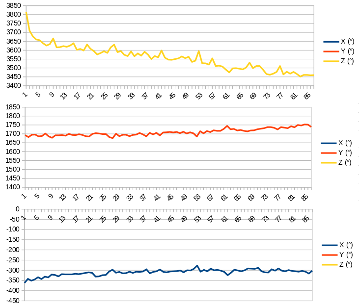

Je crois que j'arrête les essais sur l'axe Z ici... J'ai lancé des calibrations (moyenne des valeurs sur 40s, 1 acquisition toutes les 5 ms) en continu, voici ce que j'obtiens:
Sachant que le gain théorique du gyroscope est de 8,7, on observe une dérive de 1,2 degrés/s par seconde entre la calibration 1 et la calibration 3. contre 0,1 degrés/s sur X et 0,01 degrés/s sur Y. Donc pour moi, l'axe Z est défaillant et ce n'est pas un soucis de code ou autre....
Si le capteur est moisi, à moins de modéliser le défaut pour le compenser, j'en tirerais pas grand chose... Autant utiliser un axe fiable ! Capture_decran_de_2022-10-01_17-47-36.png

Posté 01 octobre 2022 - 19:24
Pour l'instant, je ne compense pas en fonction de la température...Je fais quelques acquisition et je vous met un nouveau graph...
@Val [RCT] J'ai l'impression qu'avec mon "vieux" gyroscope, j'avais mieux, c'était un ADXRS453
#113 Keuronde
Keuronde
  • 808 messages
Posté 02 octobre 2022 - 11:39
Ben, je pensais bêtement qu'avec le temps, les gyroscope avaient fait de gros progrès. J'avais cherché le ADXRS453 sur Farnell et avait vu qu'il n'était plus dispo... J'avais conclu à tord qu'il était arrêté. ce qui n'est pas le point de vue du fabriquant (cf https://www.analog.c...roduct-overview) qui en a en stock (même dans la version kit d'évaluation). Je vais continuer de jouer un peu avec celui que j'ai de Pololu, voir ce que j'arrive à atteindre comme performance avec l'axe Y qui à l'air d'être le plus stable mais je vais passer une commande en parallèle...
PS: sur le dernier graph, je me suis planté, ce ne sont pas des degrés, mais des bits (soit 8,5 millidegrès) et en X, chaque point correspond à une acquisition de 40 secondes, soit approximativement 1 heure de données représentée sur le graph... (désolé, j'ai fait le graph un peu vite) Bref, c'est pas si pire sur Y, mais j'ai enfin l'explication de la très forte dérive en Z.

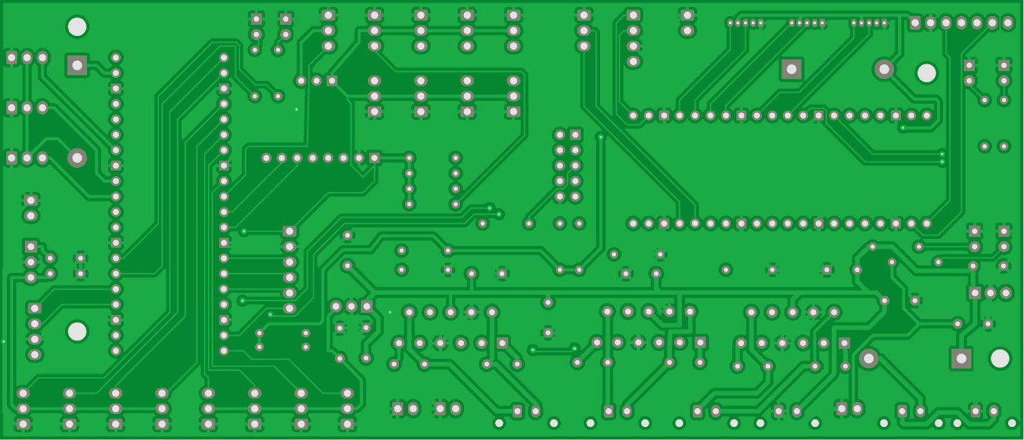

Posté 06 octobre 2022 - 21:22
En attendant l'arrivée du gyroscope, il fallait bien s'occuper, surtout que les moteurs sont déjà là !
Ce n'est pas la version finale, ce n'est même pas routé. J'aimerais faire tenir ça sur deux couches...
Que dire... C'est une carte pour gérer 3 moteurs de propulsions avec leur codeurs, 8 servomoteurs et 3 capteurs analogiques (c'est peu non?) et 16 IO génériques (en plus des 8 servomoteurs pouvant faire IO générique. par dessus, je rajoute une prise pour écran e-ink (en SPI) 2 ports I2C et 1 SPI en plus...
Au c[U+0153]ur de ça, 2 Raspberry Pico (les microcontrôleurs, pas les ordinateurs)
Pour comparer avec la carte précédente (PIC 18F4550) :
Précédente : 20Mhz/8bits/2k RAM/16 k ROM
Actuelle : 133Mhz/32bits/264k RAM/16 M ROM
Mon grand regret, c'est de ne pas avoir vu comment déporter le bouton de programmation du RPI Pico, mais j'ai vu un bout de code/config qui permet de passer en mode programmation avec un "double clic" sur le Reset...
#116 Keuronde
Keuronde
  • 808 messages
Posté 10 octobre 2022 - 17:35
Commande du PCB passée !
La version "routée" avec les Rpi Pico!
Bon trop de chose à faire, j'ai reçu les cables pour continuer les essais turbine avec les enfants et le nouveau/ancier gyroscope avec lequel j'aimerai faire une comparaison avec celui de Pololu Capture_decran_de_2022-10-10_18-33-07.png Capture_decran_de_2022-10-10_18-33-22.png

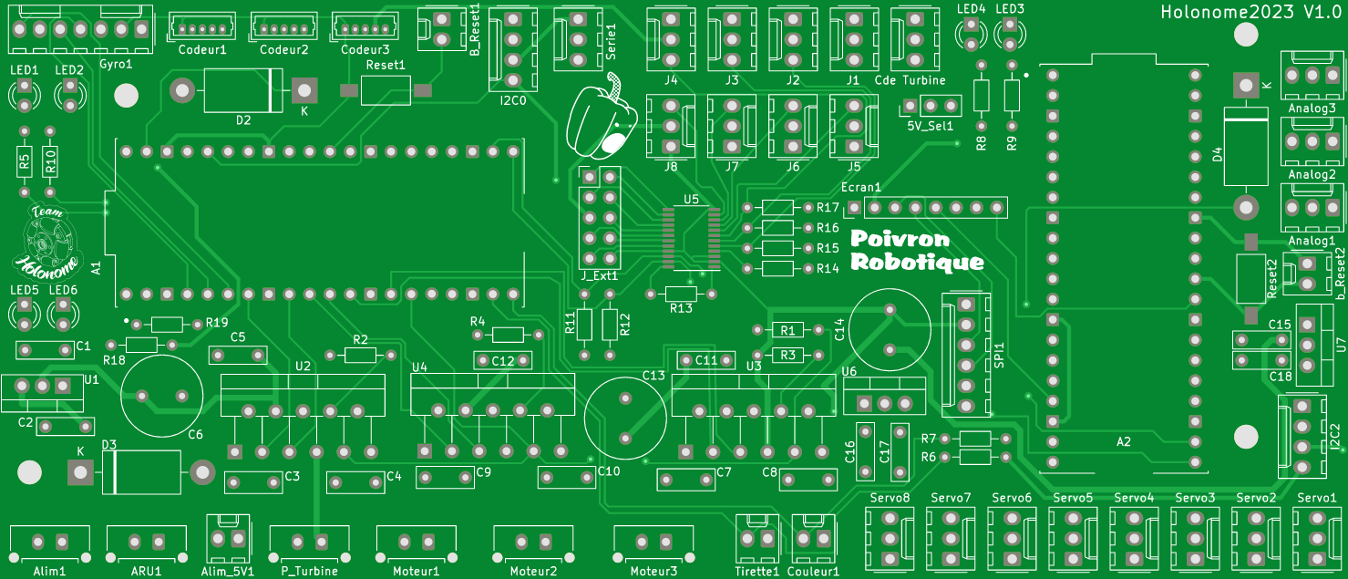

#117 ximun
ximun
  • 263 messages
Posté 11 octobre 2022 - 10:43
[Message Discord de Mike118 [MarsAttacks / Vigibot]]
Petite question comme ça : est ce que tu es fâché avec les composants cms ? :P en tout cas ta carte est très propre ;)
#118 Keuronde
Keuronde
  • 808 messages
Posté 11 octobre 2022 - 19:37
@Mike118 [MarsAttacks / Vigibot] Je comprends pas pourquoi tu dis ça, y'en a au moins trois sur la carte !!
Honnêtement, le CMS, c'est pas un reflex chez moi, et j'ai peur de ne pas arriver à les souder (je galère avec les connecteurs USB - mini B - par exemple). Après j'avais les 3 LMD18200 en réserve et j'ai un stock de résistances... Après, j'ai acheté les régulateur de tension et ça, ça devait bien se trouver en CMS. J'ai découvert que les connecteurs existaient en CMS et ça aussi, j'ai de gros doute sur comment ça se soude !

Posté 15 octobre 2022 - 10:11
La carte est arrivée ! Mais la soudure ne sera pas probablement pas pour tout de suite ! la sérigraphie sur une idée de @Barbatronic [Les Karibous], notamment la trame sur le poivron !
