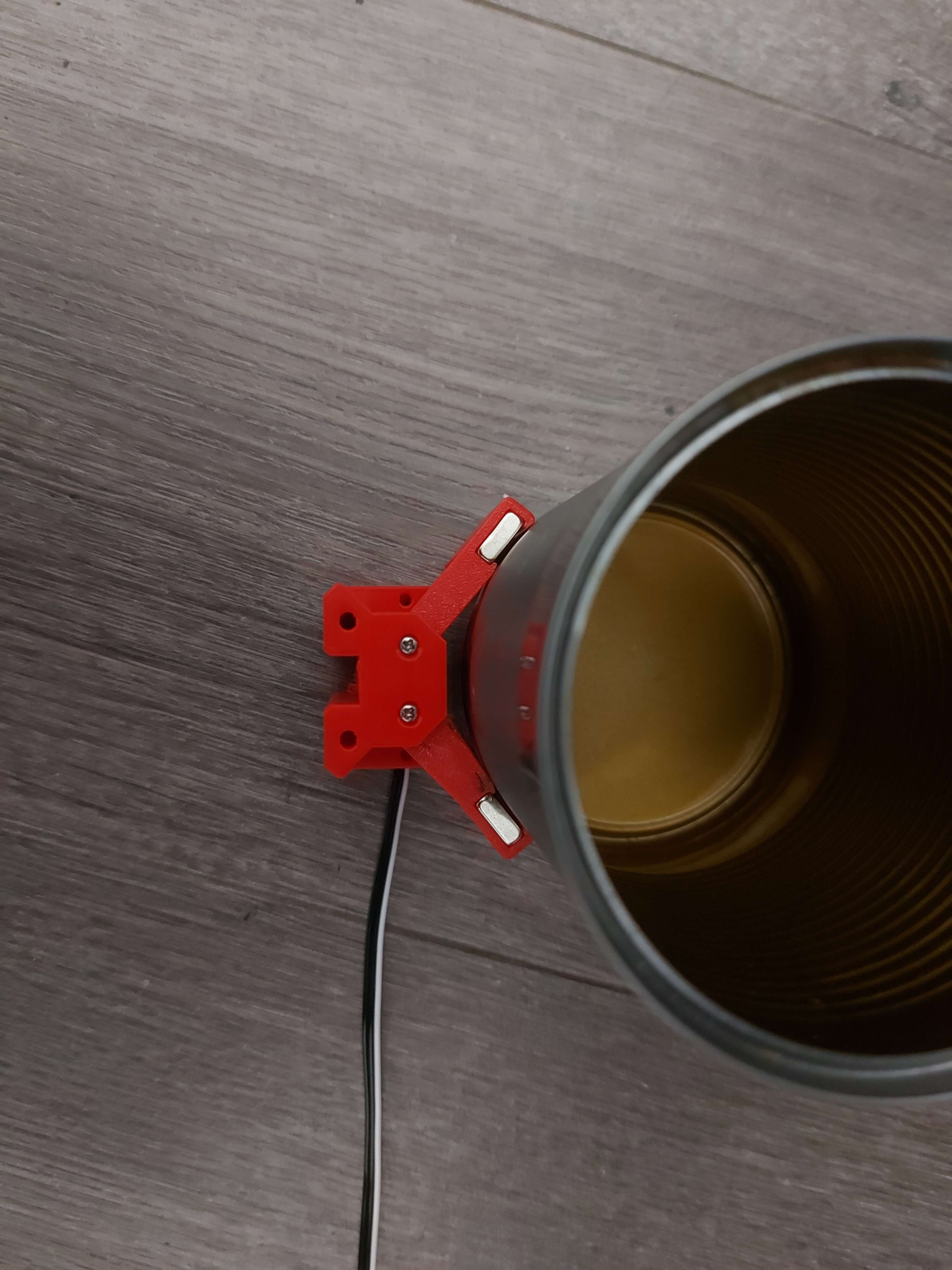

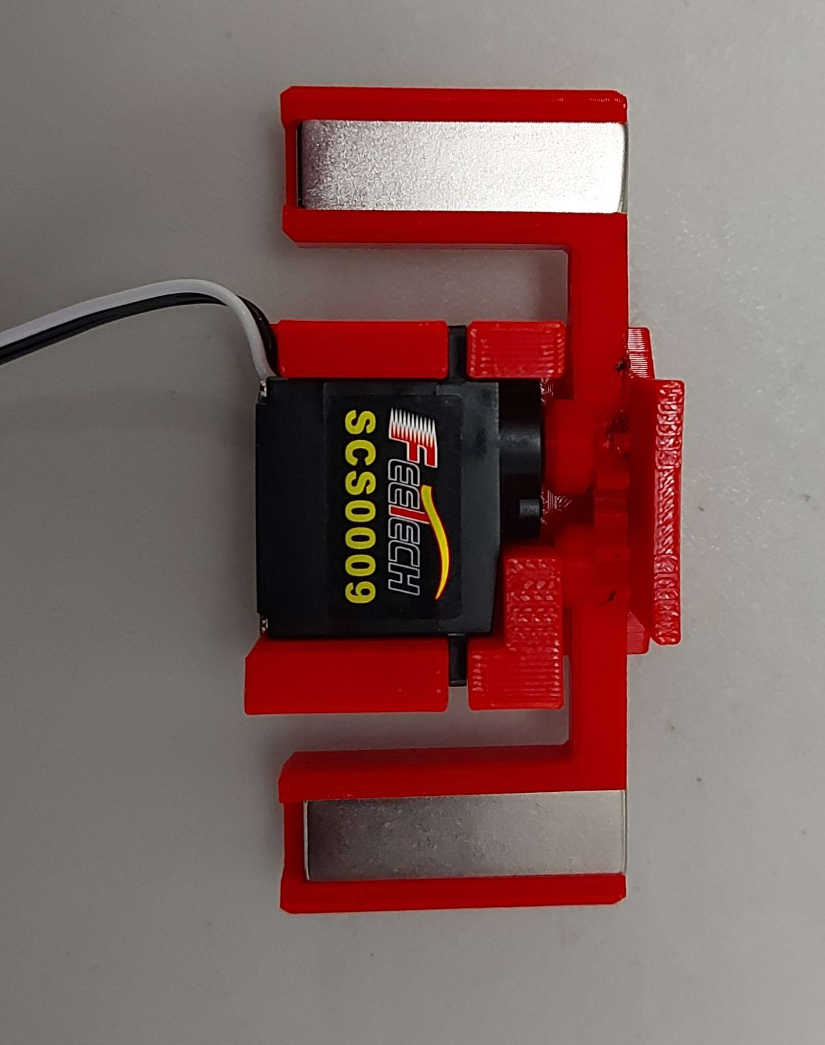

Petite photo du design de pince avec aimants incluant le servomoteur :)
#67 cebarre
cebarre
  • 1 messages
Posté 10 avril 2025 - 09:37
tu as deux aimants qui viennent se rabattre sur les colonnes c'est ça ?
#68 Mike118
  • 12 868 messages
oui :)
#69 yoshorein
yoshorein
  • 1 messages
Posté 10 avril 2025 - 20:07
comment reagis la conserve au moment de se faire libérer (rebond, tourne,autre )?
#70 Mike118
  • 12 868 messages
Posté 10 avril 2025 - 20:35
Elle tombe ... x) ( sous condition de bien reculer les doigts ;) )
#71 geoffroy_arenou
geoffroy_arenou
  • 60 messages
Posté 11 avril 2025 - 11:19
On dirait trop un petit crabe c'est trop mignon :wub:
#72 Mike118
  • 12 868 messages
Posté 11 avril 2025 - 11:24
Moi je le vois plutôt comme une chauve souris quand on le regarde vu de dessus x)
