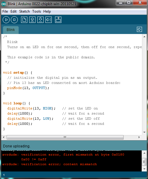

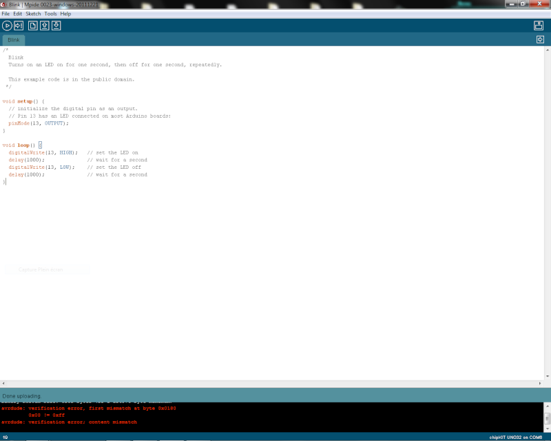

Bonjour , bon ça fait un moment que je n’avais pas poster de question a mais problème, et j'ai un problème je m'en explique.
J'ai reçu ma Carte chipKIT uno32 pour mon robot bipède ,
et j'ai aussi téléchargé son logiciel pour compilé les code c'est ICI
Donc je conpose se code, histoire de voir si la carte fonctionne bien:

Est bime j'ai un problème avec la carte voyer vous mème.
Image IPB
Image IPB
Alors a votre avis de quoi sa pourrai venir????

Attention, cette carte n'est pas une arduino (donc pas un AVR), c'est un PIC qui est dessus, donc tu ne peux pas l'utiliser avec l'IDE arduino.
Il faut que tu télécharges un logiciel spécial pour cette carte.

Et bien Jbot c'est bien un de c'est logiciel que j'ai télécharger ,j'ai pris celui si( mpide-0023-windows-20111221.zip — mpide 0023 windows 20111221 ) c'est pour cela que sa ne fonctionne pas , car il fallait que je télécharge celui si ( mpide-0022-chipkit-win-20110530.zip — mpide 0022 win 20110430 )
Si je me trompe pas bien sure .

Bon et bien , j'ai télécharger se logiciel , et sa me mes le même message d’erreur.
édité:
J'ai télécharger tous les logiciels qui correspond a mon système d'exploitation Windows 7 , est sa me mes le même
message d’erreur , la je ne comprend pas du tout.

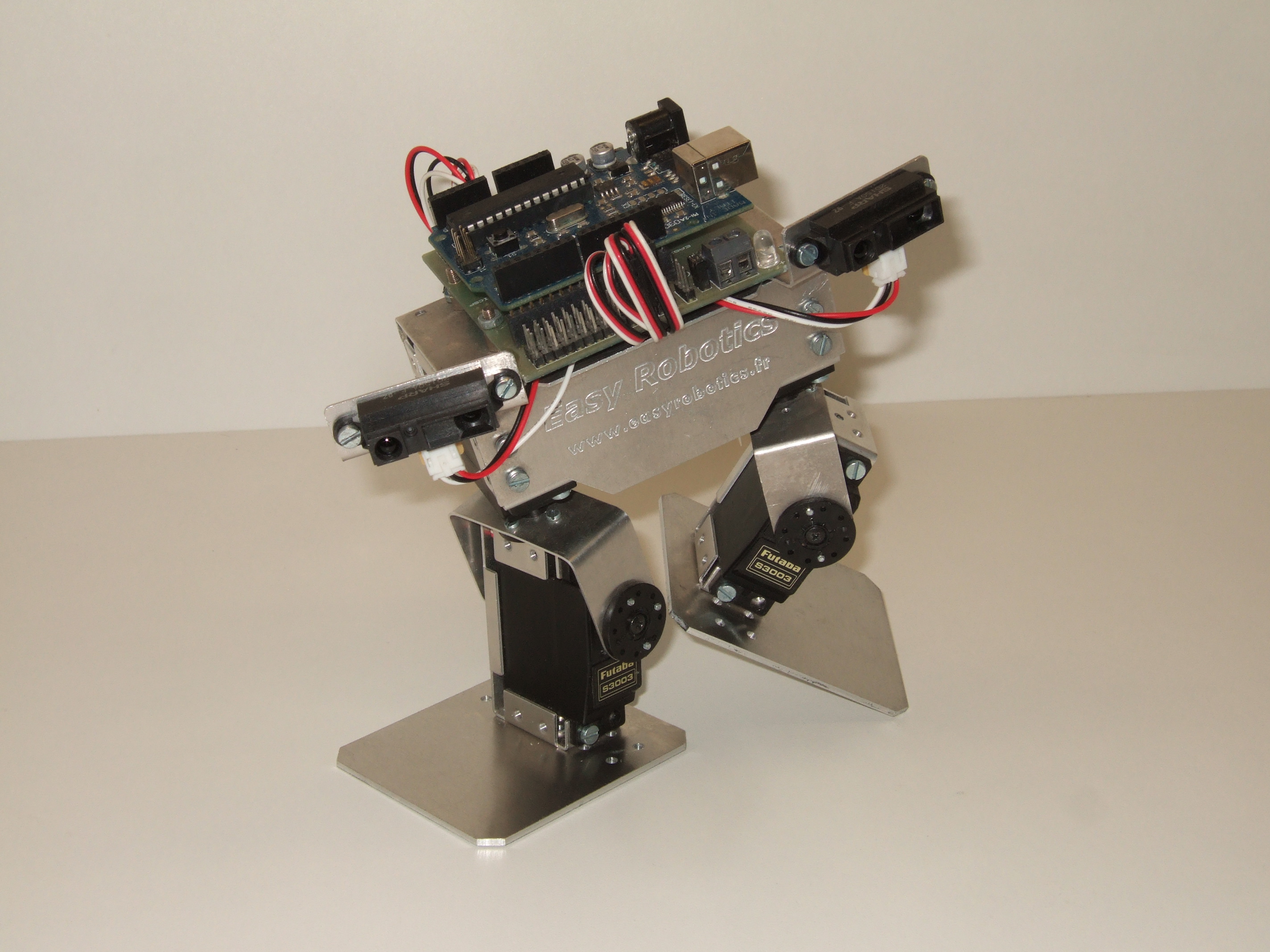

et que pensez vous de cette éléménts pour faire un bipede ?
c'est simple et polyvalent !
http://store.easyrobotics.fr/briques-easy-/10-brique-easy-module-mecatronique.html
il y a même déjà des bipèdes fait avec ce concept sur le site !

Salut NIcolasD C'est pas mal ça , mes sache que les servo moteur ne son pas livrai , est sa dois s'adapter sur des servo d'une Taille : 40 x 20 x 36 mm

Les pièces faites par Easy robotics sont plutôt fiables simples bien et faites idem pour leur Kits.
Mais ça tu le sais ;)
Pour les adaptations servos ils savent s'adapter (et où fournir le servo qui va bien)
Tu n'imagine quand même pas qu'ils feraient des cages sui ne s'adapteraient pas aux tailles de servo standard.
Le Boss (un autre ;)) Nicolas propose des solutions sur mesures si besoin.

Bien sur que c'est compatible en standard, et il y a même pour la mini brique Easy pour les petits servos (mais comme les petits servo ne sont pas standard, il faut vérifier par demande avant ! )
http://store.easyrobotics.fr/briques-easy-/59-brique-easy-module-mecatronique.html

Pour la carte ChipKIT Uno32.
Le problème viendrait du bootloader, donc je vais réexpédier la carte chais Frank , pour qu'il contacte son fournisseur , il devra modifier le
bootloader, ChipKIT Uno32.
