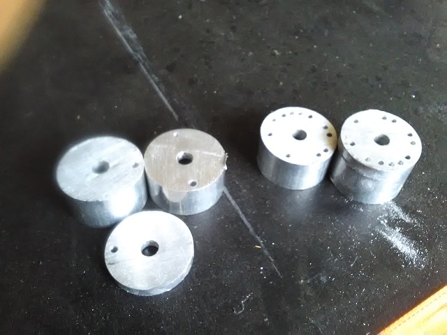

j'ai retrouvé les restes des essais pour la première partie des barbotins :
ça devrait pouvoir faire les 4 barbotins.
Par manque de temps et de moyen, je vais faire les nouveaux moyeux de 30mm pour les barbotins en PEHD, Les pièces en alu que je pensais réutiliser seront conservés pour être usinés plus tard et remplacer les moyeux en PEHD.

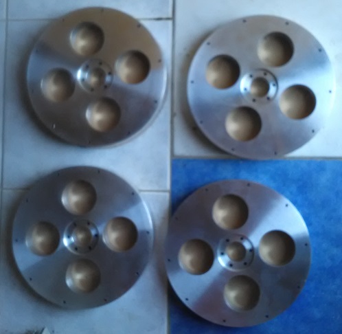

Pour ceux qui ont raté l'arrière plan de la photo de Forthman :
Maintenant je vais devoir faire mumuse avec ma CNC pour réaliser les pièces nécessaires pour assembler les 4 barbottins.
Edit : j'ai oublié de préciser, ce sont des disques en alu de 30mm d'épaisseur.
