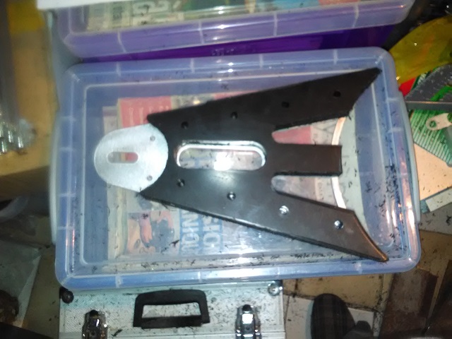

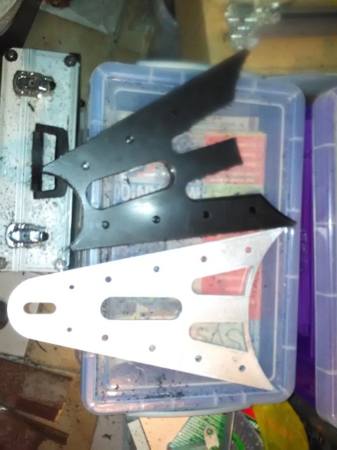

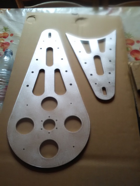

Aujourd'hui j'ai reçu un colis :
#902 Ethan66
Ethan66
  • 111 messages
  • Location:Perpignan
  • Interests:Robot d'exploration et autres
Posté 03 mai 2019 - 20:48
Une bien belle pièce en alu !

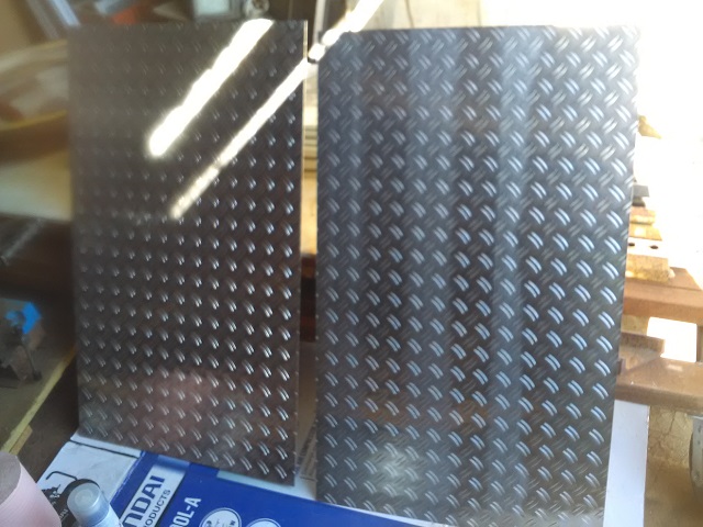

J'ai aussi acheté deux tôle alu  pour le fond de mon flightcase :
Edit : je voulais une seule tôle mais c'est quasi introuvable et c'est cher, la je ferai un joint tout le tour et à la jonction

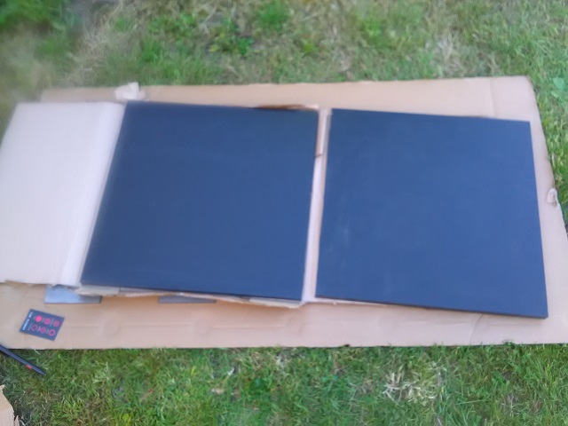

Le PEHD :
Du 15mm et du 20mm.
Je vais devoir le couper à la scie circulaire pour pouvoir ensuite l'usiner sur ma petite machine.
#909 Forthman
  • 1 509 messages
Posté 01 juin 2019 - 18:15
Belles plaques ;)
Tu peux aussi le couper à la scie sauteuse + lame bois, ça marche très bien ;)
#910 levend
  • 5 765 messages
Posté 01 juin 2019 - 19:08
Oui mais pour des coupes droites, la scie circulaire c'est mieux et plus rapide.

Je devrais prendre des notes, je n'arrive pas à comprendre pourquoi j'ai pris du 15 et du 20mm, à chaque fois que je compte ça ne correspond pas.
Ils ne seront pas tous usinés avec la même profil donc pour le moment je réfléchis.
Edit : j'en conclus que j'aurais du prendre du 15 et du 25mm, il va me manquer 5mm de chaque côté à moins que je complique l'usinage pour tout faire avec le 20mm.
Edit 2 : J'ai créé le G-code pour des pièces uniquement en 20mm et du G-code pour des pièces en 15 et 20mm, je choisirai en fonction du résultat des premières pièces en 20mm. J'en aussi profité pour créé des spacer de 10mm d'épaisseur (ça va faire du copeau) pour placer entre les pièces en mouvement et les bras, de toute façon ça partait en chute, alors autant que ça serve.

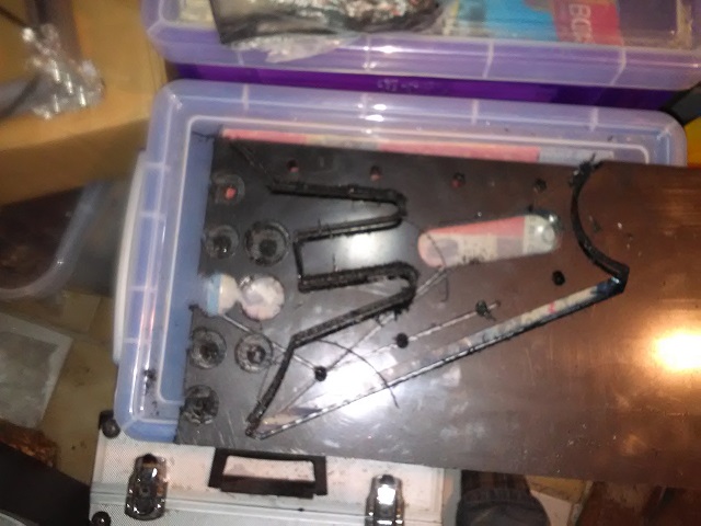

J'ai une pièce en PEHD en cours d'usinage depuis 17h cet après-midi, elle serait finit si je n'avais pas voulu faire les spacers :( avant et si je n'avais pas fait une pause repas à 19h.
Malheureusement la pièce est ratée, je suis resté jusqu'à 20h45 c'est déjà assez long, alors je n'ai pas vu ce qui s'est passé mais j'ai un épaulement de 5mm qui a disparu :( .
J'espère que ce sera finit avant 2h du matin.
Edit : terminé à 2h30 :
il va il y avoir du nettoyage à faire :
La pièce est ratée :
La pièce n'est pas entièrement découpée et le contour s'est décalé, je crois que j'ai encore cassé une fraise.

Je vais refaire une pièce mais sans épaulement et avec une fraise plus grosse.

C'est pas la solution. Quelle sont tes paramètres d'usinage ?
Pourquoi il y a une carte 123roulement sur la photos des plaques ?
#916 levend
  • 5 765 messages
Posté 09 juin 2019 - 14:19
Les paramètres sont bons, je ne sais pas ce qui s'est passé, j'avais fait le contour sur 15mm d'épaisseur avant que la fraise de 3mm ne casse. Il fait clair, je vais aller voir si je vois où la fraise a cassé mais une fraise de 3mm pour 20mm d'épaisseur c'était un peu osé.
La carte et le stylo, j'ai oublié de les enlever après la photo précédente (fond de l'UGV avec les paliers). :D
#917 Microrupteurman
  • 2 210 messages
Posté 09 juin 2019 - 14:25
Ha ok, donc a un moment t'usine avec la queue, ou le copeau reste coincé. Usine plus large pour que le copeau puisse se dégage plus facilement.
#918 levend
  • 5 765 messages
Posté 09 juin 2019 - 19:06
Non, je n'ai pas usiné avec la queue, la fraise de 3mm avait une longueur taillée de 33mm (pas après l'usinage :D ), mais les fraise de 3mm c'est déjà fragile, alors là je ne suis pas trop surpris qu'elle est cassé.
Aujourd'hui j'ai refait avec une fraise de 6mm, mais je vais commander une nouvelle fraise prace que ce weekend c'était du PEHD de 20mm alors qu'il faut du PEHD de 25mm, ma fraise ne sera pas assez longue.
J'ai du finir à la Dremel mais ça me va.

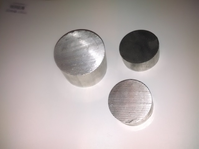

J'ai reçu l'alu pour la poulie en bout des chenillettes ainsi que les paliers qui vont avec :
Dommage, je en sais pas quand je vais les usiner parce que le weekend prochain je veux usiner le PEHD de 15mm et aussi faire le nouvel établi pour mon tour (si j'ai le temps).
Si ça se passe comme je le souhaite (mais je ne sais pas pourquoi ça ne se passe jamais bien :( ), j'en aurai 3 autres à faire pour ce robot et 4 pour l'UGV puisque les bras sont construit sur le même modèle de base.
