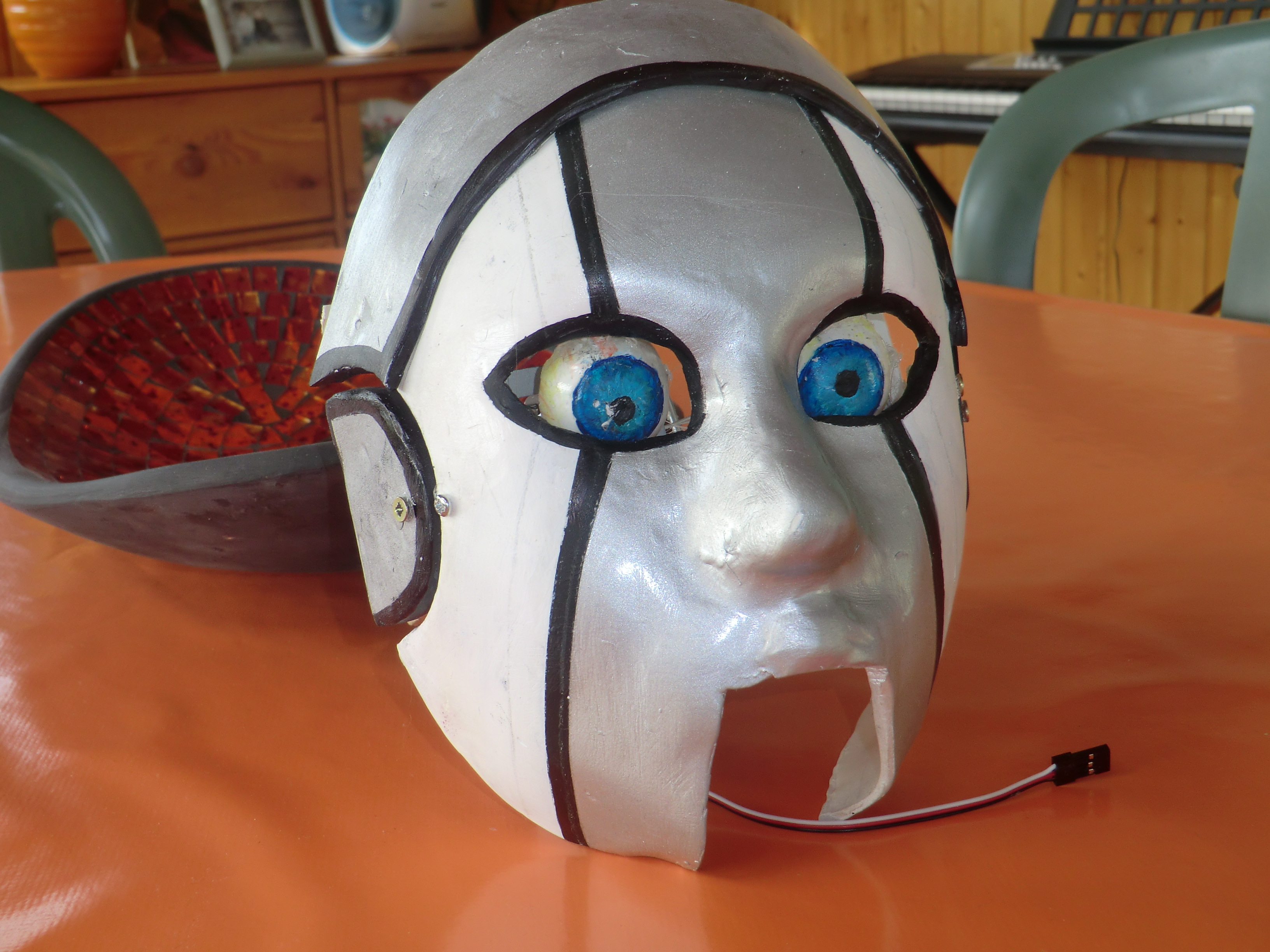

Robot tête humanoid avec carte arduino
Voilà c'est partis je me lance dans la construction de mon premier robot, ce robot:
-est piloté avec une carte arduino UNO.
il a une tête "humanoid".
il peut bouger les yeux de droite à gauche, et de haut en bas!
-ouvir la bouche et tourner la tête
il pourra bientôt parler graçe au kit Wave Shield et répondre à des questions graçe à une platine Shield de reconnaissance vocale.
Il n'est pas encore fini et je posterai ici tout les problèmes que je rencontre durant toute la construction et la programmation.
Voici quelque photo:
Voilà!
définition de mon robot "un petit bout de vie dans une boite de conserve"

Joli projet.
C'est quoi le but de cette tête ? Allé sur un corps ?
Tu as mis des caméras à l'intérieur des yeux ?

Posté 14 mai 2012 - 05:37
Joli projet.
Ben je souhaitais mettre des caméras mais je ne sais pas si la reconnaissance visuelle est possible avec arduino...
Est ce que c'est possible? Et si oui comment on fait?^^
je veux mettre un bras ou deux(si j'ai moyens) et un torse!
