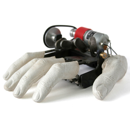

Hey, comment ça va?
j'ai commencer un buste pour mon robot avec des formes aériennes!
et j'ai trouvé une main pas mal?
