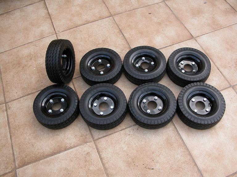

Voici les deux paires de roues que j'ai commandé pour la tondeuse :
Ah non, il n'y a seulement que deux roues biggrin.gif .
D'autres roues que j'ai commandé :
(Roue présentées fur mon forum de robots de combat).
Mais je me demande si je vais continuer mon projet de robot tondeuse, ou construire une grosse tondeuse à tracter. Il y a plus de 2000m² à tondre, et quand ce n'est pas tondu tous les 8 jours, il y a du boulot : à la première tonte j'en ai eu pour environs 6 après-midi, et cette semaine, j'en ai eu pour deux après-midi (un pour tondre, et un pour ramasser l'herbe avec un balai tracté!).

Ou dois-je utiliser un moteur pour chacune des roues arrières et laisser les roues avant pivotantes ? (sachant que je vais utiliser les roues à crampons en photo un peu plus haut).
