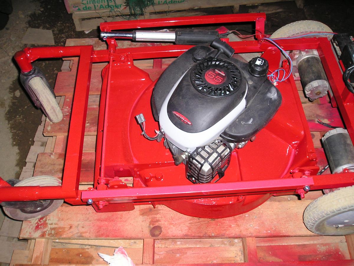

#37 bennurre
bennurre
  • 160 messages
Posté 27 décembre 2012 - 15:18
ahhh un sujet sur les tondeuses RC !!! j'adore !!!
voici le lien vers mon blog sur ma tondeuse RC...
photos, vidéos, coms...
http://bennurre.blogspot.fr/
Mon premier projet arduino...
Blog de ma Tondeuse RC...
#38 levend
  • 5 759 messages
Posté 27 décembre 2012 - 18:49
Pas mal ta tondeuse. Mais moi, je n'ai l'intention de tondre la nuit :Koshechka_08: :ignat_02:
Deux petites questions :
Télécommandée ou autonome ?
Configuration surprenante : roues arrières pivotantes et roues avant motorisées! Penses-tu que c'est mieux que la coniguration habituelle ?
Vous faites tous de beaux chassis, je ne sais pas souder et je n'ai personne dans mon entourage pour souder :sorry: , je vais donc bricler avec des profilé alu
#39 bennurre
bennurre
  • 160 messages
Posté 27 décembre 2012 - 23:56
Pas mal ta tondeuse. Mais moi, je n'ai l'intention de tondre la nuit :Koshechka_08:/> :ignat_02:/>
Vous faites tous de beaux chassis, je ne sais pas souder et je n'ai personne dans mon entourage pour souder :sorry:/> , je vais donc bricler avec des profilé alu
Les leds c'est pour le fun et mieux assimiler sa position quand elle est loin...
Elle est en version RC, pour une version autonome, j'en fabrique une toute électrique.
Je trouve cela unpeu dangeureux de faire une autonome avec une thermique.
Bonne continuation ... ;-)
