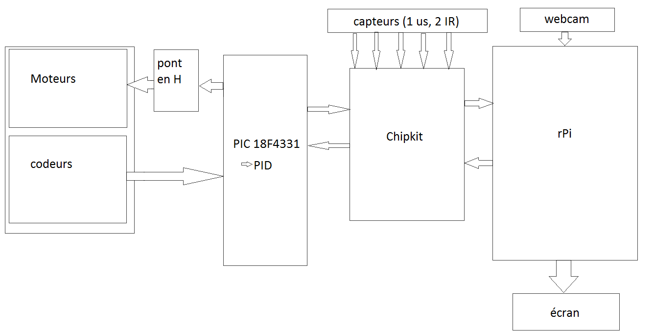

FJprod et moi allons travailler sur un nouveau projet.Le but du robot sera d'abord de cartographier entièrement une pièce afin de pouvoir ensuite planifier une trajèctoire d'un point A à un point B uniquement avec les coordonnées de ce point.Voici le schéma de la base sur laquelle nous comptons partir:
nous allons beaucoup nous inspirer du BOB3 de leon.
Grâce aux capteurs de distance, nous pourrons nous entraîner aux différents algos genre flou et tout et tout Image IPB.
On a commencé à faire une liste des composants. On utilisera un PIC 18F4431 (esclave) pour l'asservissement (PID), et une chipKit Uno32 (maître) pour gérer TOUT CA.La partie cartographie/planification (et traitement video?) se fera sur la rPi en raison de sa grande mémoire/puissance de calcul et de tous les avantages qu'elle comporte. Celle-ci enverra ensuite par une liaison série les instructions à la Chipkit.

Pourquoi mettre un PIC puis une ChipKit puis une rPI ? Ca fait plein d'étages pas forcement utile (surtout le PIC + ChipKit, j'aurais mis l'un ou l'autre moi)
Ben on s'était dit que la chipkit n'était pas forcément assez puissante pour gérer à la fois le PiD et le comportement du robot et comme j'ai moult PICs sous la main (manque encore le programmateur mais ça ne devrait pas tarder)... Mais si tu pense que la chipkit sera assez puissante, je te fais confiance ;)
#14 Jbot
Jbot
  • 801 messages
  • Interests:Robotics
Posté 05 juin 2012 - 20:34
Ben, c'est la rPI qui va faire tout le boulot non ? La chipkit ne va faire que le PID je suppose ?
non en fait on avait prévu de faire:
Moteurs
|| PWM
PIC: PiD
|| ordre de direction (bas niveau)
Chipkit: gestion des capteur
|| ordre de trajectoire (haut niveau)
RaspberryPI: planification de trajectoire

Pourquoi pas
Moi sur mon robot j'ai : Moteurs > arduino (PID) > pc (trajectoires)

Posté 05 juin 2012 - 20:54
Pourquoi pas
et la arduino est assez puissante pour gérer le pid+les capteurs? :o
pourtant j'avais lu qu'il fallait un grosse vitesse de calcul pour gérer un asservissement

Posté 05 juin 2012 - 21:00
Bah ca a plutot bien marché pour la coupe de robotique en tout cas :D
Faut le faire souvent en effet mais c'est pas non plus des super gros calculs donc ça va.
Pas faux! :)
On va tester sans PIC alors... au pire si on décide plus tard d'en mettre un, on peut toujours le rajouter sans pb
C'est ce que je me suis dit en voyant le schéma. L'asservissement peut aussi être fait dans le PC, mais dans ce cas, il faut faire quelque chose de très simple (ça n'est pas temps réel): PI dans mon cas pour BOB3. Mais pour obtenir un asservissement performant, il vaut mieux mettre ça dans un microcontroleur à côté.
