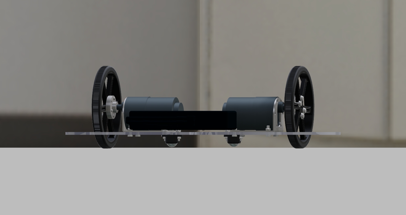

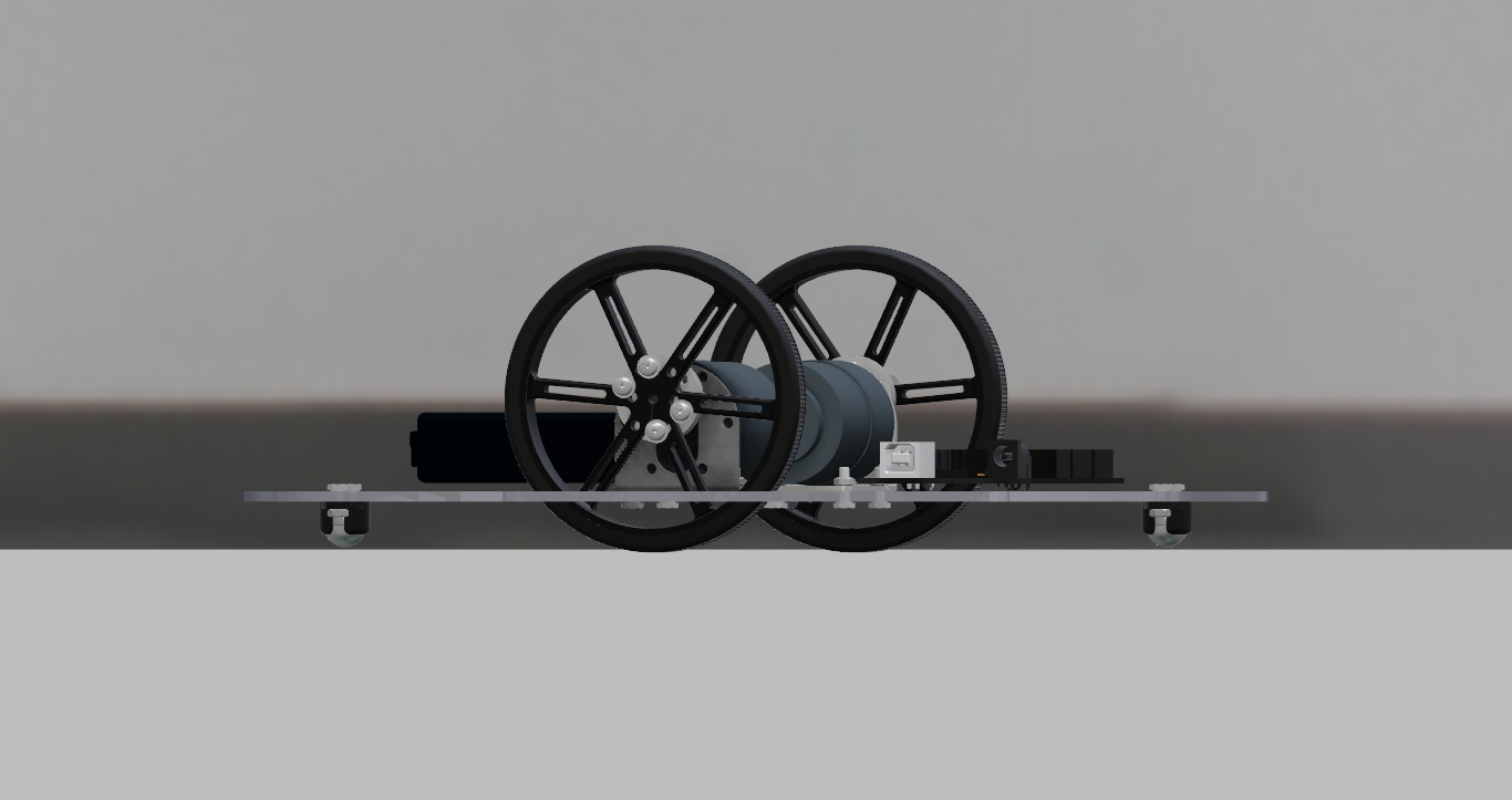

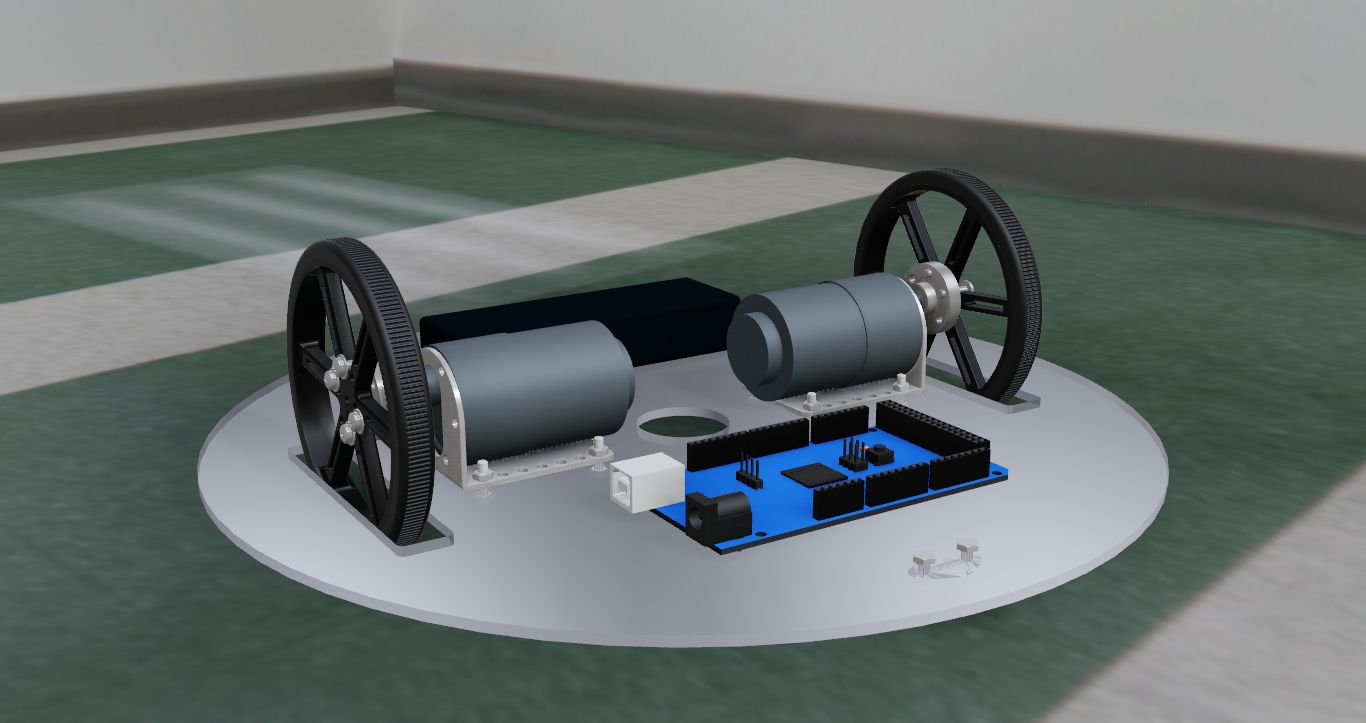

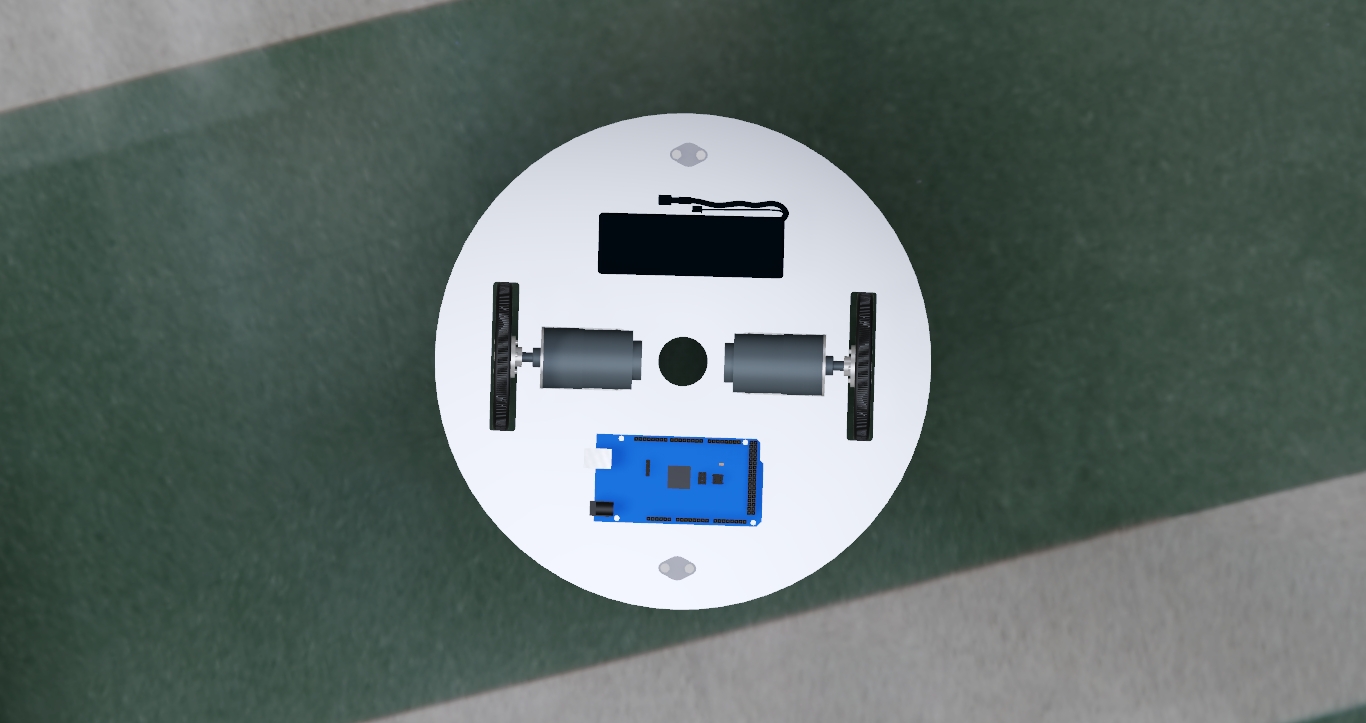

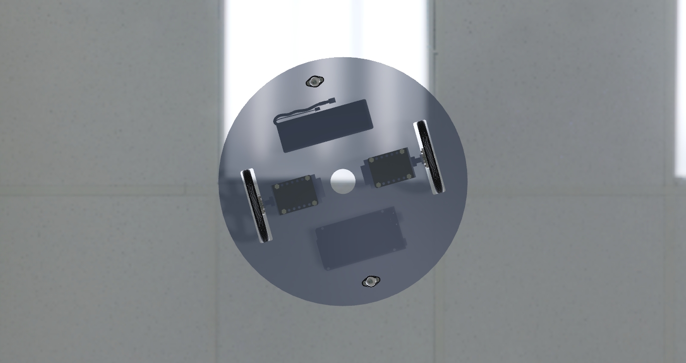

Coucou! J'ai fini la modélisation du robot sous Inventor version étudiante, le rendu est fait sous Showcase. Ça nous a permit de voir si les plans du châssis qu'on va découper (grâce à la découpeuse laser du Faclab! :) ) étaient bons et que tous les composants s'assemblaient sans problèmes.
Voici les images+la vidéo de présentation (360° et petit effet de zoom sympa ;) )
http://youtu.be/zANCWJQ6Qgo
Dites nous ce que vous en pensez!
On ira découper ça dès que les profs de prépa nous laisseront un peu de temps libre (c'est quand même une bonne heure pour aller au Faclab :/ ) d'ailleurs si on pouvait rencontrer des membres du forum là-bas ce serait marrant!
P-S: La partie "haute" du robot (capteurs montés sur des tiges filetées, deuxième cercle de pléxi avec un LCD, un bouton d'arrêt d'urgence et un écran LCD) est absente pour le moment parce qu'on en a pas encore besoin...
EDIT: La vidéo est en cours de mise en ligne sur youtube, j'éditerai dès qu'elle sera en ligne
