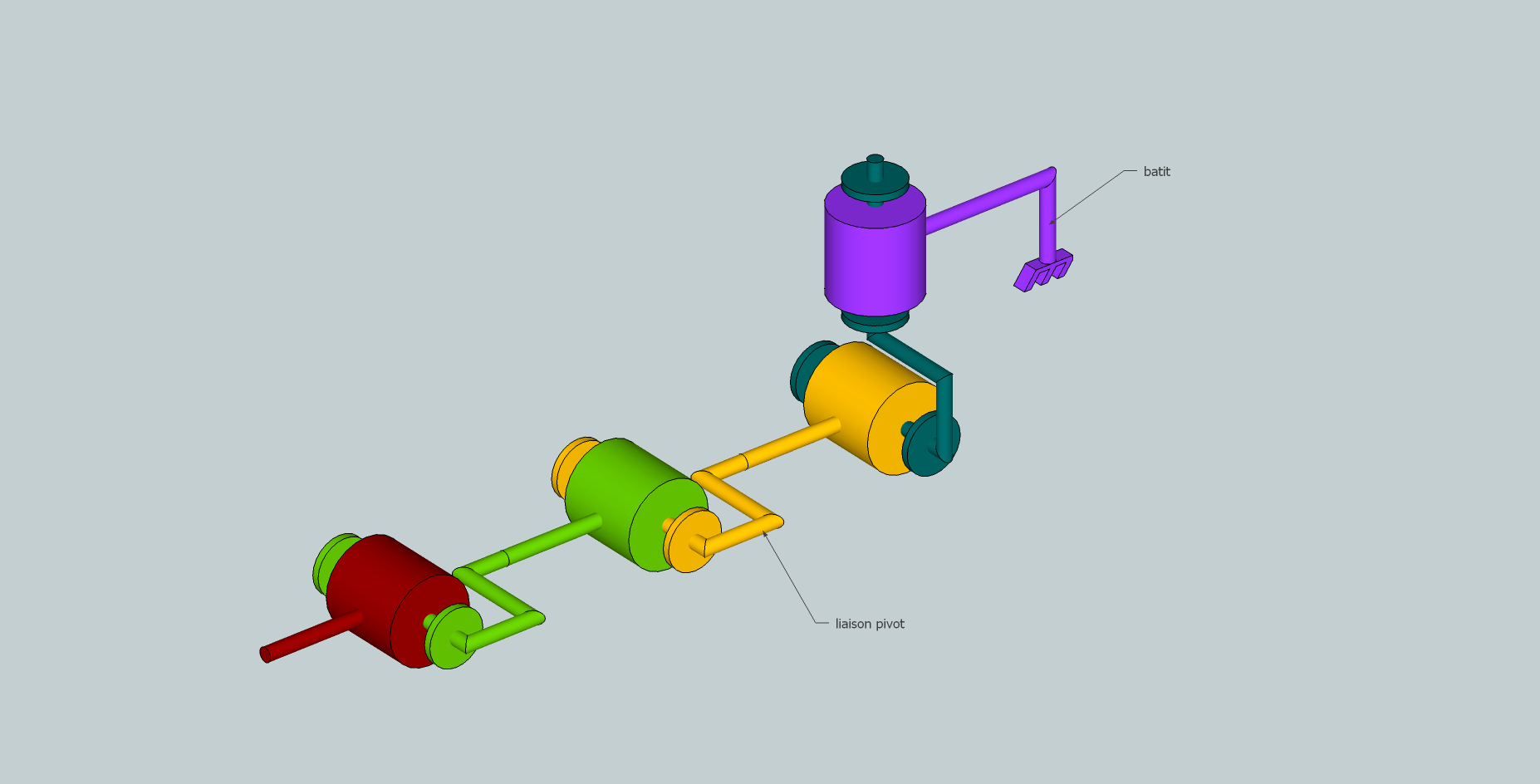

#25 buildrobot
buildrobot
  • 89 messages
  • Interests:Robotique humanoïde, programmation arduino, musique
Posté 20 octobre 2012 - 05:58
Désolé de ne pas être venu depuis un certain temps, j'ai du avancé mon TPE...
J'ai fais le schéma sous deux vues différentes, dites moi ce que je dois améliorer :) (désolé pour la qualité :s)
A bientôt :)

#32 buildrobot
buildrobot
  • 89 messages
Posté 21 octobre 2012 - 07:59
Oui j'ai fais une présentation, j'ai 17ans.
Quelle est la liaison qui a 2 rotations svp ? :S Je n'ai trouvé que la rotule à doigt, mais je ne comprend pas bien comment elle fonctionne :/
#33 Mike118
  • 10 348 messages
Posté 21 octobre 2012 - 08:16
Quelle est la liaison qui a 2 rotation svp ? :S
Une rotule à doigt . Mais c'est en générale représenté par deux liaison pivot en série avec axe orthogonaux. Et c'est comme ça que je te suggère de la représenter pour commencer.

#35 buildrobot
buildrobot
  • 89 messages
Posté 24 octobre 2012 - 06:09
J'ai du mal à mettre les liaisons dans le bon sens... j'ai fais ce qui me parait "bien" :s
Aidez moi svp :(

#39 Mike118
  • 10 348 messages
Posté 25 octobre 2012 - 05:26
Aidez moi svp :(
Déjà c'est pas mal ! Ensuite comme je te l'ais dis la liaison rotule à doigt tu peux la présenter avec 2 pivots comme ce que shyhack a fait dans sa modélisation 3D équivalente au schémas que tu as dessiné ! =) donc déjà tu as appris les représentation normalisé et c'est bien =) ( par contre pense à mettre différentes couleurs pour les differentes pieces comme ce que shyhack a fait :) )
Ensuite tu as représenté uniquement 1 doigt là ! maintenant fais la main avec toujours une couleur différente par pièce ! ( à mon avis il risque de te manquer des couleurs x) ) Plus sérieusement je te conseille de simplifier ta main pour commencer car elle est trop complexe pour toi... puis ensuite dessine toute la main =) ( toujours en schémas cinématique =) )
je te dis à bientôt !
#40 buildrobot
buildrobot
  • 89 messages
Posté 25 octobre 2012 - 05:43
Comment ça la simplifier ? En enlevant des liaisons... :s
Ok pour les couleurs :)
