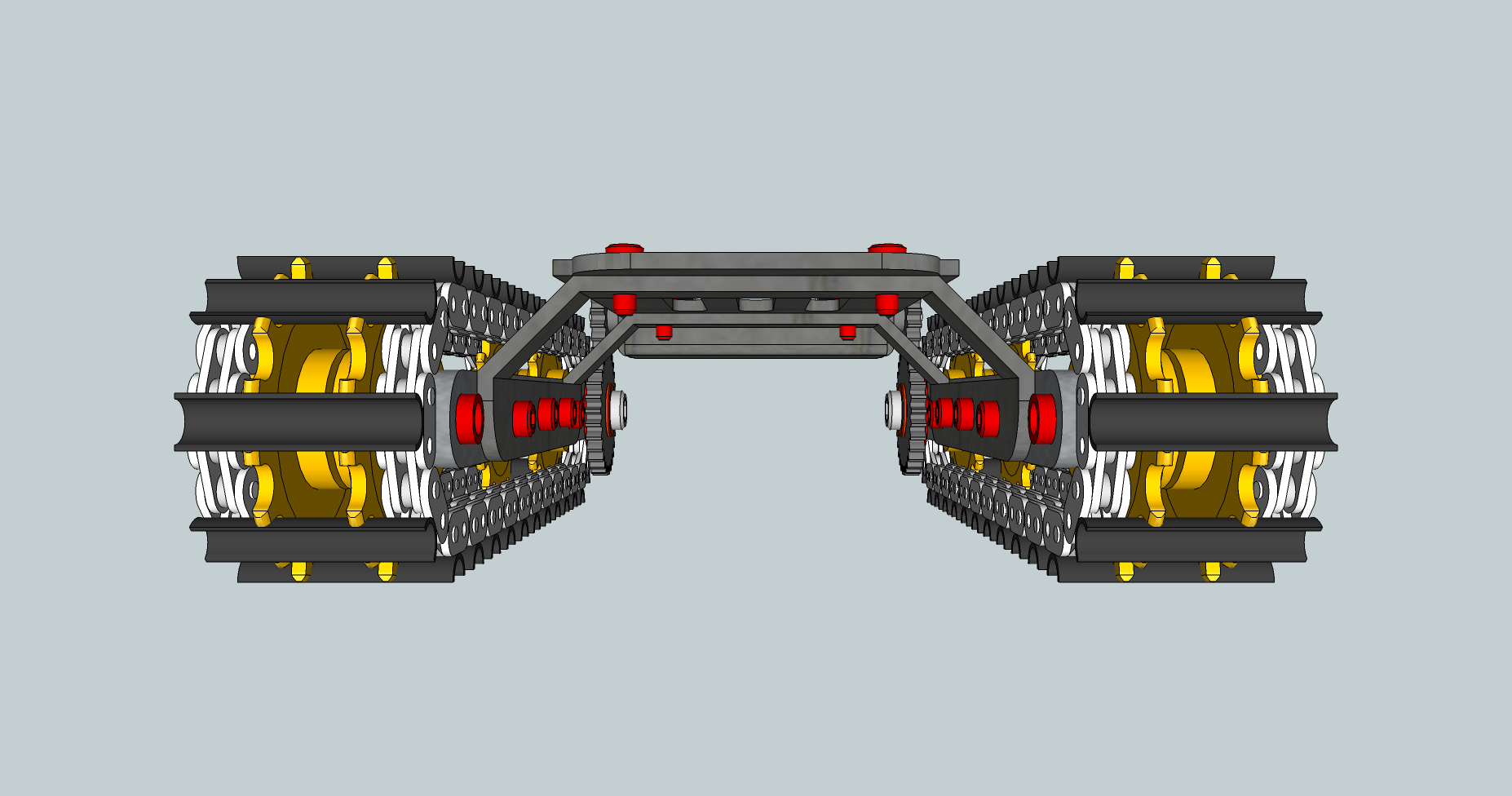

Bon avec une transmission directe c'est un peut mieux et surtout plus facile à mettre en place:
Le truc qui est bien dans cette configuration c'est qu'il n'y a rien en dessous du robot, ainsi pas de problème lors de franchissement d'obstacle ou de bordures.
Par contre tu dis passer maintenant à l'électronique, mais et pour la partie méca t'en es où, tu vas prendre quoi comme solution ?
skyhack.
PS: hors sujet, je vient enfin d'avoir CATIA, ça va chier maintenant !! :Koshechka_08: :Koshechka_08:
#84 Melmet
  • 1 527 messages
Posté 15 novembre 2012 - 16:00
skyhack.
Je suis d'accord avec toi... MAIS :ignat_02: :tatice_03: :Alvarin_07: :
Vue le couple de toute la mécanique, le moteur doit avoir une taille importante a mon avis.
Quand a tes plans: j'addoooorrrrrss :ignat_02:
L'idée principale est donner, reste plus qu'a l'appliquer.
Je vous donne un bon site de fourniture pas trop chers en pignons et chaines ...... : Mon lien

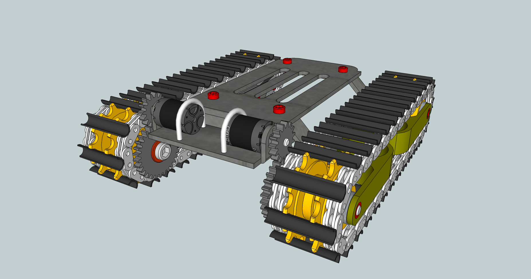

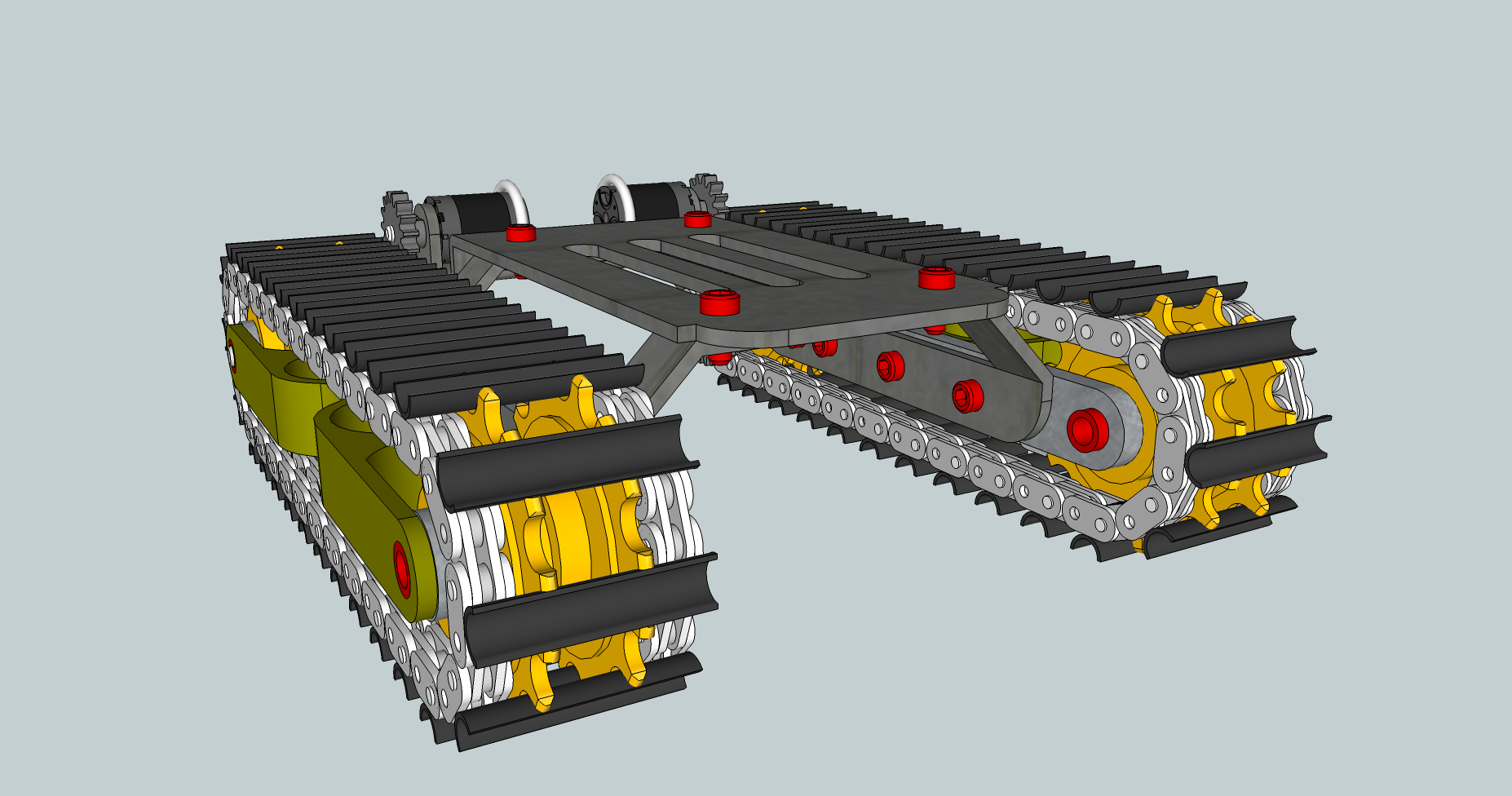

Je ne savais pas trop quoi faire de beau aujourd’hui , alors voila une première ébauche d'une étude :
Voila, je continu en attendant. La prochaine fois j'ajouterais la nomenclature, les fournisseurs et le prix.
Enjoy :ignat_02:
