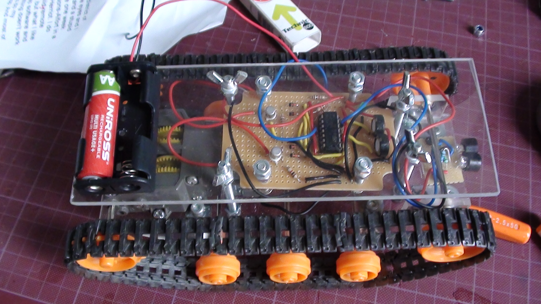

Fait comme moi utilise les chenilles tamiya chenille.jpg , ta boite a engrenage et tu fait le chasssis en plexiglass comme sur mon robot DSC01739.JPG

Vas voir mon post http://www.robot-maker.com/forum/topic/7141-probleme-sur-mon-robot-fini/ tu y trouvera plus de photos de mon engin :)
