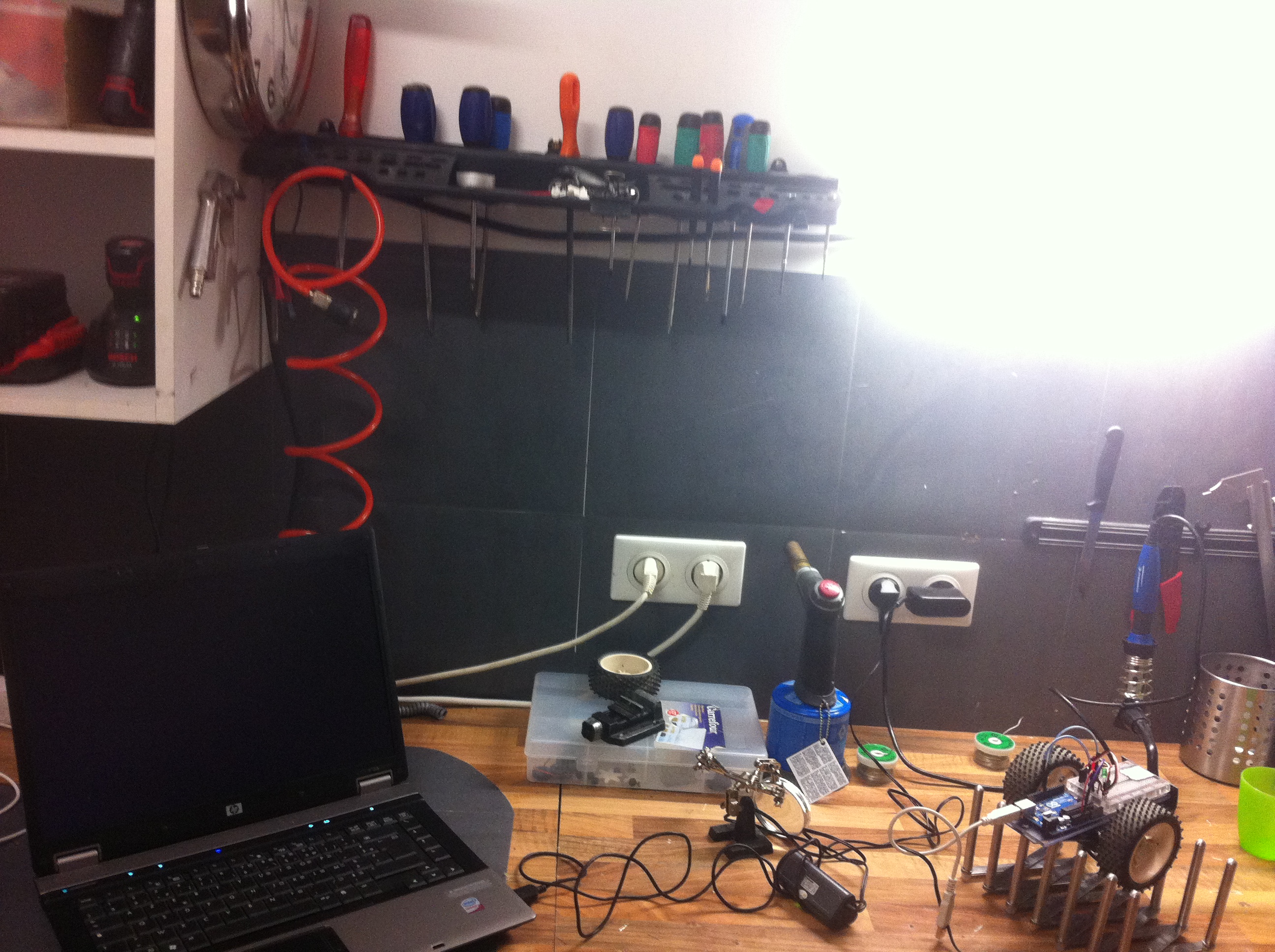

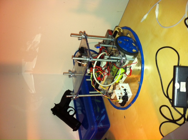

Bonjour, j'aimerai savoir, ma carte DFR robort qui me permetera de tester le prototype ne veut que me faire fonctioné un moteur, les led du moteur gauche ne s'alume même pas... elle n'est pas HS j'espère?
Le moteur 1 fonctionne tres bien mais pas le 2! a Votre avis?
j'ai aussi un kit IR arduino dfrobot, mais il m'est impossible de compilé les programme test que je trouve

#16 R1D1
  • 1 212 messages
Posté 11 novembre 2012 - 12:45
Salut,
Indépendamment des problèmes de code : je ne connais pas la carte DFR robot mais visiblement, c'est une carte tout en un qui inclut un étage de commande. J'ai eu un problème similaire (un moteur était commandé sans problème, mais l'autre, pas moyen, même si les LEDs correspondantes flashaient bien) qui s'est avéré être un simple problème de Jumper pas à sa place. Vérifie s'il tu n'as pas ce genre de dispositif au niveau de la commande (trois broches dont deux reliées par jumper) et que la doc te dit qu'il faut une certaine configuration.
J'ai illustré mon problème ici : http://www.robot-maker.com/index.php?/blog/29/entry-32-its-kind-of-alive/, si ça peut t'aider.

#18 Jean-Airplus
Jean-Airplus
  • 49 messages
  • Location:69 dans ma grote
  • Interests:Bricolage, sport, métal, apprendre, comprendre et innover
Posté 11 novembre 2012 - 12:57
Salut,
Les leds du second ne flash pas, le premier fonctionne très bien.
