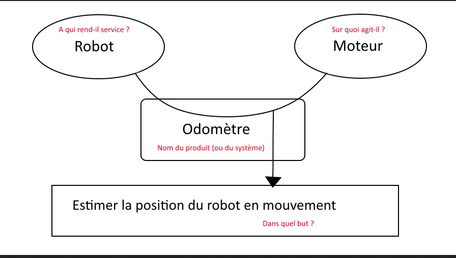

Pour mon (mes ?) TPE, je dois étudier l'odométrie car le robot qu'on étudie (Pro-Bot 128k) possède deux odomètres, mais j'ai un problème ^^
J'ai du mal à comprendre ce que sont les odomètres, j'ai fais un peu le tour des sites et forums pour comprendre ce que c'était, j'ai bien retenu
des choses mais ça reste extrêmement flou.
Faut dire que je suis un débutant de première classe, c'est normal de trouver certaines choses compliquées mais je sais que vous êtes là pour
éclaircir ce sujet là :P
Plus sérieusement de ce que j'ai compris, un odomètre est un capteur qui permet d'estimer la position du robot en mouvement.
J'ai aussi entendu une histoire d'asservissement de vitesse, mais là j'ai pas réellement compris, et pour finir, je n'ai absolument aucune idée
de la forme, de la taille...bref de l'apparence de l'odomètre, est-ce que vous auriez pas une image ou un schéma très simple.
J'ai tenter de faire un diagramme "bête à corne" pour mieux comprendre le fonctionnement de l'odomètre et j'en suis arrivé
à ce résultat:
Et franchement, si c'est possible, j'aimerais qu'on m'aide, parce que je suis sûr que j'ai pas mal de choses fausses.
Pour finir, j'ai entendu dire que l'odomètre était un capteur qui se trouvait dans le moteur en lui-même, j'aimerais confirmation, et si c'est pas le cas,
il se trouve où en général ?
Je sais que j'ai beaucoup de questions mais j'espère que vous saurez trouver des réponses.
En tout cas merci d'avance de l'aide que vous saurez m'apporter :)

Si j'ai bien compris, l'odométrie permet de connaître l'itinéraire parcouru par le robot ?
L'asservissement en vitesse permet de modifier la vitesse d'un moteur ?
Par exemple si il y a un obstacle devant le robot, il faudra modifier la vitesse d'un des deux moteurs pour que le robot tourne, est-ce bien ça ?
Aussi, je suis allé lire la partie 8 de la notice du robot (http://www.produktinfo.conrad.com/datenblaetter/175000-199999/191919-an-01-fr-robot_prog.pdf)
et je n'ai que trouvé cette ligne qui pourrait être intéressante:
Les diodes luminescentes et le phototransistor (avec barrage optique réflexe pour l’odométrie)
Mais je ne comprend toujours pas ce qu'ils appellent "odomètre"; les odomètres sont donc l'ensemble que forme les Diodes et les photo transistors ?
J'ai aussi lu autre part dans la notice que le robot possède 2 capteurs de tours au niveau des roues, c'est ça un odomètre ?
En tout cas merci d'avoir pris le temps de m'aider :)

@Machichi :
Elle permet au robot d'estimer son itinéraire déplacement. Mais rien n'est vraiment jamais sûr pour le robot. Une analogie : on te met dans une pièce, on bande tes yeux, on te couvre les oreilles, on te fait tourner un peu sur toi-même, puis tu dois avancer. Tu as une idée de la direction globale dans laquelle tu vas, de la distance que tu parcours, mais tu n'es jamais vraiment sûr que tu n'es pas plus proche ou plus loin du mur que tu le penses. Cependant, tu sais que si tu as fait trois pas, tu t'es déplacé d'à peu près 2m (c'est un exemple). Pour le robot, c'est pareil : il sait qu'il a tourné ses roues pour avancer d'un mètre, mais peut-être que ses roues ont glissé, et il n'a fait en fait que 80cm. Par contre, si on enlève ton bandeau des yeux, tu peux voir ton environnement et corriger l'endroit où tu pensais être ("ah, en fait, j'ai faili me cogner dans cette table"). Pour le robot, c'est pareil, si tu lui donnes un moyen de percevoir son environnement (caméra, laser), il peut corriger son estimation de déplacement pour connaître sa position plus précisément.
L'asservissement en vitesse permet d'être sûr que le moteur ou la roue tourne à la vitesse voulue. Ce qui impose la vitesse à ton moteur, c'est la commande (électrique) que tu lui envoies. Mais parce que deux moteurs ne sont pas exactement pareil, si tu leur envoies la même commande (je veux que vous tourniez à 1 tr/s, ce qui est traduit en tension à envoyer vers les moteurs - je ne détaille pas), l'un peut tourner à 1.1 tr/s et l'autre à 0.9 tr/s. Asservir les moteurs en vitesse, ça veut dire mesurer cette vitesse et corriger la commande électrique pour que ton moteur tourne bien à 1 tr/s. Si le code dans ton robot le permet, tu peux tester de leur demander la même vitesse : si les moteurs sont asservis en vitesse, le robot devrait aller droit. Si ça n'est pas le cas, il va tourner plus vite d'un côté que de l'autre.
Mais attention ! ça n'est pas avec ça que tu fais tourner ton robot face à un obstacle. Si un autre capteur voit un obstacle, ce sera à toi de définir ce que fait le robot : tourner à gauche, tourner à droite, s'arrêter. Si ça rentre dans le cadre de ton TPE, je t'invite à faire un programme pour éviter les obstacles comme tu le penses, puis à chercher "Véhicule de Braitenberg" pour comparer ta méthode et la sienne :)
Les diodes luminescentes et le phototransistor (avec barrage optique réflexe pour lodométrie)
En fait, on est dans le premier cas que j'ai cité : on mesure la vitesse de chaque roue (ou chaque moteur). Et la question que tu dois te poser, c'est comment mesurer la vitesse de rotation d'un axe ? Si tu regardes un peu comment fonctionnent les capteurs que tu cites, tu devrais avoir une petite idée. :)
