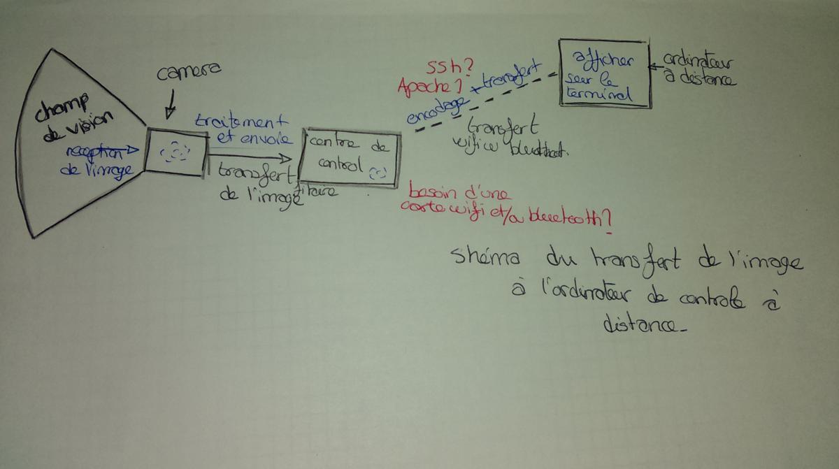

PS: un petit shema de ma problématique.

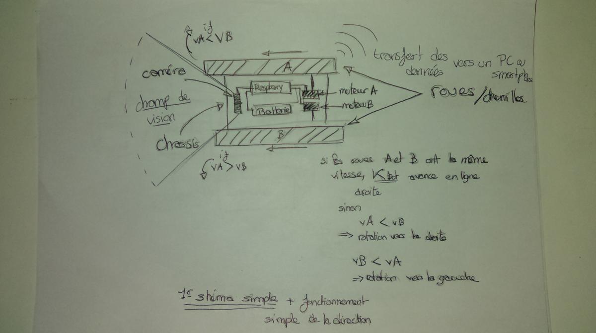

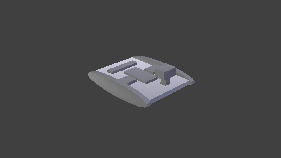

Voici le premier shema simple de Kbot, ainsi qu'une première esquisse 3D du bébé.
Si vous avez besoin de précisions n’hésitez pas a me demander.

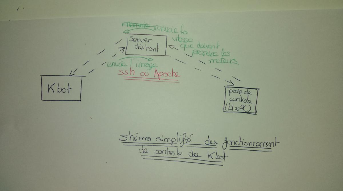

J'ai un peu réfléchit a ça. L'avantage d'utiliser ssh ou apache c'est que le robot peut être relier via le 3g et le contrôleur via le wifi (par exemple) et accéder quand même au robot, ça permet un contrôle a très grande distance, voila un petit shema ultra simplifier de l’idée que je me fait de Apache, j'aimerais savoir si je suis dans le vrais ou pas du tout.

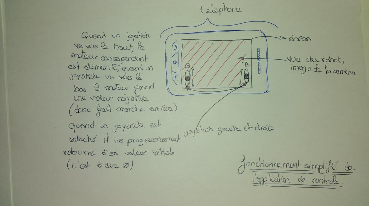

Sinon voici ce que j'avais imaginer comme application de téléguidage pour Kbot.
Qu'en pensez vous ?

Deja vous dessiner mieux que moi. Enfaites Apache est un serveur http (plus d'info: http://www.commentcamarche.net/contents/8-apache-introduction)que tu vas installé sur ta Raspberry (installation: http://blog.idleman.fr/raspberry-pi-4-configurer-en-serveur/) pour créer un serveur web, et sur ce serveur web tu vas créer une application qui te permettra de gérer ta raspberry à distance. Mais pour controller ta raspberry a distance il va falloir que tu redirige un port de ta box vers l'adresse ip local de ta raspberry.
PS: raspberry (reçoit) <-- box (transmet) <-- téléphone ou ordinateur (envoie)
