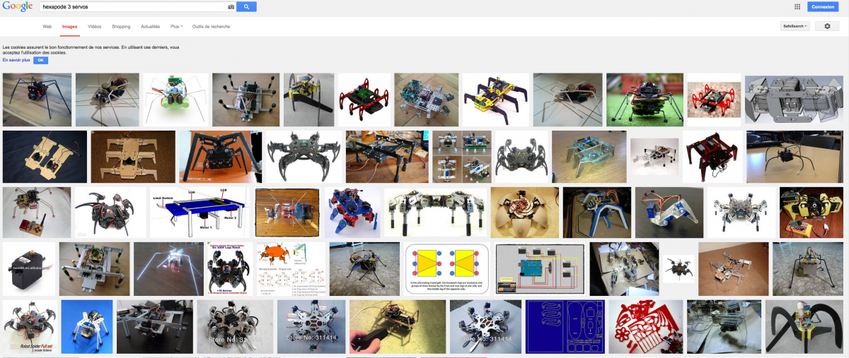

Pour les pattes, tu n'as pas le choix, c'est deux servos par patte(un pour l'avant/arrière et l'autre pour montée/descente).
Pas d'accord. Il existe des hexapodes avec 2 servos par pattes, avec 3 servos par pattes, et surtout avec moins de 2 servos par patte!
Il existe plusieurs architectures mécaniques d'hexapodes où les servos sont mutualisés entre plusieurs pattes.
Le minimum que le connais étant 2 servos au total, mais on ne peut pas faire grand chose (juste avance/recule). Avec 3 servos en tout, je crois qu'on peut faire avance, recule, et tourne dans 1 sens ou dans l'autre.
https://www.google.f...num=20&tbm=isch
Leon.

Je voulais dire 2 servos minimum par patte, j'ai pensai aussi au 3 servos par patte, mais cela semblais déjà trop pour lui. Mais maintenant que tu le dis, je me souviens aussi avoir vu des hexapode à moins de 2 servos par patte, mais je n'avais pas trouvé ça intéressant.
Par contre d'un point de vu mécanique, je pense que 2 servos par patte reste relativement simple, mais cela dépend de chacun.
