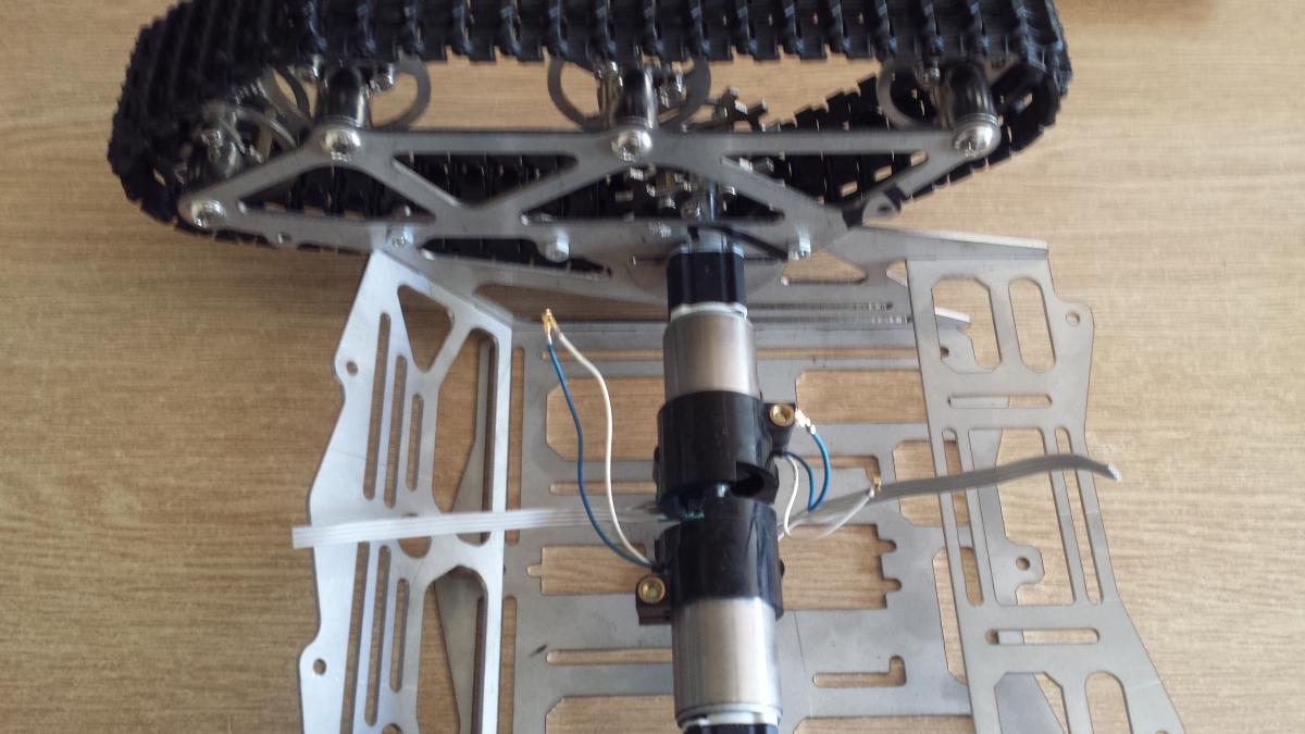

Bonjour tous le monde,

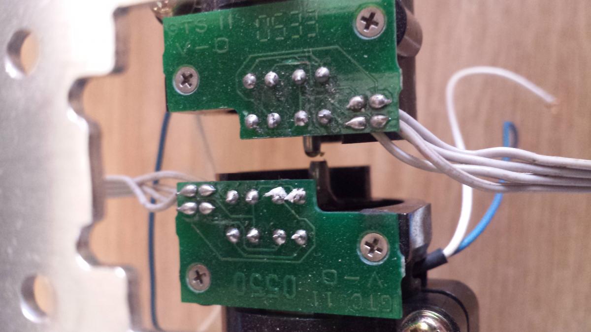

Voilà j'ai acheté un petit châssis de robot sur eBay avec moteurs intégré, un truc chinois. Le problème c'est le câblage, j'y comprend pas grand chose.
Je suis VRAIMENT un débutant et donc j'ai essayer de me fier à mes tutos Arduino pour comprendre le câblage mais aucun des moteurs/tutos n'à le même nombre de câble.
Les moteurs sont des : Namiki     22CL-3501PG 80:1
Chaque moteur possède 2 types de câbles :
-2 câbles "libre", 1 blanc et 1 bleu. Quand je les raccorde à une pile 9V cela fait tourné les chenilles. En fonction du pôle (+ ou -) où je raccorde les câbles, les chenilles vont dans un sens ou l'autre [exemple : bleu(+) et blanc(-) = marche arrière, et la situation inverse = marche avant]

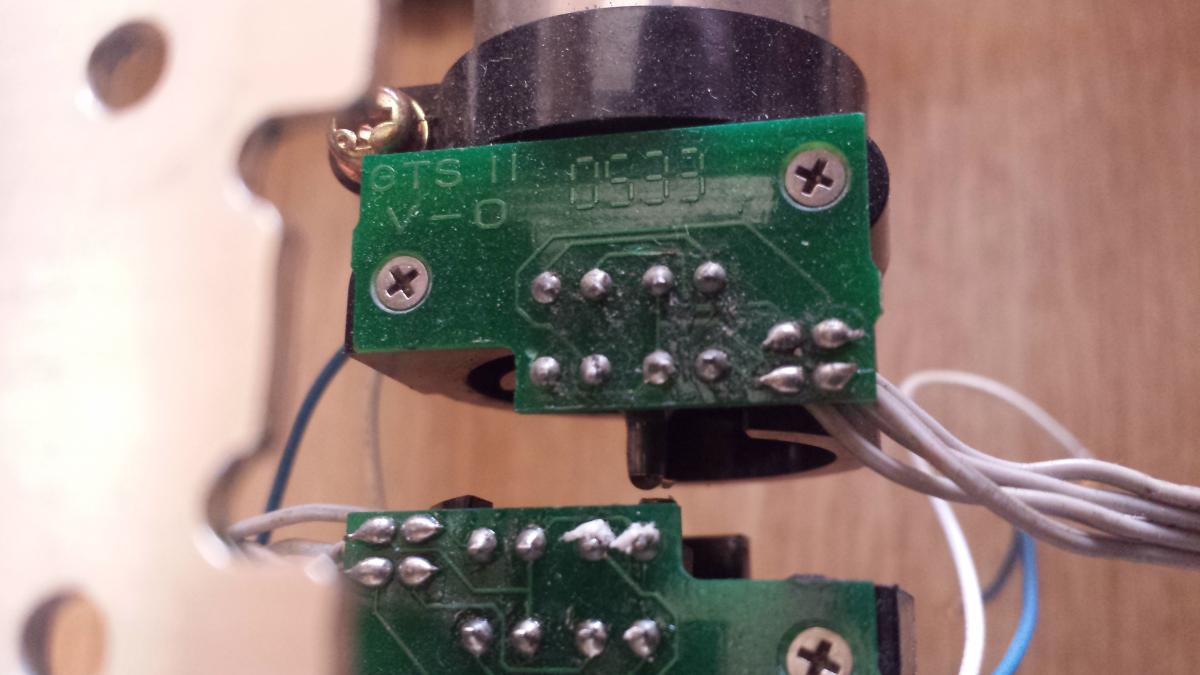

-4 câbles "collé entre eux" plat relié à une petite plaque PCB relié au moteur
Questions :
-A quoi servent les 4 câbles gris libre et la plaque de PCB ?
-Si je veux relier ces deux moteurs à une carte Arduino pour faire un robot basique marche avant-marche arrière et virage, ai-je besoin des 4 câbles gris ? (mon avis est que non mais peut être que je me trompe)
-Question un peut plus théorique : sur les deux fils (blanc et bleu) yen a t il un qui vas vers la masse ? Car les deux fils semblent fonctionné autant dans le + que dans le -, et je suis habitué et encore formaté au fait que un fil = une fonction, donc un fil rouge sera toujours le + et le noir toujours le - etc...
Photos importantes :
Photos bonus pour ceux qui s'intéressent aux dimensions du châssis :

J'ai l'impression que tes fils bleu et blanc sont les alimentations de tes moteurs et que les gris sont les câbles de commande.
Tu ne peux/dois pas brancher les câbles de puissance (d'alimentation des moteurs) directement sur ton Arduino, tu la grillerais. C'est pour ça que l'on met un pont-H qui sert d'interface de puissance entre la commande et l'actionneur.
Ainsi pour contrôler ton châssis, tu branches tes câbles bleu et blanc sur ton alimentation, les câbles gris à ton Arduino et ensuite tu programmes de façon à respecter le datasheet du pont-H.
Avant de tout brancher et allumer, regarde bien la doc ;)

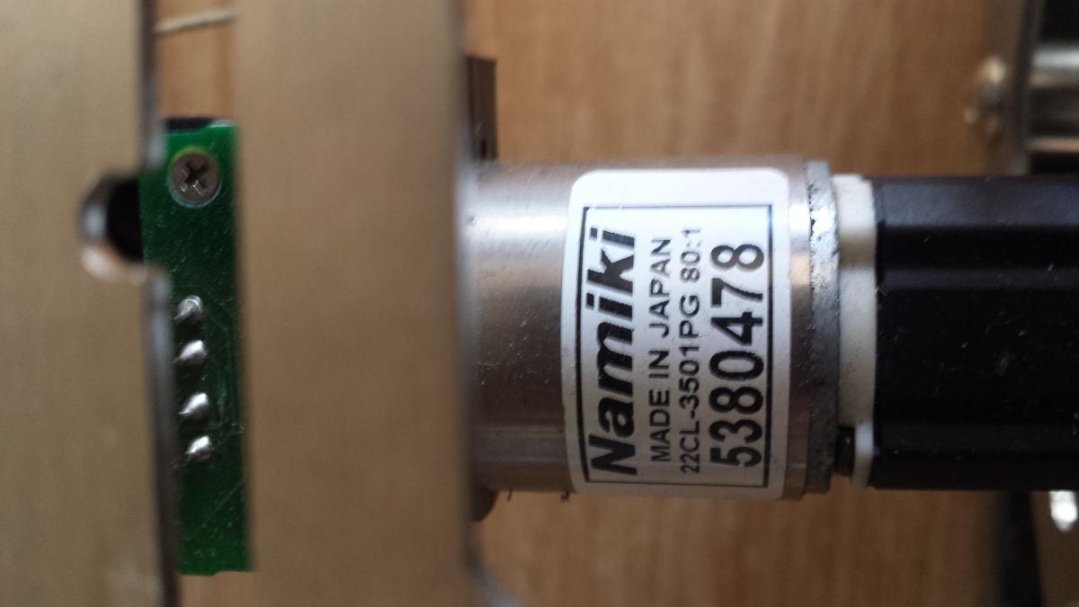

Merci de ta précieuse réponse, le problème c'est que j'ai aucune datasheet qui vas avec ce châssis et les moteurs. J'ai chercher des datasheet pour les moteurs sur le net et c'est pas évident. Apparemment le PCB serait un "Encoder" d'après internet mais ça m'apporte pas plus d'informations sur ce que c'est.
Donc les câbles blancs et bleu servent juste à recevoir la tension pour dire marche avant ou marche arrière et les câbles gris servirait à commander tout ça. Mais pourquoi 4 câbles et pas 1 ou 2 ou 3 ? Pourquoi 4 commandes différentes ?
Comme je n'ai pas de datasheet je ne peux pas deviner, a moins que les autres moteurs de ce style ait le même genre de câblage auquel cas je pourrais me réfère à d'autres moteurs. Je ne sais même pas comment s'appelle ce genre de moteur (moto-réducteur ?).
Merci et à bientôt.

Dans ce cas pour être sûr il faudrait lire le n° inscrit sur le composant.
Les 4 fils sont là pour Vcc, GND, Channel A et B

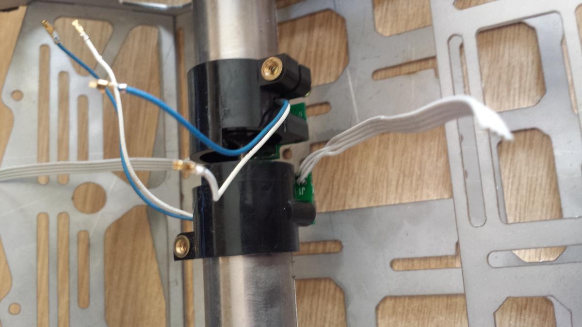

Les fils Blanc et Bleu sont les pôles de tes moteurs.
Les nappes de 4 fils Gris sont réservés aux codeurs des moteurs. Ce sont des capteurs incrémentaux en quadrature qui retournent une information d'odométrie. Il doit donc y avoir un + (devrait y avoir une ligne rouge sur ce fil), un -, un canal A et un canal B. En gros, a chaque tour du moteur ça te retourne un certain nombre d'impulsions, en les comptant tu peux en déduire la distance parcourue par ton robot ou sa vitesse. Je te laisse chercher plus sérieusement tout ça sur internet et ce forum.
Quoi qu'il en soit comme tu débute, mieux vaut laisser ça pour plus tard.
Concentre toi plutôt sur le pilotage de tes moteurs dans les deux sens grâce aux ponts en H. Là encore c'est un sujet qui foisonne sur internet.
Bon courage!

Sur les plaques PCB "encodeur" qui sont sur les moteurs il y a écrit PRESQUE la même chose sur les deux :
GTS   II
V   -    0
GTC   11
V   -     0
Transistance >
Bah le truc c'est que j'aimerais piloter ces moteurs qui sont sur le châssis, et pas un moteur random. J'ai déjà les tutoriaux d'Arduino (je possède le starter kit officiel) qui m'on introduit au pont en H mais avec un moteur simple qui ne possède que DEUX fils....
Donc si je comprend bien, en théorie, pour piloter ces moteurs de façon simple (avant arrière sans prise en compte d'obstacle etc) j'ai besoin d'utiliser seulement les fils bleu et blanc et les fils + et - de la nappe ? Ou alors le fils + et - de la nappe ne servent qu'à alimenter et faire fonctionner l'encodeur, auquel cas je n'aurais que le fil bleu et blanc à utilisé ?

Pour piloter ces moteurs en avant / arrière  avec un pont en H tu n'as besoin... que des fils des moteurs ! Soit le fil blanc et le fil bleu, point final.
La nappe ne fait pas partie du moteur mais du capteur fixé au cul du moteur.
