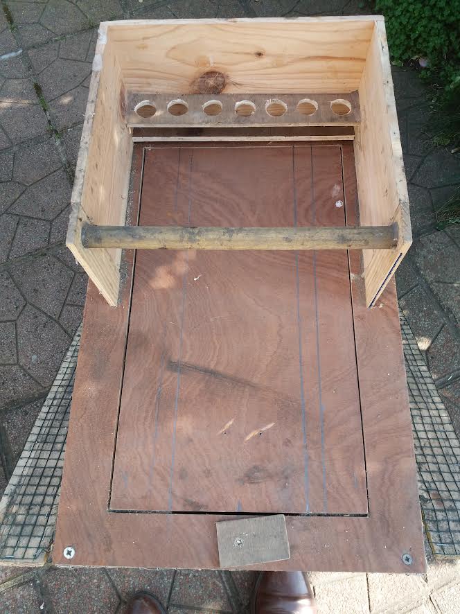

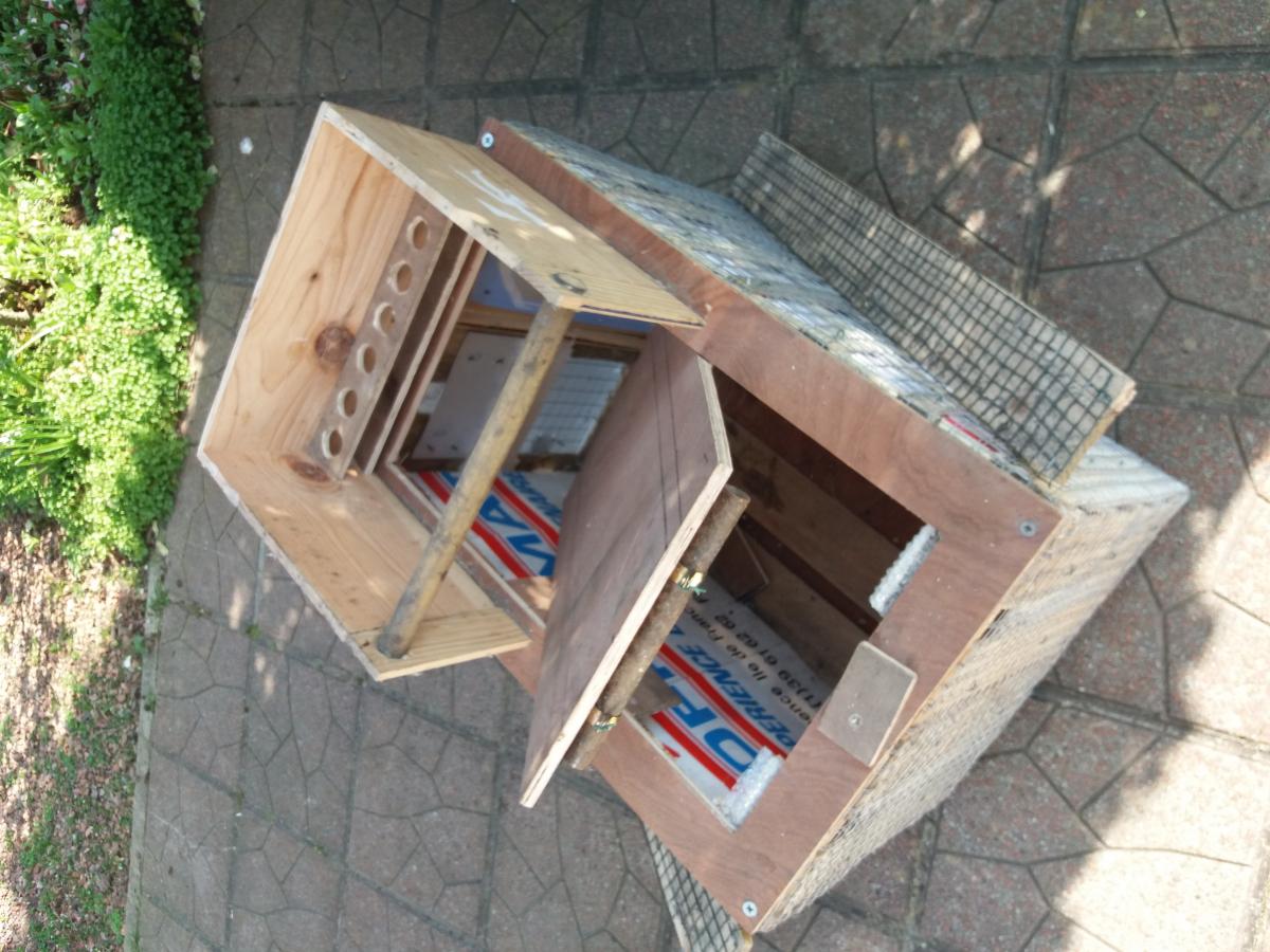

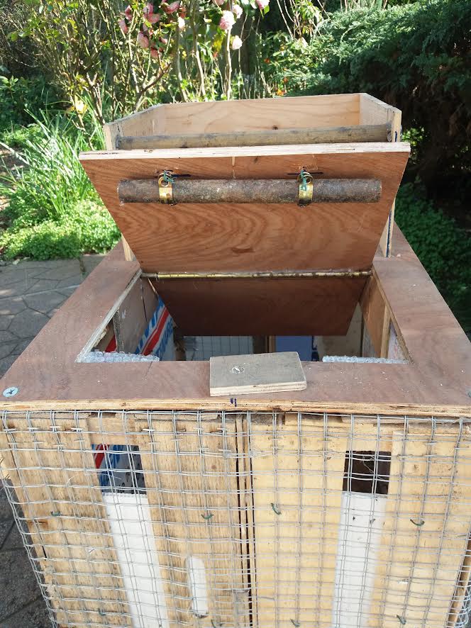

Voilà mon projet :
Etant envahi par des rats qui viennent piller mon poulailler, j’avais tenté de les capturer à l’aide d’un piège à trappe munie d’un contrepoids, mais sans résultat.
Les captures vidéo que j’ai réalisées la nuit montrent. que lorsqu’ils viennent sur la trappe au moindre frémissement de celle-ci, ils détalent. C'était sans compter avec leur méfiance.
Je souhaite conserver le principe de la trappe mais en l’aménageant différemment.
Ce qu’il faudrait pour le bien, c’est une trappe que commanderait un capteur. Dès que les "bébètes" s’engageraient complètement sur la trappe, pour rejoindre une réserve de nourriture aménagée pour les appâter, le capteur disposé sur une paroi du tunnel d'accès à la mangeoire à proximité de cette dernière, détecterait leur museau et enverrait un signal au servo qui actionnerait immédiatement la trappe envoyant les rongeurs dans une caisse située juste en dessous. La trappe se refermant aussitôt avec une toute petite temporisation (3/4 de seconde), le temps qu'ils arrivent au fond, les rats se retrouveraient "piégés".
Ce qui m’a incité à poursuivre ce projet après l'échec du piège avec contrepoids sur la trappe, c’est une vidéo réalisée par un dératiseur professionnel pour un appareil qui est destiné à piéger des rats grâce à une trappe basculante commandée par un capteur de présence. (juste ce qu'il me faut mais trop chère pour moi car plus de 1500 €)
(Vu que tout le monde peut la voir, Je vous joins le lien sans pour autant en faire la pub)
Je pense vous avoir tout dit de mes attentes. Je souhaite simplement recevoir les instructions qui me permettront de les concrétiser autrement dit savoir quoi faire et comment le faire sachant que ce domaine m’est complètement étranger. (Branchement et programmation de la carte de développement UNO R3)
Je compte dans un 1er temps modifier mon piège en y incorporant une trappe qui sera actionnée par un servo grâce à un capteur, avec un faisceau dont l’angle d’action  leur laisserait le temps de bien s'engager sur la trappe avant qu'elle bascule, ( quitte à disposer un cache pour éviter de détecter leur présence trop tôt).

Photos piège actuel (avec contrepoids) =>
