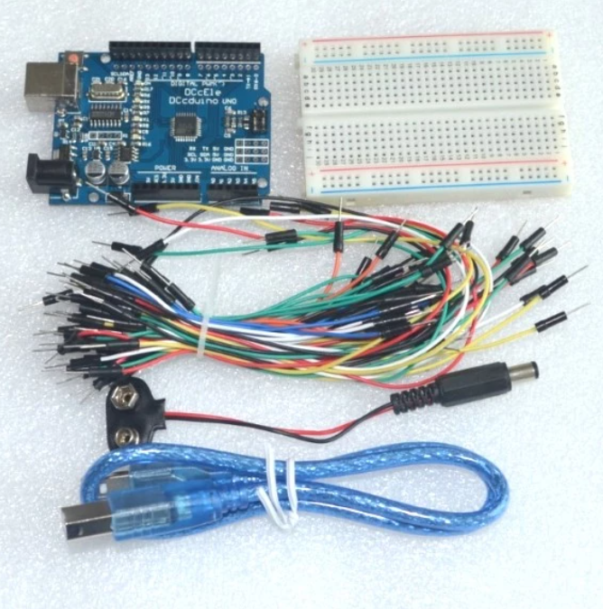

  • 1 carte de développement UNO R3 compatible (Arduino non officielle mais ça ne devrait pas causer de problème)

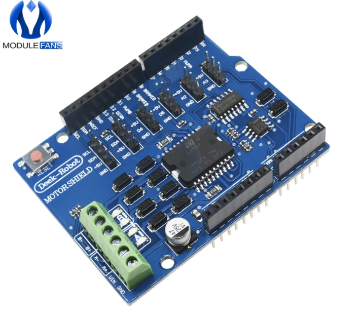

  • 1 Shield L298P compatible Arduino R3 ( au cas où)

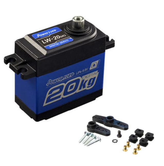

  • 1 servo 20kg, alimentation 4,8-6,6V (excusez du peu)

Pour le servo, est-ce que tu aurais le lien (pour vérifier s'il peut être alimenté directement depuis l'arduino, ou s'il faut un convertisseur séparé)?

Je ne connais pas ton Shield qui me semble plutôt être destiné à des moteurs à courant continu.
Pour des servos, actuellement, j'utilise ce Shield qui a l'avantage d'avoir un interrupteur et une alimentation 5V, intégrés. https://fr.aliexpres....21ef5e5bkbA42W
Tu as le choix entre 2 versions, l'une avec une prise d'alimentation  PH2.0-2P qui pourrait te causer quelque problème, et l'autre avec une prise PC standard.
Tu alimentes le tout avec une alimentation de PC portable (12V) et le tour est joué.

Sur le principe une arduino uno ça marchera pour ton besoin par contre peux tu mettre une image de ton shield pour s'assurer qu'il sera pratique pour câbler les différents éléments ? ( Sinon souvent je recommande d'utiliser une arduino nano + un shield nano   ( qui est très proche du shield proposé par oracid ) , l'avantage de ce genre de shield c'est qu'il facilite le câblage.
Pour le servomoteur, je pense en effet qu'il risque de consommer trop par rapport au petit convertisseur présent sur la uno.. à tester ... ( il te faudra éventuellement un convertisseur 5V ... De plus on verra si l'alim 9V 1A suffit, mais je pense que pour 1 seul servomoteur ça devrait suffire )

Servo: (A voir en pièce jointe)
J'ai posé ta question au vendeur:
Cet article peut-il être alimenté directement depuis une carte Arduino, ou s'il faut un convertisseur séparé?
Réponse du vendeur chinois: En 2 langues
S'il y a une sortie 5V, elle peut être alimentée directement. P(If there is a 5V output, it can be powered directly.)
V A
* Cela répond-il à ta question et justifie - il l'emploi de ce servo?

Shield L298P: (A voir en pièce jointe)
Il  s'emboite sur ma carte UNO.
Je l'avais acheté principalement pour être utilisé sur un second piège dont la trappe serait manoeuvrée par un vérin électrique au lieu d'un servo. j'avais vu ça sur une vidéo que je te joins également mais je ne pensais pas qu'un shield était nécessaire pour un servo.
De toute façon dans mon piège, il y la place pour installer le plus gros.
V A
Vu la réponse, je crains que le vendeur ne s'y connaisse pas du tout en électronique (sinon il t'aurait parlé de courant, ou t'aurait donné un nombre maximum de moteurs que tu peux brancher sur le convertisseur de l'arduino). Est-ce que tu aurais le lien vers le site ou tu as acheté le moteur stp? Ça permettre de voir s'il comporte des informations utiles (une photo où on ne peut même pas lire entièrement l'étiquette ne m'avance pas beaucoup)

Concernant le servo
Ta question:
Est-ce que tu aurais le lien vers le site ou tu as acheté le moteur stp? Ça permettre de voir s'il comporte des informations utiles (une photo où on ne peut même pas lire entièrement l'étiquette ne m'avance pas beaucoup).
Voici le lien :  Power HD LW 20MG – Servo numérique à couple élevé, étanche, avec engrenage métallique, pour modèles 1/8 1/10 RC | AliExpress

Pour le servo : il n'y a malheureusement pas d'informations de consommation de courant, et je n'en ai pas trouvé non plus en faisant une rapide recherche sur internet. En revanche, si on regarde ce moteur (https://www.ato.com/...-rc-servo-motor ) qui a des caractéristiques mécaniques assez semblables, on est à presque 1A en fonctionnement normal, et 2.3A moteur bloqué. Donc si le tient est dans le même ordre de grandeur, alors le régulateur 5V interne de l'arduino est loin d'être suffisent (on lit classiquement des courants max de 400mA, même si selon les conditions on peut pousser plus, mais 2.3A c'est clairement beaucoup trop).
Vu le courant, on ne peut pas juste convertir les 9V 1A, car ça ne fait pas assez de puissance. Il te faut donc directement un convertisseur 220V->5V, avec un courant d'au moins 3A (ou 2A avec une bonne protection contre les sur-courants)

Si j'ai bien compris,
Le processus d'installation est le suivant :
1/ Positionner le shield sur mon Arduino Uno
2/ Connecter les fils du vérin + et - sur les connecteurs concernés du shield L298P
3/ Connecter  également le VCC , le GND ainsi que les 2 autres fils du capteur de luminosité sur les pins concernés du shield 8 et A0.
4/ Brancher l'alimentation 12V sur les bornes + et - du shield.
et ça devrait le faire n'est-ce pas?
Un autre point  me "chiffonne".
Il y a un passage sur la page que je vous ai indiquée à propos de la programmation d'un Arduino avec le shield L298P qui précise:
Broches Arduino réservées pour le Motor Shield Vous vous demandez peut-être quels sont les pins Arduino utilisés pour la commande du Shield moteur. En effet, pour pouvoir utiliser ce driver moteur avec l'Arduino, il est nécessaire de connaître les pins réservées.
Eh bien, voici ci-dessous les broches réservées à la commande du Motor Shield :
Pour le moteur A
• Pin n°12 (broche digitale pour la direction)
• Pin n°3 (broche PWM pour la vitesse)
• Pin n°9 (broche digitale pour le Frein)
• Pin n°A0 (broche analogique pour la Consommation)
Pour le moteur B
• Pin n°13 (broche digitale pour la direction)
• Pin n°11 (broche PWM pour la vitesse)
• Pin n°8 (broche digitale pour le Frein)
• Pin n°A1 (broche analogique pour la Consommation)
Pourquoi est-il nécessaire de connaître les broches réservés pour que le shield remplisse ses fonctions?
ça aurait pu être les broches 3, 4, 5 et A3 ou je ne sais quoi d'autre.
Y a-t-il une action à mener concernant ces broches? par exemple sectionner les autres?
Là, j'aimerais comprendre.
Si quelqu'un pouvait m'expliquer
J'attends vos réponses.
Cordialement
#17 Sandro
  • 1 354 messages
Posté 18 mai 2022 - 08:43
int PinLumiere=0;        //Broche Analogique de mesure d'éclairement
pinMode(PinLumiere, INPUT);       //pin A0 en entrée analogique
Si tu veux référencer une pin analogique, il faut remplacer 0 par A0 (sinon c'est la broche numérique 0). NB : A0 est un "define" (une constante pour simplifier) vers un nombre magique qui correspond à la broche A0
Pour le moteur A
Pour le moteur B
Les 8 boches listées sont connectées à l'intérieur du shield. Donc si le shield est connecté à l'arduino "normalement" (ie enfiché dessus, pas avec des fils), alors tu n'as plus le droit d'utiliser ces pins pour autre chose.
Pourquoi? Car sinon, il y a un risque que le shield et "l'autre chose" essayent d'y imposer des tensions différentes simultanément (court circuit), ou que l'un interprête un signal sur le pin comme lui étant destiné alors qu'il ne l'est pas (par exemple, si tu essayais de brancher une led sur la pin 9, si tu allumes la led, ça activerait le frain du moteur A!
Dans ton cas, en particulier, ça veut dire que tu n'as pas le droit de mettre ton capteur de luminosité sur la pin A0 comme tu fais actuellement, car la pin est déjà utilisé pour la mesure de la consommation du moteur A. A1 est aussi réservée pour le moteur B (même si tu n'utilises pas de moteur B). Tu peux par exemple utiliser A2 (ou A3 ... A5)
Qu'est-ce qui se passerait si tu laisses le capteur de lumière sur A0? Le shield essaye d'y imposer une tension proportionnelle au courant qu'il consomme. Le capteur de lumière essaye d'y imposer une tension différente (dépendant de la luminosité) : au mieux tu obtiens un "mélange" des deux qui ne veut plus rien dire, au pire ça fait un vrai court-circuit et tu crames un composant.
Enfin, par rapport à ton code :
1) quand tu dépasses le seuil, tu ordonnes au vérin de bouger en permanence, même s'il est déjà en bout de course. A moins que ce ne soit un vérin "intelligent" qui détecte la fin de course, il vas forcer en permanence, ce qui est très mauvais pour le verin, risque de faire du bruit, et vas consommer beaucoup d'électricité pour rien. Au minimum, il faut prévoir un delai max pendant lequel le vérin tourne dans un sens donné. Ou mieux, ajouter des interrupteurs de fin de course (qui permettent d'arrêter le moteur quand la trappe est entièrement ouverte ou fermée
2) tu utilises quasiment le même seuil pour ouvrir et fermer (il n'y a que la valeur 350 qui fait rien, mais où tu n'ordonnes pas non plus d'arrêter le moteur). Du coup, si la luminosité est proche de 350, la moindre variation vas provoquer une ouverture/fermeture (un nuage, une ombre, ...). Je te conseillerais plutôt : si >400 : ouvrir, si <300 :fermer, sinon arrêter le moteur
