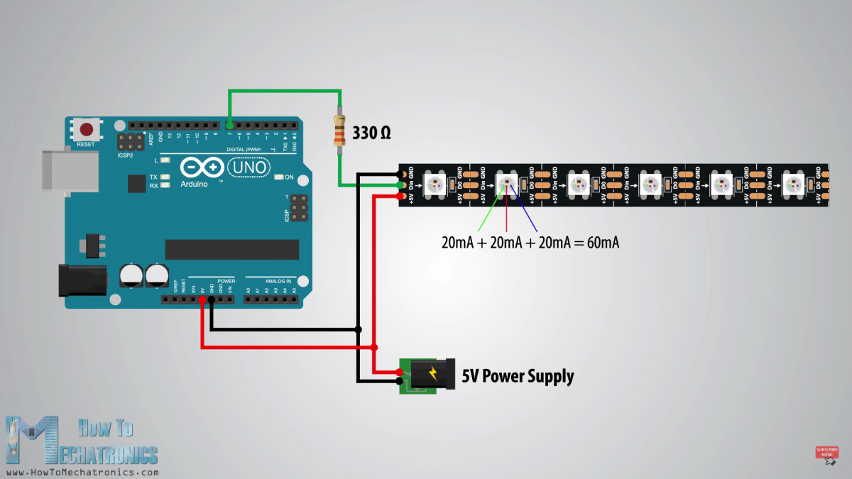

- Connecter un bandeau LED RGB à un Arduino pour programmer chaque LEDs, en faire plusieurs programmes.
voici un lien de YouTube que j'ai trouvé ce que je cherche  et une image

Le projet 1 semble faisable avec l'rduino Uno.

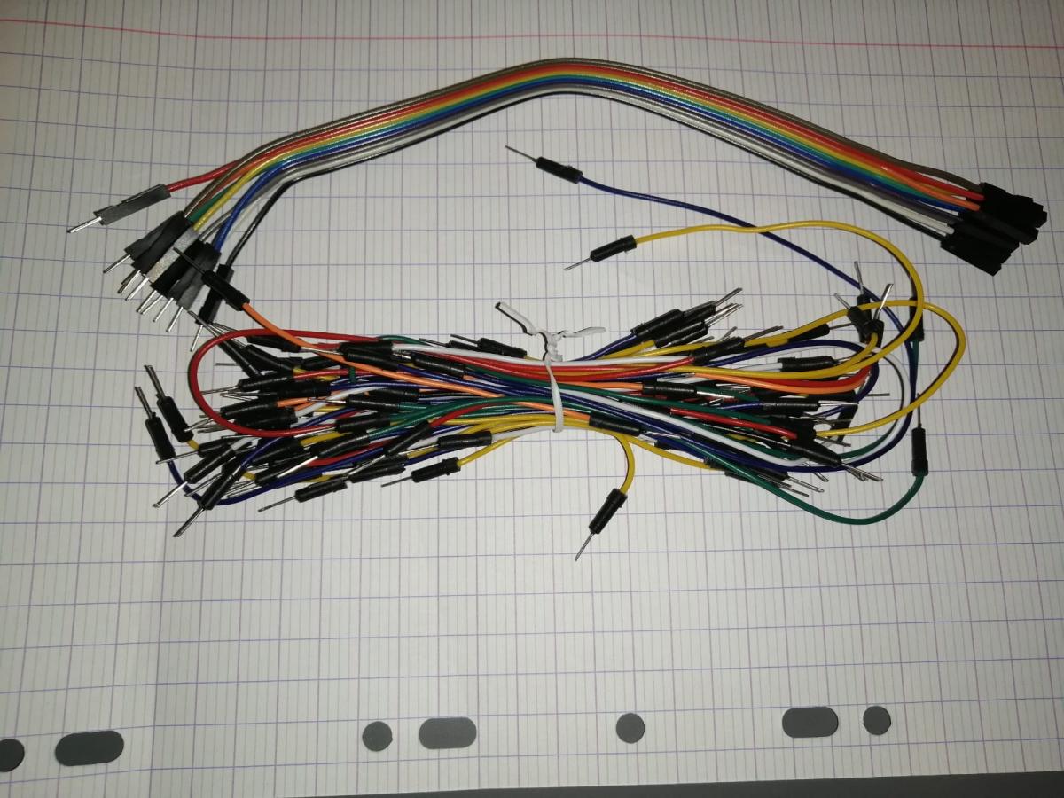

En tout j'ai besoin de 4 ESP8266, puisque je suis étudiant et que j'ai pas trop envie de dépenser trop d'argent de poche. Je préfère attendre des les recevoir dans 2 semaines. Je peux en avoir 4 sur Aliexpress à 8€50. Ce qui revient à pas cher du tout. Avant que je passe ma commande, pour les fils, j'ai ces types de fils. est-ce qu'ils feront l'affaire ?, sinon j'ai d'autres fils chez moi, plus gros et je peux les souder.
