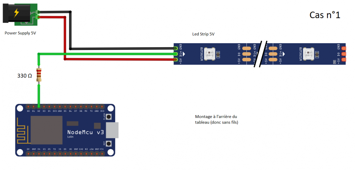

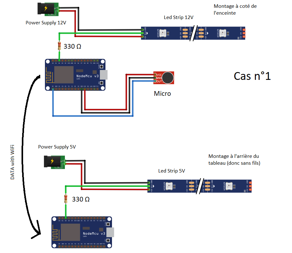

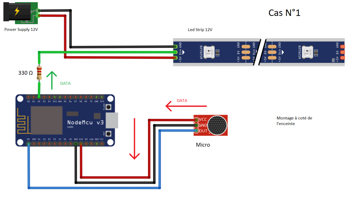

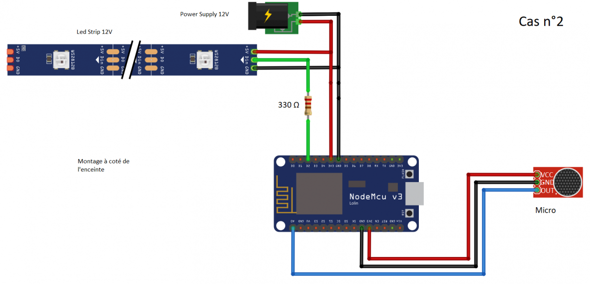

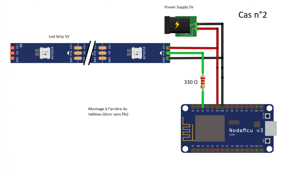

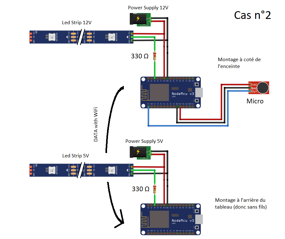

Avant toutes choses j'ai effectué deux schémas qui correspondent à mon cas personnel, donc j'aimerais avoir votre avis sur ces schémas, (s'il faut une résistance supplémentaire ou autre chose etc.)
J'ai deux cas des deux cas se ressemble la seule chose qui les différencie c'est le fait que le NodeMCU est alimenté par le même câble GND et 5V/12V que l'alimentation.
Concernant la flèche "DATA with WiFi" j'aimerais que les données du micro soient envoyées par wifi du NodeMCU à l'autre NodeMCU.
J'espère que vous comprendriez mon cas :)

D'accord, ça marche , mais tu pourrais me dire si le montage que j'ai fait en haut, s'il est bon ou pas ?

je comprend pas pourquoi tu prend 2 ESP. Un seul suffit a mon avis.

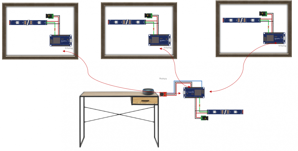

J'en prends pas deux ensembles, en tout j'en prends 4 , 1 qui reçoit les informations du micro et envoie les mêmes infos aux 3 autres qui sont collés aux tableaux comme sur la photo. je veux qu'il l'envoie par Wi-Fi comme ça y a aucun câble qui traîne. Mais je ne sais pas si c'est réalisable.

Très bonne question, j'ai un doute sur l'efficacité de la chose.
J'ai jamais connecter autans de node mcu ensemble.

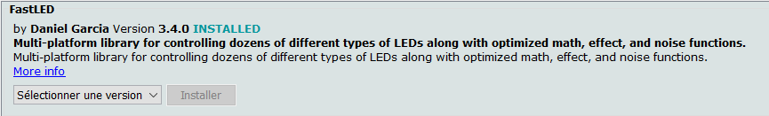

tu as bien télecharger la biblio "FastLED.h" dans ton IDE?

Oui, bien sûr ,

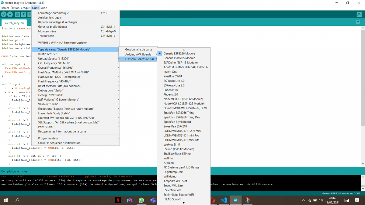

Mais le code que j'ai utilisé est fait pour une carte Arduino UNO, et donc moi j'aimerai le faire avec un NodeMCU(esp8266), du coup vous pourriez vous m'aider sur ce sujet s'ils vous plaît?
Voici le schéma qui correspond au code (avec le Arduino UNO) , et voici celui que je veux réaliser (avec le NodeMCU)

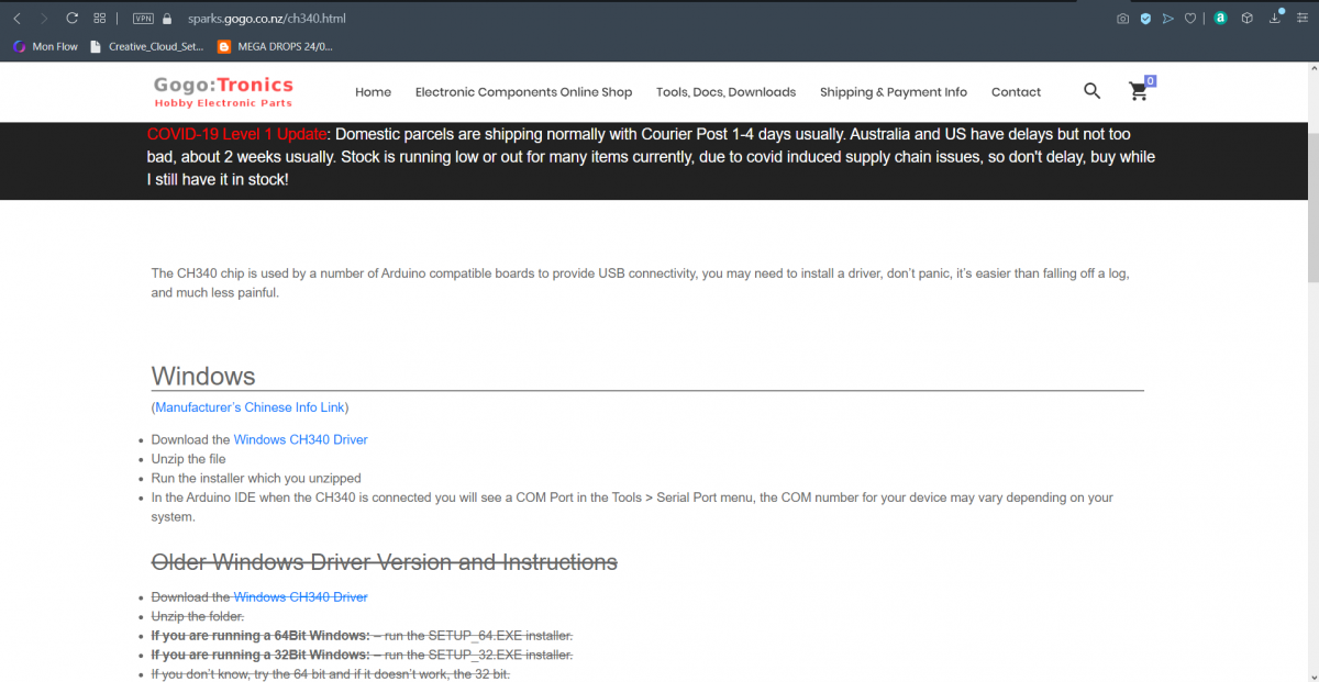

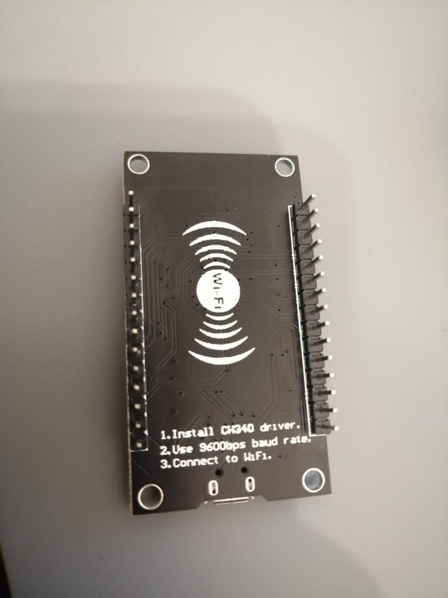

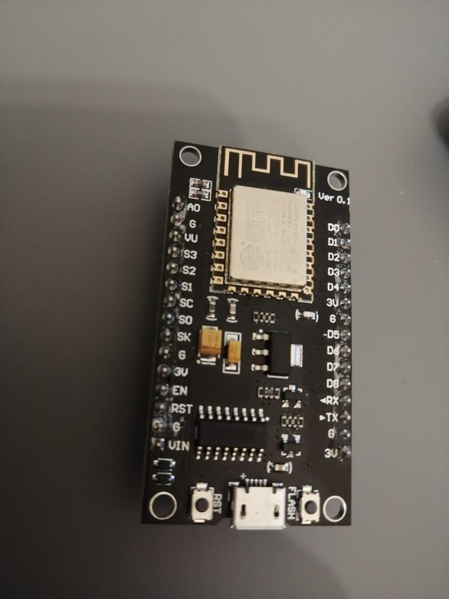

Le driver à installer est le CH340, et je l'ai bien installé, donc le problème ne devrait pas venir de là, vous pouvez voir l carte NodeMCU sur la photo, et j'ai pris Generic ESP8266 Module comme type de carte, j'ai essayé  NodeMCU 1.0 (ESP-12E Module)

Le driver à installer est le CH340, et je l'ai bien installé, donc le problème ne devrait pas venir de là, vous pouvez voir l carte NodeMCU sur la photo, et j'ai pris Generic ESP8266 Module comme type de carte, j'ai essayé  NodeMCU 1.0 (ESP-12E Module) mais je n'arrive pas à sélectionner le port.
Ducoup j'aimerais savoir si vous avez les mêmes paramètres que moi.

si tu n'arrives pas à sélectionner le port il y a de grande chance que ce soit le driver qui est mal installé ... ( Sinon c'est la carte qui est défectueuse )
Vérifie dans ton gestionnaire de périphérique si tu as pas un périphérique mal reconnu quand tu branche ta carte ...
Essaye de redémarrer ton PC et / ou de retélécharger à nouveau un pilote ...
