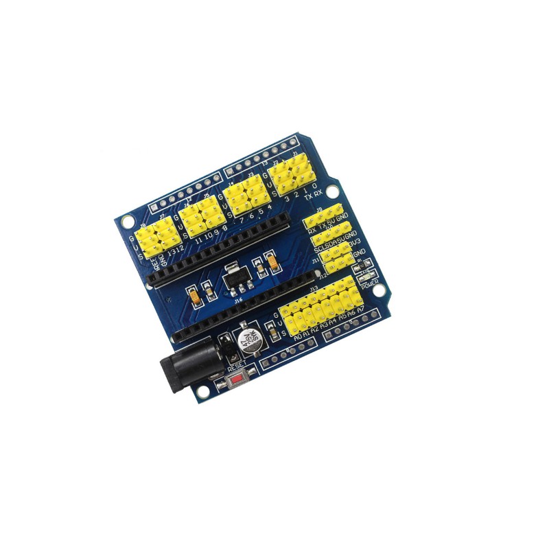

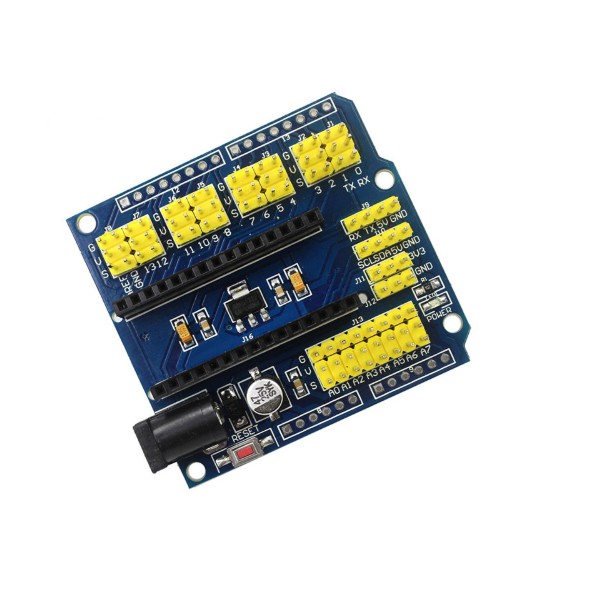

Carte d'extension pour Arduino Nano.
Attention : dernières pièces disponibles !
En savoir plus
Description :
Vous est il déjà arrivé d'avoir un projet à réaliser avec une Arduino Nano, suffisamment complexe pour nécessiter de brancher plusieurs accessoires (capteurs, servomoteurs, etc.) et de manquer de broche masse et 5V pour alimenter l'ensemble ? Dans ce cas ce shield pour Arduino Nano a été pensé pour vous car il permet de faciliter grandement le câblage de vos robots.
L'Arduino Nano s'enfiche sur ce shield et expose chacune de ses broches sur des connecteurs pratiques à utiliser de type servomoteur (Signal, 5V, Masse), mais aussi valable pour bon nombre d'accessoires.
Le shield possède des rangées de PINS digitales. Il inclut aussi une rangée de PINS pour des sorties I2C, UART, ainsi que 3 broches (pins) de 3,3V + GND régulées.
Le shield nano est également équipé de la même prise jack DC 5.5/2.1mm d'alimentation présente sur l'Arduino Uno ou Mega, permettant d'alimenter votre Nano à l'aide d'un transformateur ou d'un câble d'alimentation se terminant en Jack 5.5/2.1 mm mâle. Un indicateur s'allume lorsque la carte est alimentée.
Ce shield existe dans différentes coloris, tout en exposant les mêmes fonctionnalités.
Caractéristiques techniques :
| Caractéristique | Valeur |
| Dimensions | 58 × 53 × 13 mm (taille d'une Arduino Nano) |
| Tension de fonctionnement | 5 V DC |
| Tension d'alimentation recommandée | 7 à 12 V DC |
| Tension d'alimentation admissible | 6 à 20 V DC |
Exemple d'utilisation :
Photo prise par Oracid, shield nano utilisé pour son projet de robot quadrupède kame
Le servomoteur se branche directement sur une prise parfaitement adaptée.
Plus besoin de passer par une breadboard, de faire un câblage compliqué, ou d'avoir un câble spécial.
