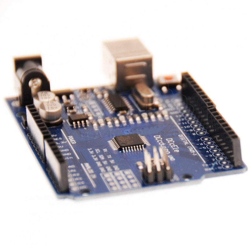

Arduino Uno R3 est la carte compatible dernière génération de la désormais fameuse Arduino Uno avec une puce on-board CH340 usb - serial. Bien qu'il y ait quelques petites différences par rapport à l'originale, ce clone est identique en terme d'utilisation et de logiciel. Ce compatible Arduino Uno vous offre une opportunité pour commencer à utiliser les cartes clones Arduino à moindre frais.
Carte électronique au format de la carte arduino uno, contenant un microcontrôleur atmel ATMéga 328p, tournant en 5V et accompagné d'un quartz 16 Mhz. Le microcontrôleur intègre le bootloader open source arduino en natif ce qui vous permettra de programmer directement votre maker uno, via l'IDE arduino.
La maker uno dispose de tous les avantages de la carte arduino uno avec une qualité identique mais à un prix réduit.

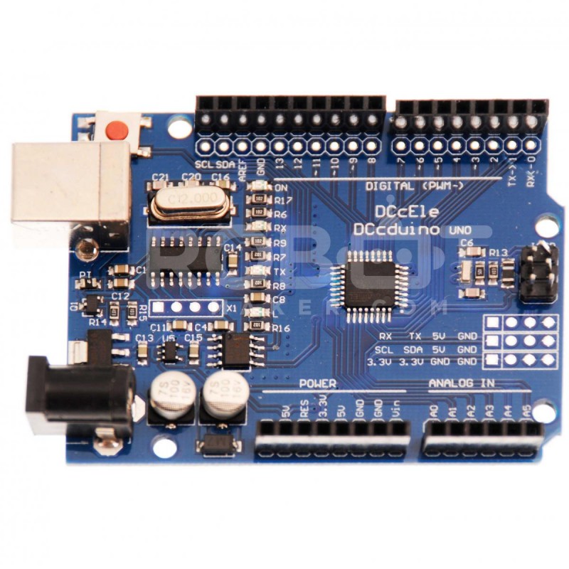

Remarques : ce clone d'arduino uno à la particularité, contrairement à l'Arduino uno originale, de disposer de trous supplémentaires liés à chacun des pins ainsi que de connecteurs supplémentaires très pratiques relié à l'I2C SDA et SCL ( pin A4 et A5 ) l'UART RX et TX ( pin 0 et 1 ) ainsi qu'à la masse au 5V et au 3.3V. Cet atout non négligeable peut vous sauver la mise dans bien des cas pour vos projets.
Comme cité ci-dessus et pour rappel, le modèle de microcontrôleur de cette carte est le même que celui d'origine (Atmega328). La seule différence entre les microcontrôleurs et le package est que l'original a un package de DIP (Dual Inline Package) mais le clone a le microcontrôleur de package SMD (Surface Mounted Device). Nous offrons une garantie de fonctionnement pour ce produit telle que nous l’offrons pour la carte Arduino Uno originale. C'est donc les yeux fermés que vous pouvez utiliser ce clone moins cher que l'original. De nombreux membres du forum des Makers l'ont déjà adopté et les membres se feront un plaisir de vous aider si vous présentez des difficultés lors de son utilisation.
Il présente un groupe de broches (4x GND, 2x 5 V, 2x 3,3 V, 1x RX / TX, 1x SCL / SDA) près de l'oscillateur en cristal et il y a des trous externes de broche qui vous permettent de souder les en-têtes mâles sur la carte.
Cette fonctionnalité propre au clone que nous avons sélectionné pour vous offre une meilleure expérience d'utilisation.
La principale différence de cette carte clone Arduino Uno est d'avoir 12 trous supplémentaires. Ces broches sont RX / TX, SCL / SDA, 3.3V / 5 V, et les broches gnd qui ne sont pas présentes sur la carte officielle. Vous pouvez utiliser ces broches en soudant des têtes externes mâles ou femelles.

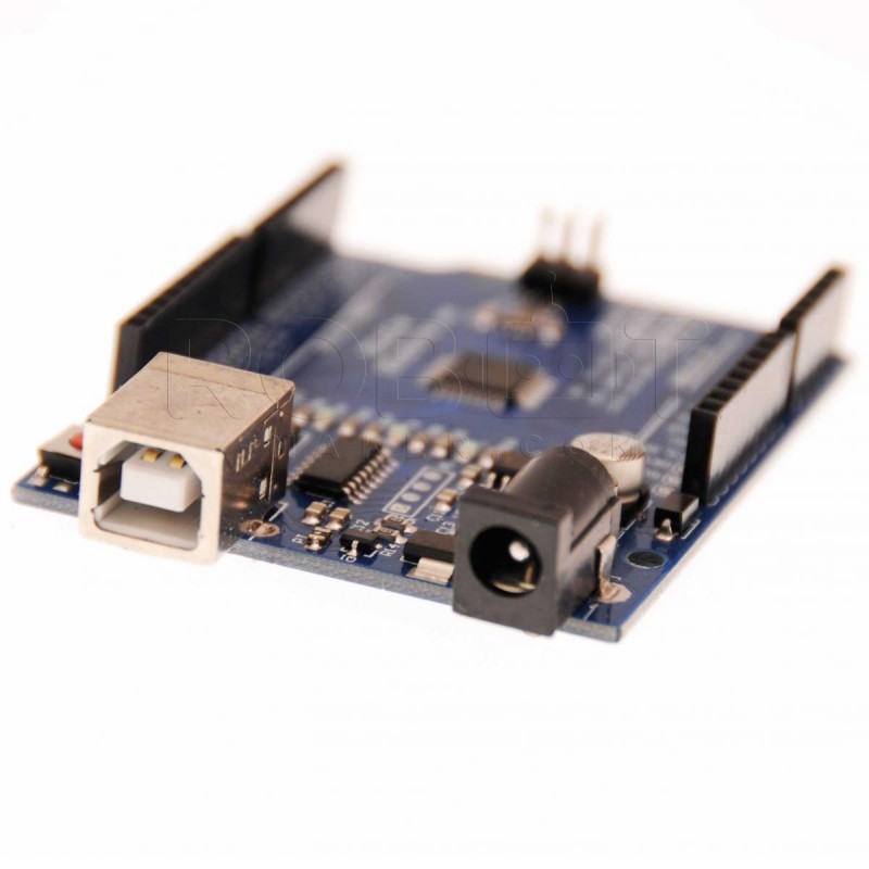

Sur les cartes compatibles Arduino, le convertisseur série USB CH340 a été utilisé à la place de la puce standard 16u2 ou FTDI sur l'UNO d'origine.
Le port usb lié à la puce CH340 fonctionne bien et ses pilotes sont déjà installés sur Windows 8 (et plus) et Linux. Veuillez noter que si vous utilisez Windows 7 ou MAC OS X, vous devez installer vos pilotes manuellement.
