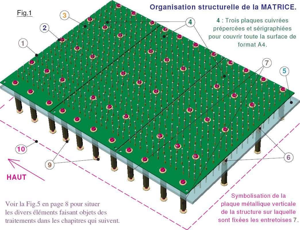

Contraintes de conception de la matrice :
• Utiliser des plaques prépercées 4 du commerce,
• Éloigner le plus possible chaque palpeur 3 de ses voisins et des vis de fixation 2 des C.I,
• Répartition pour utiliser au mieux une feuille A4, (Qualité opérationnelle.)
• Répartition pour favoriser la présentation de la grille, (Le haut dépasse très peu !)
• Répartition pour ménager des marges imprimante, (Difficile pour le bas.)
• Répartition pour disperser au mieux les colonnes de soutien. (Et les contrefiches.)
Perçage des trous de liaison entre les C.I. 4 et la plaque 5.

Réalisation des trous dans 5 pour le passage des palpeurs 3.
Seule façon d’assurer l’alignement parfait des 561 trous de passage des palpeurs télescopique par rapport à la plaque d’Altuglas : Réaliser tous ces alésages par contre-perçage, c’est à dire en immobilisant les C.I. 4 directement sur la plaque 5 et en se servant des trous déjà agrandis à Ø 1,4mm comme guide de perçage. L’illustration photographique de cette phase assez délicate est préservée

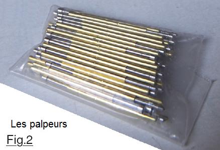

Opération incontournable, avant d’envisager de souder les palpeurs sur les plaques de circuits imprimés, il faut au préalable assembler la totalité des 561 capteurs et ainsi vérifier qu’ils sont faciles à mettre en place et que leurs positions et leurs orientations frisent le parfait.

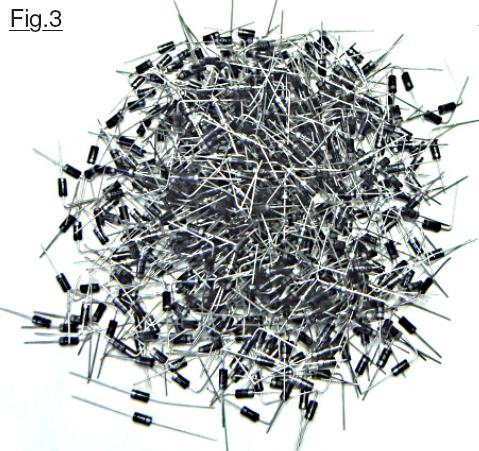

Quand dans la boite aux lettres on ouvre le petit colis qui contient six sachets de 100 palpeurs comme celui de la Fig.2 ou six paquets de 100 diodes dont 561 sont étalées comme sur la Fig.3, on est un peu victime d’un découragement inquiétant. Pourtant, câbler tous ces éléments n’a rien de spécifiquement délicat si l’on s’y prend avec méthode. C’est précisément cette activité un peu fastidieuse et routinière, mais qui reste aisée, qui va

3) Commencer par couder à 90° comme montré sur IMAGE 31.JPG les 561 diodes coté ANODE. ATTENTION : Sur tout ne pas se tromper de sens. Vérifiez, puis vérifiez et enfin vérifiez ! (En effet, quand la MATRICE sera terminée, il deviendra très délicat de changer si nécessaire une diode.)
