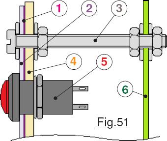

Représentée sur le dessin de la Fig.51 la face avant qui supporte les divers éléments tel que le bouton poussoir 5, les témoins lumineux, les inverseurs etc est
constituée de deux plaques 2 et 4 serrées entre elles par les boulons Ø M3 repérés 3. C’est la plaque relativement rigide 4 taillée dans du polystyrène choc de choc de 3mm d’épaisseur qui constitue le support proprement dit. La fine plaque d’Altuglas translucide 2 sert à protéger les feuilles de papier imprimées 1 qui sur cette face avant servent à désigner les différents éléments qui en encombrent la surface. Dans la pratique, c’est la plaque métallique verticale 6 qui assure à la face avant sa rigidité, raison pour laquelle un grand nombre d’entretoises 3 réparties sur toute la surface assurent la liaison entre les deux éléments verticaux. Les entretoises 3 sont dans la pratique réalisées avec les boulons ØM3 dont la longueur sous tête des vis fait 40mm. Cette longueur est suffisante pour ajuster entre les deux plaques une séparation de 30mm suffisante pour loger les composants les plus volumineux. Le support vertical 6 taillé dans de la plaque d’aluminium de 1,5mm d’épaisseur est d’une rigidité suffisante. Il est assemblé sur le socle de la machine 9 au moyen du profilé en équerre 11 et des boulons ØM4 repérés 10.

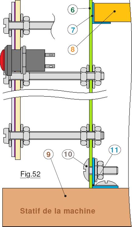

Comme on peut le constater sur le dessin de la Fig.52 la face avant se trouve en « porte à faux » et engendre une tendance au basculement vers la gauche de la plaque 6. Aussi, pour conférer à l’ensemble une robustesse à toutes épreuves, le haut de la plaque support est relié à la matrice situé en arrière par deux profilés 8 assemblés sur 6 par les petites équerres 7. Un très grand nombre de liaisons électriques transitent de la face avant vers l’arrière de la plaque verticale 6 et vers les deux connecteurs DB25 de la MATRICE. Aussi, cette plaque 6 qui sert également de support à un bon nombre de circuits imprimés est munie d’une kyrielle de trous circulaires et de lumières allongées pour faciliter le passage des liaisons électriques. Ces dernières sont très nombreuses puisque le tableau de maitrise constitue également l’Unité Centrale de notre ordinateur mécanique.

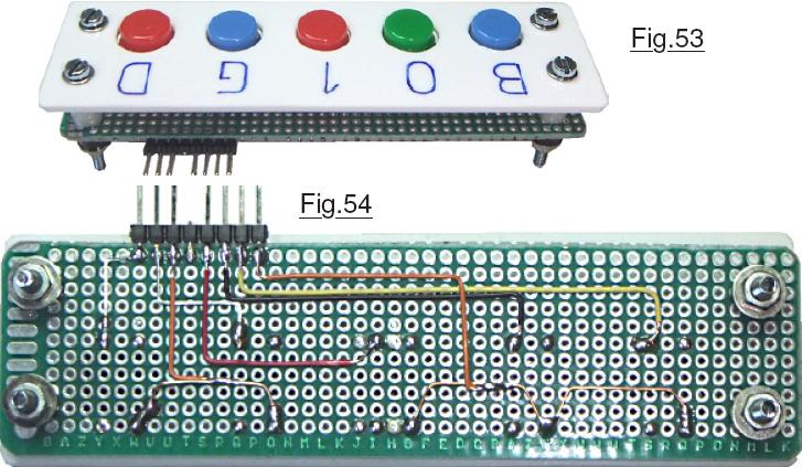

Sorte de « fourre-tout », le dossier <F) DIVERS> visualise quelques petits détails particuliers associés au STATIF qui sont pertinent dans ce chapitre. Par exemple sur IMAGE 213.JPG alors que les deux rotors de la machine ne sont pas encore câblés la prise DC37 de branchement du PUPITRE ainsi que l’étiquette du compteur de maintenance sont saisies en gros plan. C’était l’époque où je pensais à une période de « grande visite » tous les 2000 cycles. Actuellement il semble plus raisonnable d’étendre la périodicité à 5000 rotations HORLOGE. Sur IMAGE 214.JPG le protecteur des aiguilles de la face avant est en place. Une légende sur l’Internet présume que la marque d’ordinateurs Apple aurait choisi son symbole en l’honneur d’Alan Turing. Cette légende n’a jamais été confirmée ou infirmée par la célèbre marque. Le mystère reste complet … c’est bien là la caractéristique de toutes les légendes qui se respectent. Bien que montré sur la Fig.53 et la Fig.54, et déjà présent sur la Fig.84 de Présentation électrique 2.pdf, sur IMAGE 215.JPG le répétiteur est à nouveau montré. Toutefois, sur cette version, des trous de fixation ont été prévus pour d’éventuels circuits imprimés complémentaires. La nourrice qui
