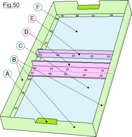

passage éventuel des fils électrique, sans compter un peu partout quelques trous de diamètre 3mm pour fixer des pontets etc. Désolé, mais je n’ai pas trouvé le courage pour ajouter cet ensemble sur la maquette informatique, mais les nombreuses photographies vont largement compenser le déficit en dessins cotés. Pour mémoire, reprenons en Fig.50 le dessin qui était proposé dans le document Présentation Mécanique.pdf et ainsi situer certaines images.
Constitué de profilés et de deux plaques en Duralumin C et F, le STATIF mesure 720mm de longueur et 300mm de largeur, dont la hauteur de 40 mm est conditionnée par les dimensions des profilés B en L de 40 x 15 utilisés pour faire l’encadrement. Le dessus du châssis est constitué de deux plaques de 400mm x 400mm dont l’une, C est réduite à 320mm de longueur. Ces deux plaques disposées sur le dessus sont l’une contre l’autre, la jonction étant renforcée par un profil D en L de 40mm x 15mm. Le centre du STATIF est quand à lui rigidifié dans le sens de la largeur par un dernier profilé E en équerre de 30 x 15mm. Toutes les photographies sont regroupées dans <06) Le STATIF> rangé dans <Galerie d’IMAGES>. En particulier dans le dossier <A) Chassis> les photographies IMAGE 171.JPG à IMAGE 175.JPG présentent le STATIF dans son ensemble alors que MAGE 176.JPG à IMAGE 178.JPG détaillent les orifices de passage des fils et des fixations des DB15, DB25, ainsi que la position prévue pour des petits C.I. complémentaires éventuels. Les quatre coins ainsi que le milieu sont renforcés par des pieds moulés en 3D et montrés sur MAGE 179.JPG à IMAGE 181.JPG. Tous les pieds sont identiques, ceux du centre ont été adaptés à la scie et à la lime.
