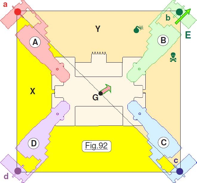

Lever une jambe sur quatre fait perdre l’équilibre !
Pour comprendre ce phénomène très ennuyeux, nous allons raisonner sur la posture Stable Raisonnable qui conduit à la configuration de la Fig.92 sur laquelle la sonde est vue par le dessus le châssis étant colorié en beige pastel. On retrouve les quatre Jambes repérées par des couleurs différentes. Leurs Griffes respectives sont posées au sol en a, b, c et d déterminant la surface de sustentation carrée coloriée en deux régions jaune vif X et orange clair Y. Supposons que l’exploratrice soulève par exemple sa Jambe B. Immédiatement le point b de la Griffe concernée n’est plus en contact avec le sol martien. Brusquement la surface de sustentation est divisée par deux et ne contient plus que la zone X. Le centre de gravité G se trouve alors juste à la limite, amenant l’ensemble à un équilibre strict. Ce ne serait le cas que si la Jambe E ne se déformait pas. Hors pour soulever la Jambe, dans la réalité le Tibia et la Griffe s’écartent vers l’extérieur dans la direction symbolisée par la petite flèche verte E. Le centre de gravité G se déplace par voie de conséquences dans le sens de la flèche centrale orange. Vu de dessus le centre de masse passe donc à l’extérieur de la surface de sustentation jaune et la sonde bascule jusqu’à ce que la jambe soulevée stoppe la rotation résultant de cette perte d’équilibre. Ce phénomène est inexorable, il est impossible de l’empêcher. Nous pouvons suite à cette étude poser les bases de la stratégie qui sera adoptée pour déplacer l’exploratrice :
Contrainte n°1 : Lever une Jambe devra se faire rapidement, et la déposer sans perdre de temps avant que la sonde n’est le temps de perdre son équilibre.

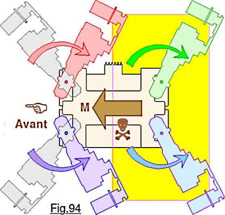

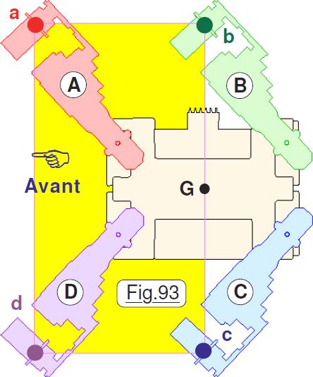

La première étape consiste à adopter la posture de la Fig.93 en soulevant une Jambe, par exemple B. Rapidement on fait tourner la Hanche vers l’avant. Puis immédiatement on la repose. Si l’on respecte la Contrainte n°1 la machine n’aura pas eu le temps de basculer. On fait pareil avec la Jambe C. Lors de ces mouvements élémentaires les trois autres Griffes restant en contact avec le sol, le châssis reste dans sa position initiale. Pour réaliser l’étape suivante en minimisant les glissements au sol, donc les frottements qui en résultent, il sera impératif que les membres restent globalement parallèles symétriquement par rapport à l’axe longitudinal du mobile. Ce critère est respecté sur la Fig.93 dont la géométrie dérive de la posture Stable Raisonnable. En observant la Fig.93 on constate que G se trouve à la limite de la nouvelle surface de sustentation coloriée en jaune. Cet équilibre strict ne convient pas, il faudra changer radicalement la géométrie de départ et surtout celle de cette posture intermédiaire. La deuxième étape de cette « reptation » consiste à faire tourner les quatre hanches simultanément vers l’arrière comme montré sur la Fig.94 engendrant un déplacement vers l’avant du châssis conséquence qui constitue le but de la manÅ“uvre. Toutefois, cette étape active intermédiaire engendre de réelles difficultés qu’il faut contourner. La première résulte comme pour la posture de la Fig.93 d’une surface de sustentation finale très réduite avec un centre de gravité en position critique. Bien plus délicat, le phénomène d’inertie. Quand le châssis se déplace vers l’avant, mouvement représenté par la grande flèche marron M, il prend de la vitesse. Dès que les servomoteurs stoppent, par inertie l’ensemble continue son déplacement vers l’avant et bascule irrémédiablement sur le nez. La sonde se trouve alors dans une configuration très ennuyeuse, et l’en sortir est franchement délicat. La tentative de la redresser peut se solder par un basculement sur le coté, puis sur le dessus. Cette situation est irrécupérable, la mission dérive alors vers un cuisant échec. Un pas dirigé vers l’arrière présentera exactement un comportement identique orienté dans l’autre sens avec des conséquences aussi néfastes. Pour palier ces phénomènes particulièrement dangereux deux voies possibles sont disponibles :
Contrainte n°2 : Ralentir le mouvement simultané des Jambes pour minimiser l’énergie cinétique,
Contrainte n°3 : Conserver une surface de sustentation suffisante pour qu’en fin de mouvement le centre de gravité G ne soit pas trop proche de son « périmètre extérieur ».

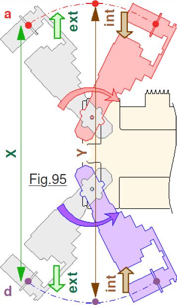

Dernier phénomène complice pour nous compliquer la vie : Le glissement transversal. Considérons le schéma de la Fig.95 qui focalise sur la distance qui sépare latéralement les deux Jambes de devant ou les deux de derrière. Il est manifeste que la distance latérale X qui sépare les deux Griffes en début de mouvement est inférieure à celle en Y lorsque le châssis a effectué la moitié du déplacement longitudinal. Hors durant cette phase les Griffe sont en contact avec le sol. La variation de distance ext puis int engendre un glissement. Ce dernier produit du frottement qui usera les « sabots » en caoutchouc si on peut par la suite en munir les quatre membres, et fait perdre de l’adhérence. La sonde de ce fait n’avancera pas strictement en ligne droite et sera affectée de rotations parasites. Il en résultera des rotations résiduelles qui font perdre la direction initiale. Ce phénomène sera inévitable. Reste à le minimiser :
Contrainte n°4 : Diminuer au maximum l’amplitude des phénomènes de glissement transversaux et longitudinaux au cours des mouvements assurant l’exploitation au sol de la sonde.
