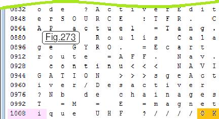

Téléversez P35_Ecrire_les_textes_en_EEPROM.ino sur l’ATmega328 et validez le Moniteur de l’IDE pour visualiser le contenu de son EEPROM. Le résultat ressemble à la copie d’écran montré sur la Fig.273 sur laquelle le premier octet de la dernière ligne est « repéré en rose ». Son adresse est 1008. On constate que le dernier caractère est bien en 1023, la mémoire EEPROM du processeur de la raquette est entièrement saturée. On voit aussi que l’on a passé en mémoire non volatile le mot OK de deux caractères ce qui semble un tantinet ridicule. Il faut bien se rendre compte que pour faire afficher un texte, on doit passer deux paramètres à la procédure de service Aff_TEXTE_EEPROM(1008,2). On s’attendrait à ce que la pénalisation en taille du programme rende déraisonnable cette approche informatique. Pourtant, quand on effectue des tests on constate que :
• L’instruction Aff_TEXTE_EEPROM(1008,2) consomme exactement 8 octets dans le programme,
• L’instruction display.print(« OK« ) en exige 10 dans le programme, et surtout diminue la zone de mémoire dynamique de deux emplacements plus le $00 de fin de chaîne.
