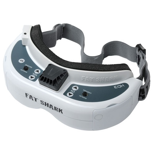

#8 levend
  • 5 726 messages
Posté 23 mars 2018 - 01:18
Un bon modèle :
https://www.studiosp...hd3-a11979.html
Donc je vois que ce sera plus simple que je pensais
#9 thermo_nono
thermo_nono
  • 825 messages
Posté 23 mars 2018 - 01:55
pas donné mais sympathique ce joujou.. il ne manque qu'un système d'eye tracking pour une visée précise.
#10 Mike118
  • 10 342 messages
Posté 23 mars 2018 - 12:01
Oui celle ci fonctionne très bien pour ça. Déjà testé.
#11 levend
  • 5 726 messages
Posté 23 mars 2018 - 08:47
C'est vrai que ce n'est pas donné surtout qu'il me faut aussi les options :kez_13:(récepteur vidéo, capteur gyroscopique)  Bon ce n'est que le premier modèle que j'ai regardé j'ai encore le temps pour trouver d'autres modèle même si celui-ci me plait.
mike118 : tu l'a déjà testé ? tu en penses quoi ?
#12 Mike118
  • 10 342 messages
Posté 24 mars 2018 - 04:27
ça marche très bien ;)
