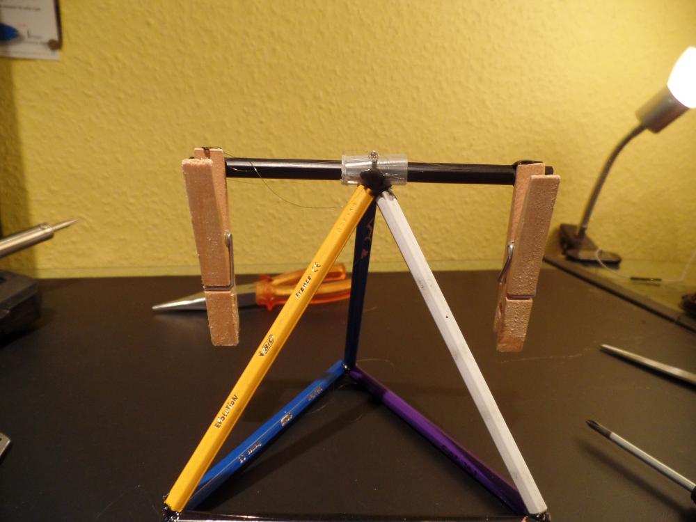

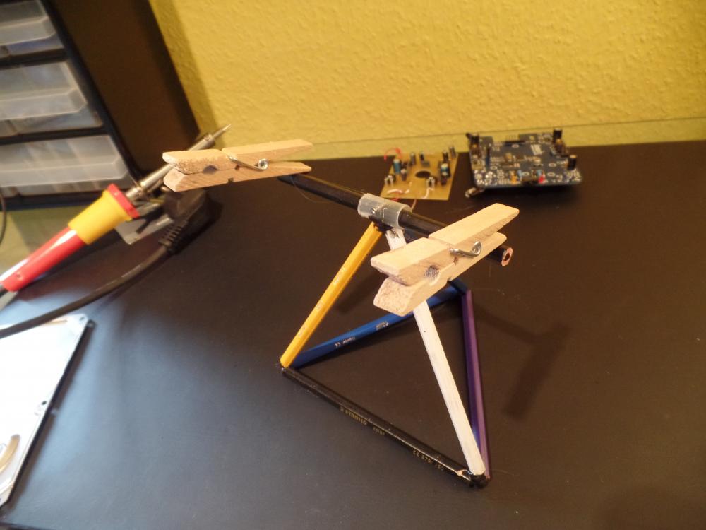

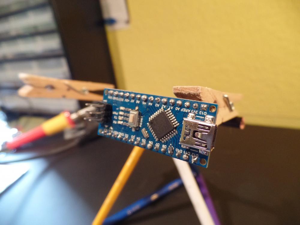

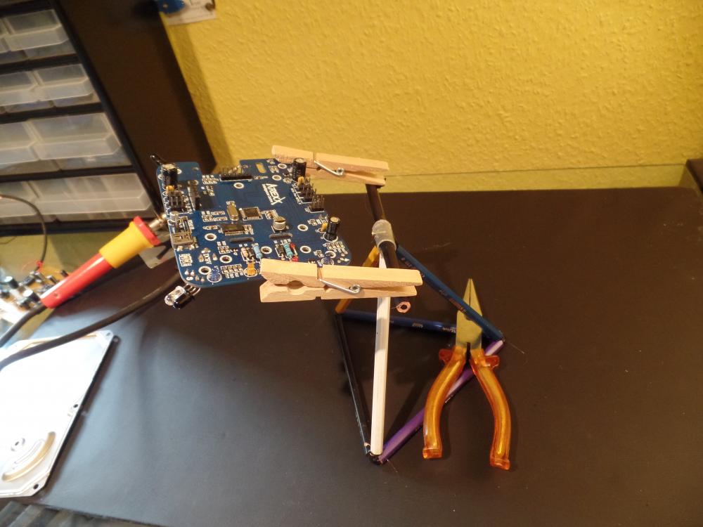

Et voilà, votre troisième main faite maison est terminée :
Pour les objets plus grands ou lourds, il vous suffit d'ajouter un contre-poids de l'autre coté pour que la main soit stable :

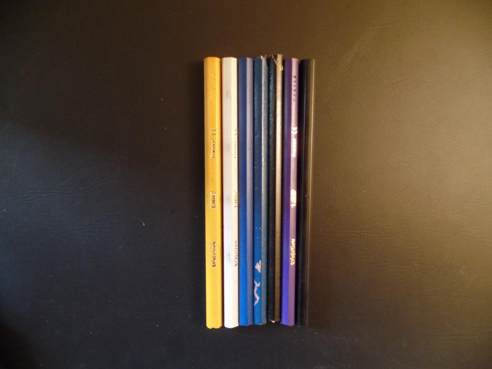

1. Coupez les extrémités des crayons
Pour avoir une structure à peu près symétrique vous devrez couper les crayons de manière à ce qu'ils aient tous la même longueur :

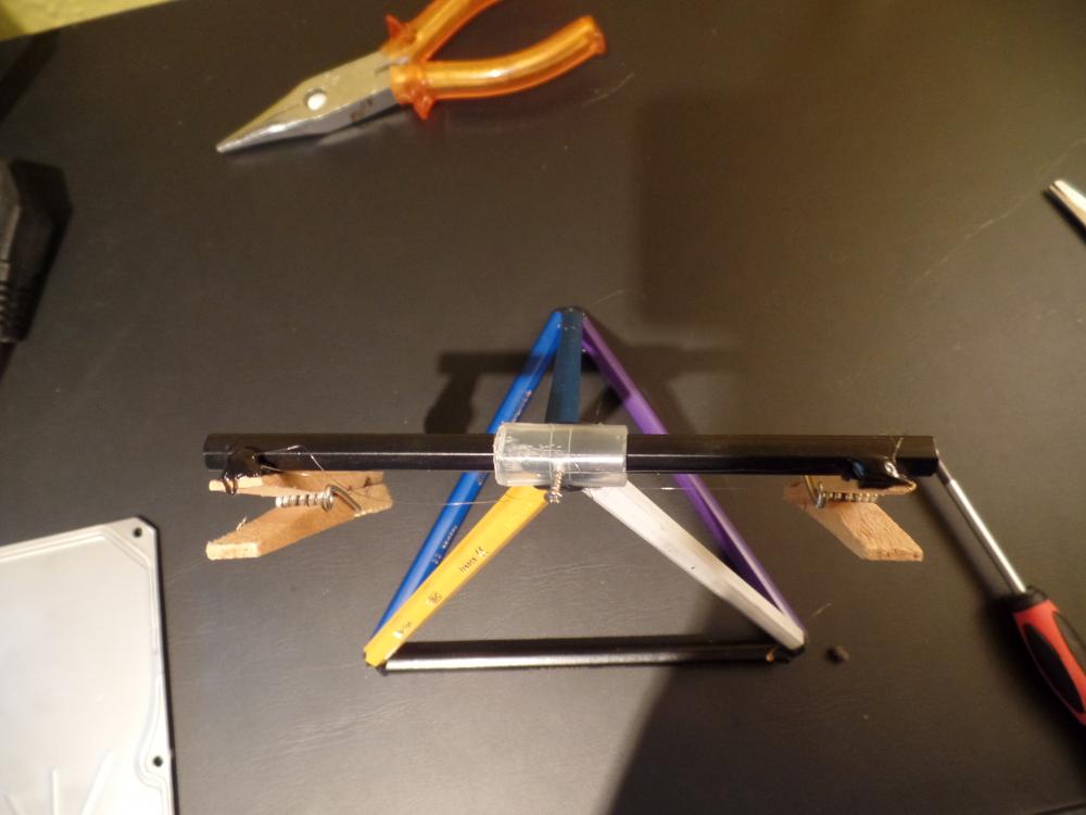

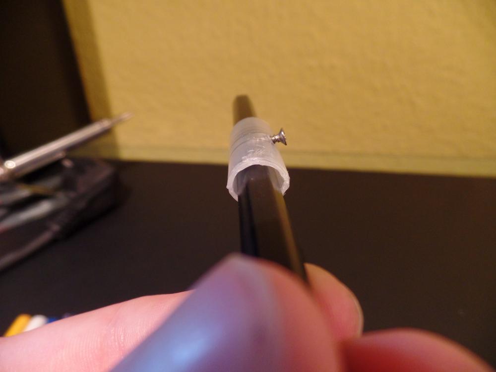

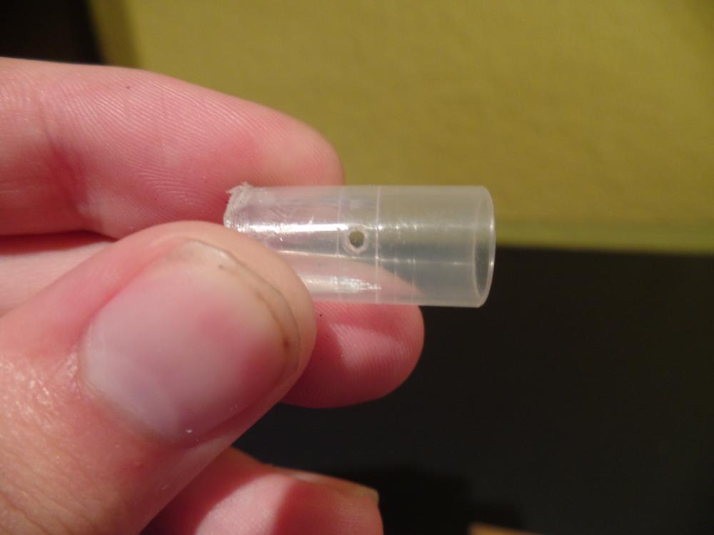

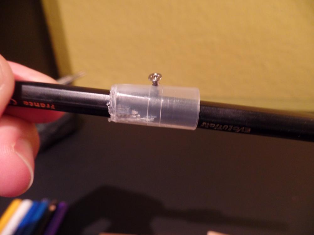

2. Percez un trous et choisissez une vis
Afin de pouvoir incliné les pinces fixées sur le crayons en haut de la pyramide que l'on va construire, j'ai pris un bouchon de stylo dont j'ai coupé le haut et percer un trou au centre afin d'y passer une vis pour serrer le crayon (à la manière des compas) :

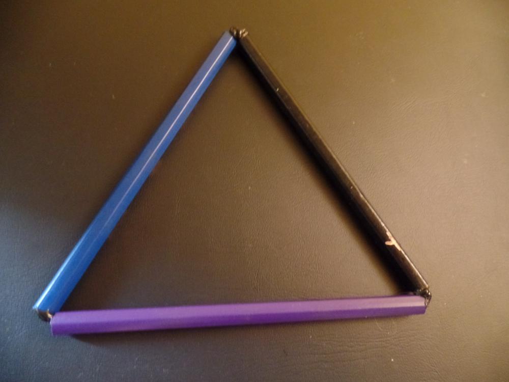

4. Formez la pyramide :
Pour la base de la pyramide, formez un triangle avec 3 crayons et collez les extrémités entre elles :

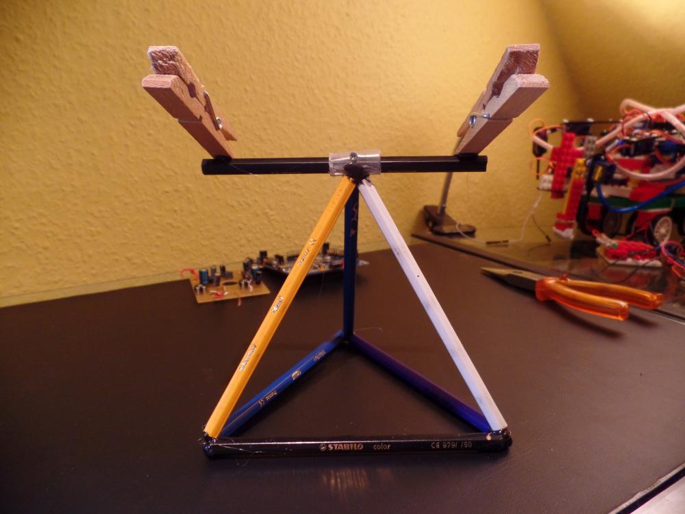

Puis collez les 3 crayons supplémentaires sur les extrémités et collez ces trois crayons au sommet puis collez le cylindre :
N'hésitez pas à renforcer les intersections pour que la structure soit plus solide
