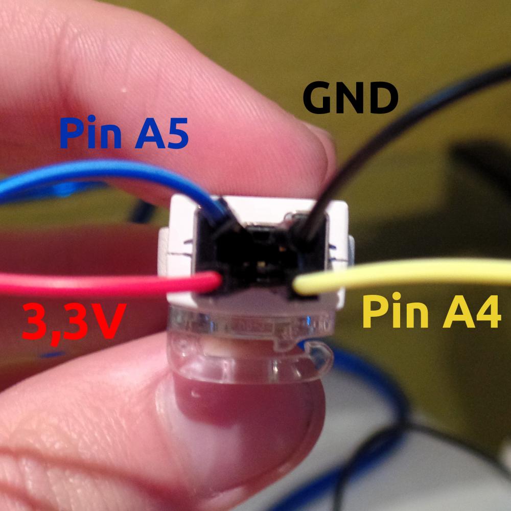

Afin d'utiliser la manette avec votre Arduino, prenez le connecteur de la manette de face :
Vous n'aurez besoin que de 4 câbles, à brancher comme ceci sur la manette :
Et il vous suffit juste de les raccorder aux pins de votre Arduino indiqués sur la photo.
Attention à bien choisir le pin d'alimentation, on utilise ici du 3,3V.

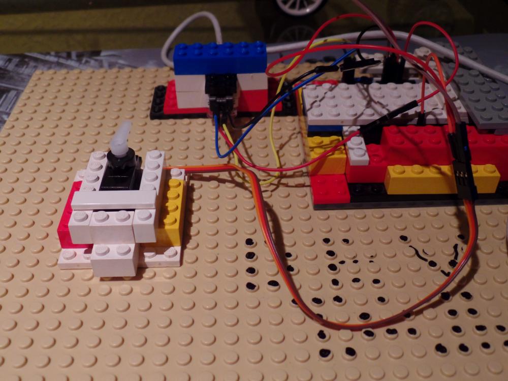

Le but ici est de contrôler un servomoteur avec un des axes de la manette, pour cela j'ai ajouter au montage existant (décrit plus haut) un servomoteur SG90 dont le contrôle se fait via le pin 9.
Voici à quoi ressemble le montage :
Ainsi que le programme que j'ai utilisé :

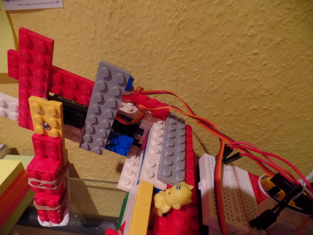

Exemple de programme pour contrôler 2 servomoteurs (ici de même axe), l'un avec un axe de l'accéléromètre et l'autre avec un axe du joystick. Les 2 servos sont disposés comme ceci :
Ainsi que le programme, dont le second servo se contrôle via le pin 10 :
