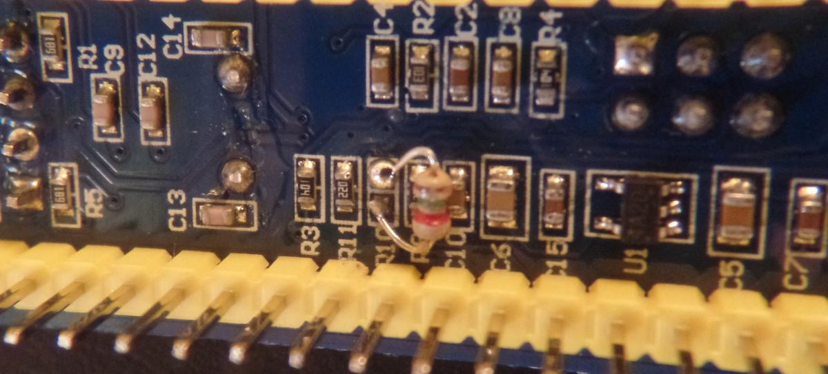

Il est possible que vous ayez à remplacer une résistance montée en surface (nommée R10, a remplacé par une résistance de 1.5k Ohm) placée sous la carte qui pose certains problèmes lors du téléversement de programme par le port micro-USB. De mon coté, j'ai changé la résistance sur l'une des cartes et laissé celle d'origine sur l'autre pour voir la différence (au final, les 2 ont fonctionné), donc le meilleur moyen de savoir, c'est d'essayer d'abord avec celle d'origine puis si vous rencontrez des problèmes, liés à la reconnaissance du port USB et que vous n'arrivez pas à le résoudre, de la modifiée.

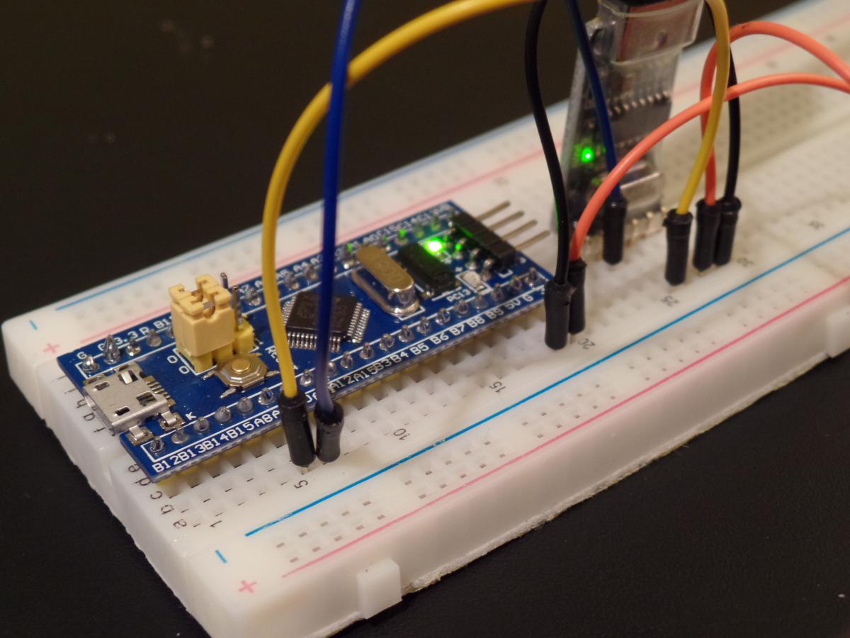

Etape 1 : Après avoir souder les broches, connectez le serial adapter comme indiqué ci-dessous et trouvez son port COM avec Arduino IDE ou le gestionnaire de Périphériques (COM3 dans mon cas)
Serial       STM32
3V3    --> 3,3
GND   --> GND (noté G)
RX      --> A10 (compatible 5V)
TX      --> A9   (compatible 5V)
Etape 2 : Modifiez l'emplacement de boot0 sur 1 et appuyez sur le bouton RESET :

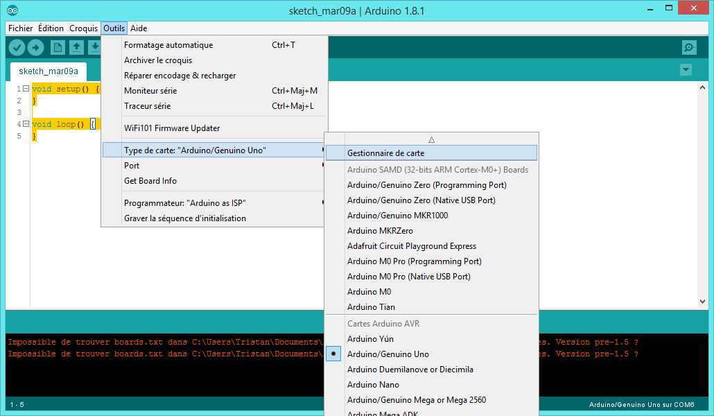

Etape 8 : Ouvrez Arduino IDE et téléchargez les paquets pour l'Arduino Due et Zero (en cherchant dans le gestionnaire de carte, accessible comme indiqué ci-dessous) et redémarrez Arduino IDE :
