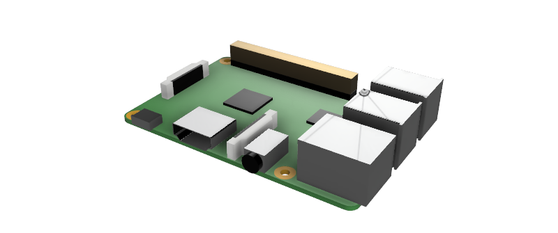

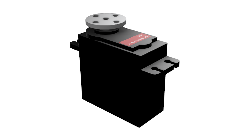

Bon, pas de news de spécial, j'ai appris un ptit peu Fusion 360 histoire de faire des pause sur le C++, je continue bien entendu à apprendre le C++  :Gigakach_01:
Et donc pendant mes pauses Fusion, me suis fais ça histoire de m'amuser un peu et que cela soit utile :)
PI 3
Servo 1501MG
Servo JX HV5932MG-180
Servo JX PDI6225MG-300
Je n'ai pas trop détaillé, ce qui m'intéressé le plus était les proportions au plus proche. :)

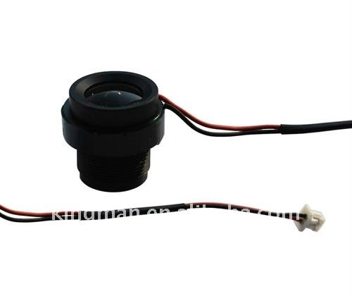

Bon, je ne sais plus pourquoi mais je me suis retrouvé une fois de plus sur Aliexpress ^^
Et en fouinant j'ai trouvé ces deux ptites cams :
https://www.aliexpre....5bdadf4743ol9k
https://www.aliexpre...6a595abe2&tpp=1
Je voulais juste partagez avec vous cette trouvaille, peut être que cela plaira à quelqu'un...
Sinon j'ai une question qui tue, on voit souvent des servomoteurs pour un couple identique demander plus de jus les HV (High Voltage), quel est l’intérêt ??
J'ai un doute, mais bon je préfère poser la question, prenons cet exemple :
https://www.aliexpre...87-030c00025160
Merci :)
#514 cocothebo
cocothebo
  • 341 messages
Posté 05 septembre 2017 - 21:19
Salut,
A première vue on pourrait dire que c'est assez équivalent, mais en fait il y a quand même plusieurs avantages à monter en tension:
  • Plus on monte en tension, pour une puissance équivalente, on baisse la consommation, donc on réduit les pertes (cf les lignes hautes tension), vu que P = RI2 (loi de Joule de mémoire)
  • passer d'un servo moteur à 6V mettons à un de 7,5V ça permet d'utiliser une lipo 2S directement sans convertisseur qui lui aussi à un rendement de 70 à 80% (c'est le même cas pour ton dernier exemple qui permet de passer en 4S direct)
Bref à priori quand on veut monter en couple, c'est logique que la tension monte sinon les servos vont chauffer de plus en plus et le rendement diminuer.
#515 Oliver17
  • 2 758 messages
Posté 08 septembre 2017 - 08:32
Ok, je résume : il est valable de prendre du HV pour une puissance équivalente et ainsi baisser la consommation de ces moteurs...
Il est donc plus sympa d'être en 14 v pour du 47 kg de couple plutôt que du 7.4 v pour le même couple, j'ai bon m'sieur ???
Et si je venais à prendre ce genre de servo, avec le 7.4 v je risque fortement de les faire chauffer...
Perso j'imaginais le truc à l'envers, j'avais zappé ce coté de chauffe, lol
Merci Cocothebo ;)

Hop hop hop les maker's, j'en ai une autre ^^ en fait c'est surtout un ptit renseignement à Ashira :
@ Ashira, tu m'avais parlé il y a un ptit moment d'un objectif standard qui me permettrait de passer de l'IR à la couleur sur ma cam "pi noir en IR", donc je n'arrive absolument pas à retrouver ton message (ou alors je l'ai rêvé), mais si c'est le cas, aurais tu une référence stp ??
PS : carte Pololu arrivée :) (c'est tout ptit c'est tout meugnon)
Merci :)
#517 ashira
ashira
  • 1 333 messages
Posté 08 septembre 2017 - 16:51
Tu parles de ça ?
http://s.aliexpress.com/IFriMn2a
Dedans il y a un système avec un électro aimant pour passer d'un filtre à l'autre.
J'en avait trouvé avec le système directement dans la lentille mais le vendeur ne vend plus rien..
Et j'ai pas de référence particulière sur l'article.

Ben ça m'a l'air bon dis donc, en gros avec ça, ma cam qui est en IR pourra passer en couleur si j'ai bien compris...
...il faut que je rajoute un objectif en plus, sur le lien c'est sans objectif, et si je me rappel bien, ne pas prendre de Fisheye d'après tes conseils ^^
Merci bien ;)
#519 ashira
ashira
  • 1 333 messages
Posté 08 septembre 2017 - 20:21
C'est compatible aussi ? Le boitier se met à la place du support d'objectif et est fixé avec 2 vis, ton support est bien fixé comme ça ?
Sinon il faut retrouver un modèle avec tout intégré dans l'objectif et avec la bonne monture (m12 pour l'image de mon message, c'est la monture des webcams par exemple).
#520 Forthman
  • 1 509 messages
Posté 08 septembre 2017 - 21:14
pour info tous les capteurs ccd sont compatibles IR
Il suffit de retirer le filtre (plaque aux reflets violets). Je l'ai fait plusieurs fois sur des webcams
seul petit bémol : les couleurs sont plus fades (augmenter la saturation)
