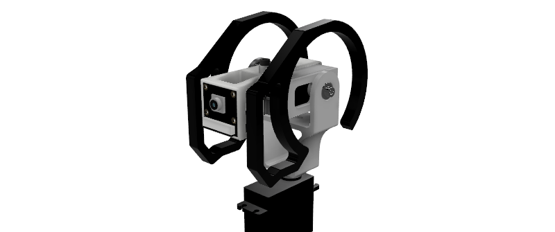

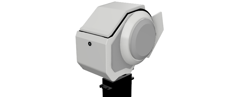

Posté 18 septembre 2017 - 05:13
Bon, le seul truc qui me libère un peu l'esprit lorsque je n'apprend pas le C++ ou que je me bat pour les réglages de mon imprimante :)
C'est la modélisation lol
Donc voici la tête de Glenn (aussi appelé le Chappie du pauvre :) ), enfin un truc du genre c'est pas du final non plus car il manque éééénnnooorrrmmmmeeeemmennnntttt de chose, là on y retrouve la caméra PInoir et deux servomoteurs, ça me permet de me faire la main tranquillou en même temps.
Voilà, c'était pour le fun de poster un ptit truc sur Glenn ^^
Merci.
#539 Budet
Budet
  • 366 messages
  • Location:69
Posté 18 septembre 2017 - 08:05
J'adore le concept ! Franchment chappi ;) Trop badass
#540 Oliver17
Posté 18 septembre 2017 - 08:28
Merci, c'est clair, j'aime beaucoup ce robot Chappie, il a une bonne tête, sinon ma modélisation c'est bien loin d'être fini, et Fusion c'est un vrai bonheur :)
