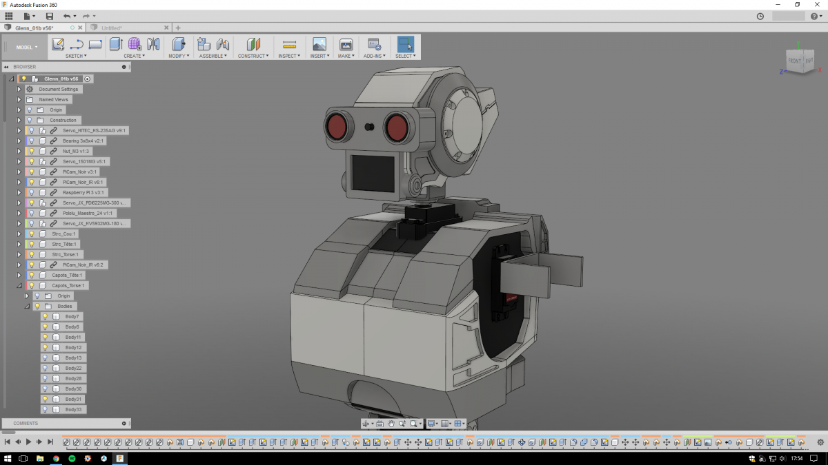

Posté 05 octobre 2017 - 16:58
Wahouu, c'est sympa comme tout dis donc, je ne m'y attendais pas, bon, le soir en revanche c'est short pour moi et je ne vais pas trop être réceptif :(
Sinon pour le cour je vais continuer sur OpenClassRoom, mais beaucoup d'entres vous dises qu'il y a beaucoup d'erreurs dans ce cour, c'est un peu embêtent pour apprendre, mais je le trouve très instructif et je le comprend (c'est déjà pas mal lol).
PS : la gueule de Glenn sans les capteurs, c'est déjà nettement plus sympa ^^
Edit : Ceci dis, rien n'empéche que je passe rapide faire coucou sur mumble ou autre si il y a du monde :)

Amhnemus
  • 593 messages
Posté 05 octobre 2017 - 18:54
Ouais il a une bonne gueule Glenn comme ça.
