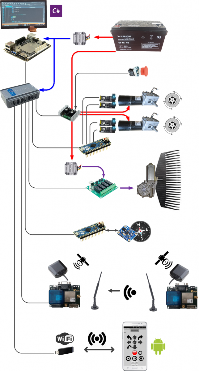

Un exemple de ce qui se fait : une unité centrale reliée à des périphériques (capteurs et actionneurs ). Chacun son rôle.
Bon, bah avec un tel schéma on ne peut plus rivaliser :respect:

@ Ulysse : Bizzare ça me rappel un certains robot qui galope sur les plages ;)
Le boitier gris, c'est ce qui dispatche ton courant et informations ??

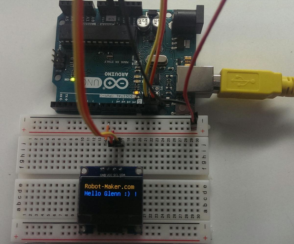

Coucou les Maker's, alors avant de connecter l'Aduino à la Pi, j'ai d'abord voulu me refaire copain avec l'Arduino en testant l'écran OLED 128x64, le hic, mon écran ne fonctionne qu'avec la version 128x32 de la librairie Adafruit.
Pourtant c'est bien un 128x64, d'après le vendeur.
Avez vous une idée sur le problème ??
Merci :)

Quel est le problème exactement ? Le code ne compile pas, tu ne peux écrire que sur la moitié de l'écran ? Et quelle est la référence de l'écran ?

Oui, il faut modifier le .h de la lib. Cest un define qui prend en compte ta résolution. ;)

Posté 18 octobre 2017 - 16:22
Alors dans l'ordre :
- le code compile (en testant l'exemple) qu'avec le mode 128x32 lorsque j'essaye avec l'exemple 128x64 ça me dit :
exit status 1
#error ("Height incorrect, please fix Adafruit_SSD1306.h!");
- Je suis branché sur le 3.3v, Grd, et SDA, SCL, donc pour l'instant ça ne fume pas c'est que c'est bon ^^ mais j'ai vu un gars avec une carte Nano qui se branche sur l'analogique en A4 et A5, je n'ose pas essayer.
PS : le fils de mon imprimante vient de péter d'un coup, bizarre, bref on s'en fout mais ça surprend :)
EDIT : ok Path, je vais essayer de trouver ça, c'est pas gagné :)
Ah, je ne peux pas ouvrir le .h , hum
Modifié par Oliver17, 18 octobre 2017 - 16:26.

Hum, c'est une blague ? je fais la modification du .h, je remet tous ça dans le dossier librairies, je relance le programme, je l'envoi à la carte et j'ai ça :
Le croquis utilise 17822 octets (55%) de l'espace de stockage de programmes. Le maximum est de 32256 octets.
Les variables globales utilisent 1539 octets (75%) de mémoire dynamique, ce qui laisse 509 octets pour les variables locales. Le maximum est de 2048 octets.
La mémoire disponible faible, des problèmes de stabilité pourraient survenir.

Instinctivement je dirais que d'avoir modifier la constante de 32 à 64 il doit allouer plus de taille à certaines variables. Tu avais quelles valeurs avant en 32 ?

Alors là je ne sais pas, voilà ce que j'ai fais :
#define SSD1306_I2C_ADDRESS   0x3D  // 011110+SA0+RW - 0x3C or 0x3D    <----------ICI j'ai changé l'adresse comme indiqué.
// Address for 128x32 is 0x3C
// Address for 128x64 is 0x3D (default) or 0x3C (if SA0 is grounded)
    SSD1306 Displays
    The driver is used in multiple displays (128x64, 128x32, etc.).
    Select the appropriate display below to create an appropriately
    sized framebuffer, etc.
    SSD1306_128_64  128x64 pixel display
    SSD1306_128_32  128x32 pixel display
    SSD1306_96_16
#define SSD1306_128_64        // <----------ICI j'ai dé-commenté comme indiqué.
//   #define SSD1306_128_32
//   #define SSD1306_96_16

Bon ben j'utilise une autre librairie pour tester : u8glib
https://bintray.com/.../u8glib/Arduino
J'aurais aimé utiliser celle d'adafruit qui a l'air plus complète mais ça ne fonctionne pas, par contre, à ce rythme la, la mémoire de la UNO va être vite bouffé dis donc.
Et il y a juste un écran avec deux pauvres lignes écrites.
Le croquis utilise 9938 octets (30%) de l'espace de stockage de programmes. Le maximum est de 32256 octets.
Les variables globales utilisent 274 octets (13%) de mémoire dynamique, ce qui laisse 1774 octets pour les variables locales. Le maximum est de 2048 octets.
Alors j'imagine si je dois brancher le drivers maestro, l'écran, et autres capteurs la carte va fumer.

Tu vas afficher quoi? Un simple écran 2*12 caractères ne suffirait pas? Sinon si tu manques de place il faudra que tu supprimes de la librairie tout ce que tu n'utilises pas.

Je pense surtout afficher des messages d'erreurs, puis d'autres trucs selon les capteurs, comme la position si besoin de la central inertielle, ou l'heure par exemple et plus...
