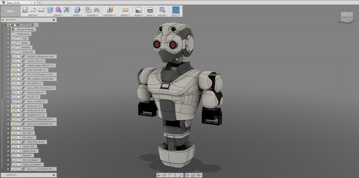

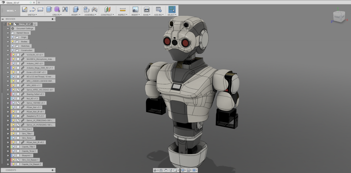

Et sur Fusion la tronche de Glenn donne ça pour l'instant, toujours en travaux, pas mal de détails à peaufiner.

Le design de Glenn est de plus en plus classe ! Je trouve qu'il gagne son identité propre plus tu avances !

Pour la tronche de Glenn, j'ai rajouté la sortie de l'objectif caméra et juste au dessus la ptite ouverture c'est le capteur de distance VL53L0X V2.
Et en haut se sont les micros.
Il me reste pas mal de bricole sur la modélisation, dont une ouverture de chaque coté des IR, je vais mettre deux ptits HP au niveau de la bouche et autres détails sur la tête, ensuite il faut que je découpe le tous pour que ça passe à l'impression et a visser sur la structure ^^
...et j'ai réussi à gagner un peu à l'intérieur en espace :)
