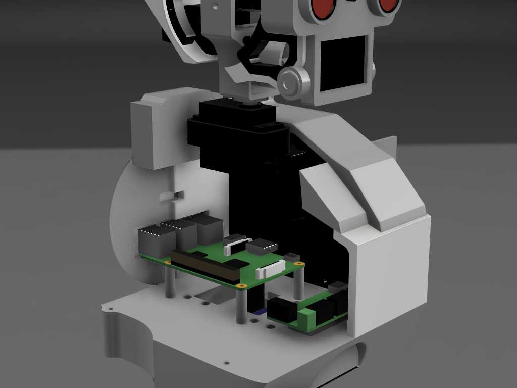

AAHHHHHHH je ne vais jamais avoir assez de place à l'intérieur, car je me doute bien qu'il me manque pas mal de chose pour le montage des autres capteurs et autres résistances etc etc :'( snif
Dedans pour l'instant il n'y a que la PI, le driver Maestro et une central inertiel..

Fais lui un petit sac à dos ou une paire de gros seins pour stocker le matos   :yahoo:
#588 Amhnemus
Amhnemus
  • 593 messages
Posté 10 octobre 2017 - 20:34
+1 pour les gros seins ;)
#589 Oliver17
  • 2 758 messages
Posté 10 octobre 2017 - 21:12
Pareil +1, mais je ne lui ferai pas, na ! :)

Sinon, hop tu fais un facteur 1.5 et hop tu as plein de place  :yahoo:
#591 Oliver17
  • 2 758 messages
Posté 11 octobre 2017 - 08:11
@ Cocothebo : l'idée est bonne, mais non, ça me fout en l'air par la suite tous mes Sketch, plus rien ne sera aux bonnes proportions, cela va être une usine à gaz, donc non. :)
