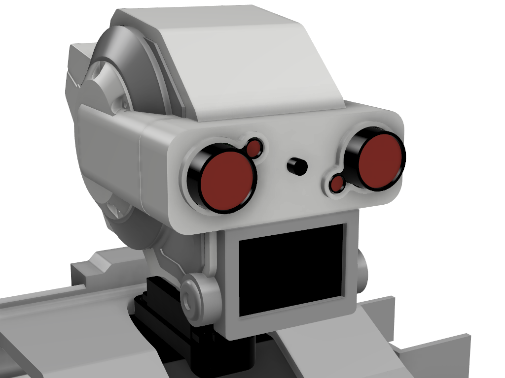

#559 Oliver17
  • 2 758 messages
Posté 04 octobre 2017 - 20:50
Hey les Maker's, une tite question, on dirait des capteurs à coter des IR ??
Perso je trouve ça moche, à votre avis, je peux les masquer ou est ce vraiment important qu'ils soient exposées ??
Merci
#560 Mike118
  • 12 906 messages
Posté 04 octobre 2017 - 21:12
Je suppose que le capteur est là pour activer les IR que lorsque tu es en présence de faible luminosité.
Si tu les masques, prévoit un système alternatif pour activer et désactiver les IR =)
