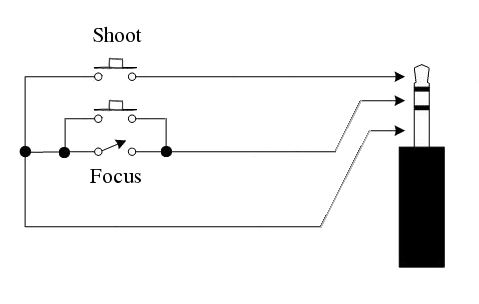

Or, je n'arrive pas à relier l'appareil photo au cable déclencheur issue de la carte nano. Ceci ne fonctionne pas. Comment se branche t'elle ?
Quelqu'un a t'il une idée ?
merci

Salut ! Comment as tu relié la nano avec le jack ? Il faudrait que tu commandes un relais avec la carte arduino, le contacte du relais remplacera le bouton poussoir et tu pourras déclencher l'appareil comme tu le souhaites.
