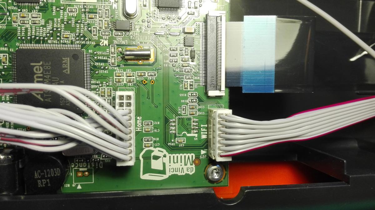

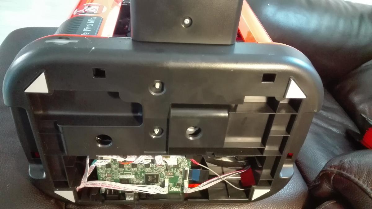

C'est la semaine dernière en parcourant le forum http://www.soliforum.com/topic/15815/xyz-printing-da-vinci-jr-w-da-vinci-mini-w-hacking/ que je suis tombé sur le hack à réaliser sur l'imprimante elle-même afin qu'elle perde la mémoire !
Explication en image :
Bref j'étais à 2 doigts d'arrêter les frais et de m'acheter une imprimante RepRap mais finalement c'est reparti pour un tour avec ma mini maker.

tu veux dire qu'il suffit de dezinguer la puce à huit pattes sous la bécane pour qu'elle arrête de nous gonfler avec son décompte de filament ?
peux-tu tu nous dire ce qu'il se passe exactement une fois la puce enlevée ?.. il faut encore une rfid pour que ça fonctionne ou ce n'est plus la peine ?
#37 yamovince
yamovince
  • 300 messages
Posté 19 février 2018 - 10:47
Oui il faut dézinguer la puce (EPROM) à 8 pattes.
Oui il faut encore une puce NFC dans la bobine pour que ça fonctionne.
Après avoir viré l'EPROM, l'imprimante te laisse resetter la puce de la bobine autant de fois que tu veux :)
D'après mon premier test, il faut juste éteindre/rallumer l'imprimante après le reset à 200m.
