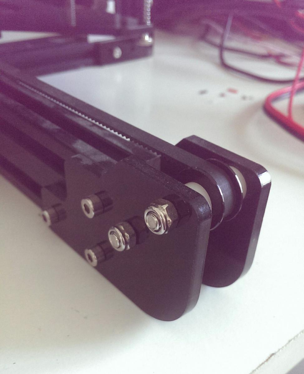

Généralement, l'arbre possède un épaulement ou alors placer une entretoise dont le diamètre extérieur ne frotte pas contre la bague extérieure de ton roulement.
Côté vis il faut placer une rondelle de calage adaptée pour quelle ne frotte pas sur la bague externe du roulement.
Il est aussi possible d'utiliser le système rainures + circlips. Mais ce cas ne s'applique pas pour ton exemple car pas de rainure.

Ouch très étroit tout ça.
Tu n'as pas beaucoup de choix : du côté de l'écarteur il te faut soit un épaulement qui ne frotte pas sur la bague extérieure de ton roulement ou une entretoise qui ne frotte pas sur la bague extérieure de ton roulement et une tête de vis qui ne frotte pas sur la bague extérieure de ton roulement.
Tu pourrais nous donner une photo de ton écarteur sans la poulie....

voici en image ce que je proposais.
Ok, ce n'est pas aussi mécanique de des rondelles adaptées, ou un axe avec circlips, mais ça a le mérite de fonctionner et d'être très bon marché
(on retrouve souvent ce genre de montage en industrie)
dans tous les cas, s'il n'y a pas d'entretoise entre les deux roulements dans la poulie, il ne faut pas les serrer

C'est ça, la tête de la vis et les écrous sont en contact uniquement avec la bague intérieure du roulement et ne frottent pas sur la bague extérieure!

Merci pour schéma Forthman.
Dans mon cas, l'axe de la poulie est vertical, donc la poulie frotterait en permanence.
De plus, ta poulie est idéale car il y a la place pour serrer les écrous et la tête de la vis.
Regardez bien les images, il n'y a pas la place pour la surface d'un écrou.
Non, non, ces poulies existent et je suis persuadé qu'il y des éléments de montage que je n'ai pas.
Je vais essayer avec une vis à tête fraisée. J'ai un tube en laiton de 6mm de diamètre extérieur, mais comment faire pour couper des petits tubes de même dimensions. Je n'ai pas d'outil, à part une scie à métaux. En ponçant peut-être. Peut importe la longueur, ce qui important c'est que ces petits tubes soient de longueur égale.

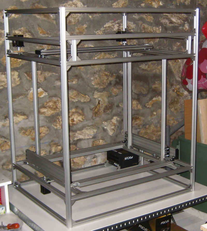

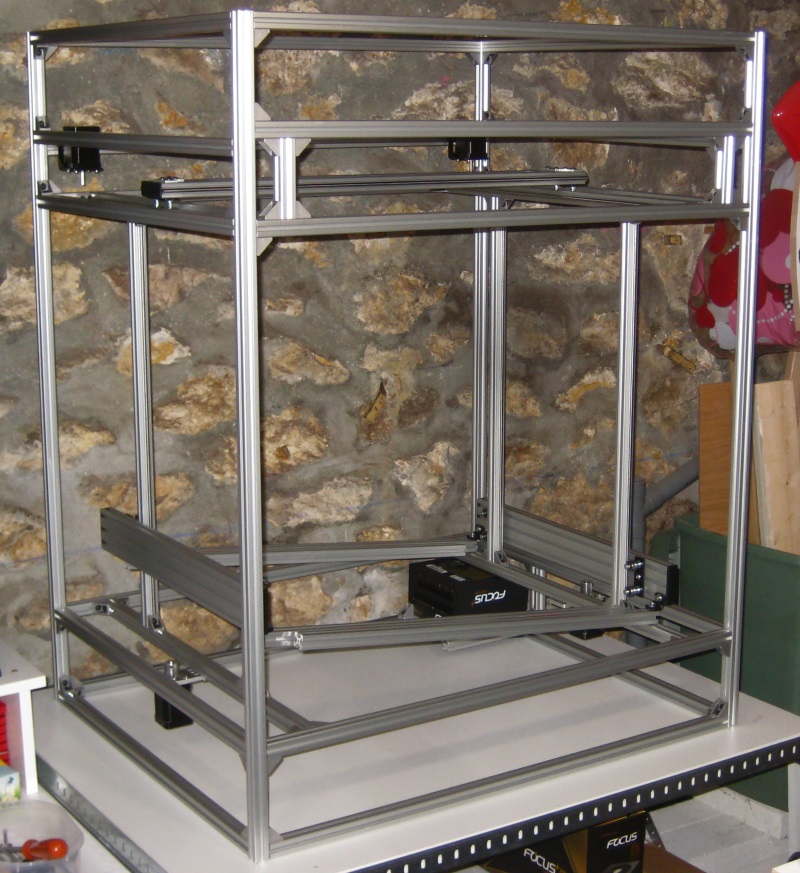

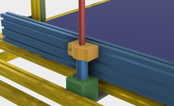

J'ai un peu travaillé ces derniers temps, voici donc l'état d'avancement.
Les chariots sont installés et ils glissent parfaitement. Je n'ai mis que 2 roulements pas coté et non 3 comme prévu initialement, ça à l'air de bien fonctionner. D'ailleurs, je me demande si je ne vais pas en mettre 2 d'un coté et 1 seul de l'autre coté pour éviter les problèmes d'alignement.
J'ai entièrement revu l'équerrage de tous les profilés. Je suis au millimètre près, sur une longueur de 1m.
Sur la deuxième image, on peut voir le mécanisme d'amortissement d'un éventuel décalage gauche/droite en action grace au support du plateau à glissières.

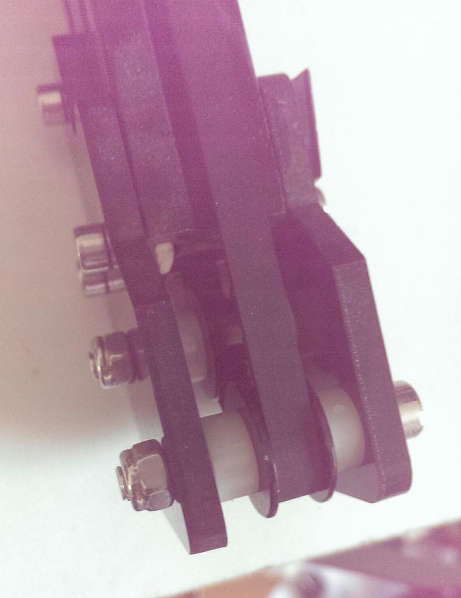

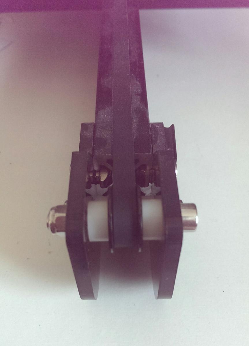

Voici les poulies de la Tevo, https://fr.aliexpres...5c5eff3c8&tpp=1
Oliver, pourrais-tu me faire une photo de très près du montage de ces poulies ?
#714 Oliver17
  • 2 758 messages

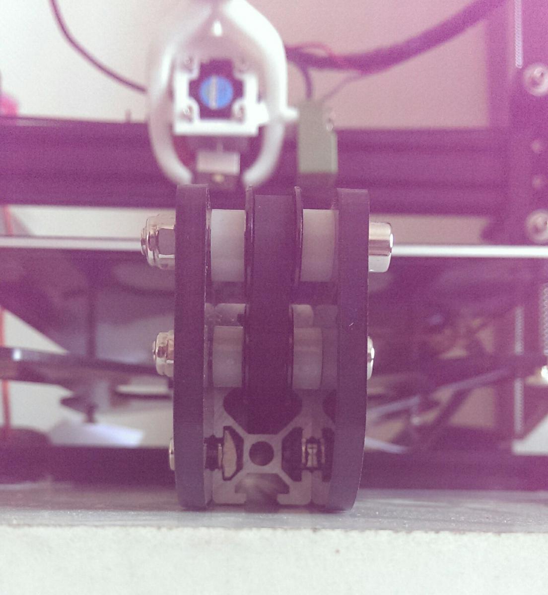

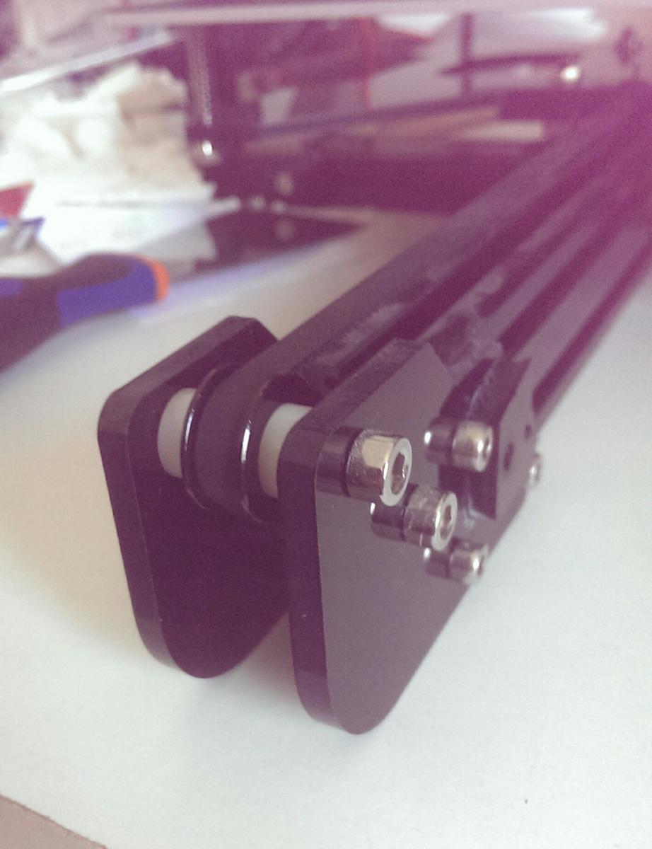

Posté 05 octobre 2017 - 11:00
Et voilà :)
Pour le montage, c'est n'est pas serré à fond, les bagues en blanc ont un très léger espace de chaque coter.
Si tu as besoin de plans différents fais le moi savoir ^^
Ps : désolé pour la poussière et la qualité des photos, mon tél à un prit de mauvais coups ^^ lol

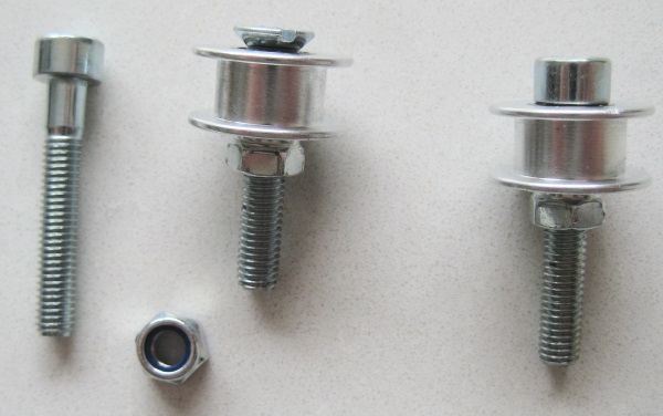

Merci Oliver, c'est sympa de ta part.
Avant de voir ces photos, j'avais décidé de faire ce qu'a préconisé Forthman, plus haut. C'est à dire de laisser un léger espace de chaque coté de la poulie.
Cela corrobore la description d'Oliver et ça marche très bien.
Après tout, ces poulies ne vont pas tourner à 100 tours/s.

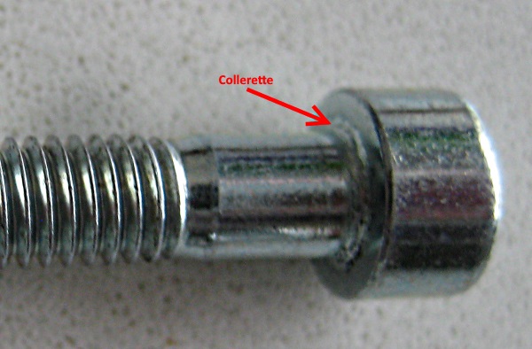

Voici quelques photos.
J'ai essayé les écrous à frein filet qui ont un épaulement limitant la surface de contact.
Le montage avec vis à tête fraisé n'apporte rien par rapport à la tête creuse.
Notez que ces vis à tête creuse ont un corps qui n'est pas strictement au carré par rapport à la tête, on peut apercevoir une légère collerette qui évite le contact de la tête avec la poulie.
Le pire dans tout cela, c'est que je viens de m'apercevoir que ces poulies sont pour des courroies GT2 6mm, alors que moi je suis parti sur du 9mm...
Pour moi, le problème est réglé, sauf si vous avez une meilleur solution.

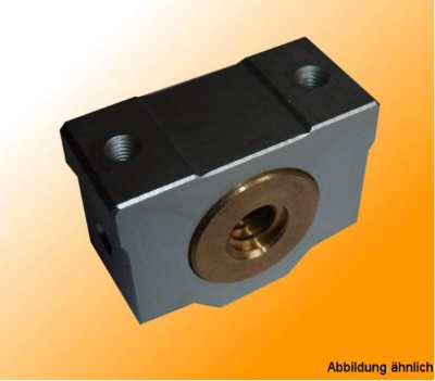

Voici l'écrou pour la vis trapézoïdale que j'ai acheté chez Motédis, http://www.motedis.fr/shop/Dynamic-unites-lineaire/Broche-filetee-trapezoidale-accessoires/Trapezoidale-plomb-vis-ecrou/Trapezoidale-plomb-vis-ecrou-bronze-rouge-avec-boitier-en-aluminium/Trapezoidale-plomb-vis-ecrou-10x2-R-bronze-rouge-avec-boitier-en-alu::999993742.html
Comme vous pouvez le constater sur l'image, il y a 2 trous qui permettent la fixation.
Malheureusement, au moment de fixer les 2 écrous sur les profilés, impossible de passer la vis M5.
En regardant bien, j'ai constaté que les trous n'étaient pas taraudés sur toute leur longueur, mais seulement sur 15mm, des 23mm de la longueur totale.
Donc impossible de fixer ces écrous.
A mon avis, il existe 2 solutions.
- Soit je taraude les trous sur toute leur longueur, mais c'est pas le truc le plus facile à faire, pour moi. De plus, il faut que j'achète les tarauds et ce n'est pas donné.
- Soit j'élargis les trous existants de 4mm à 5mm avec ma perceuse. En prenant soin d'avoir mis une vis de l'autre coté pour ne pas abimer le pas existant. C'est de l'aluminium, le bronze est uniquement dans la partie centrale. (D'ailleurs, on dirait du laiton...)
Vous avez peut-être des arguments pour l'une ou l'autre solution. Merci de me les faire connaître.
#717 Forthman
  • 1 509 messages
Posté 05 octobre 2017 - 14:27
tes deux solutions sont bonnes.

Je ne comprends pas ton problème avec le filetage partiel et l'écrou, peux-tu montrer comment tu veux fixer ça sur les profilés, j'aurais peut-être une troisième solution...
#719 Oracid
Posté 05 octobre 2017 - 20:15
Voilà l'écrou en position.
Là, je n'ai pas mis les vis. Les trous que l'on voit ne sont pas filetés, c'est l'autre coté qui est fileté.
#720 levend
  • 5 765 messages
Posté 05 octobre 2017 - 20:27
Donc tu veux rentrer ta vis par le côté que l'on voit pour le visser dan l'écrou qui est dans la rainure du profilé ?
Je rappelle qu'au début de la conception de l'imprimante ce type d'écrou pour vis trapézoïdale posait problème.
En mécanique tu n'assemble jamais deux pièces taraudées ensembles, seule l'une doit être taraudée (ici l'écrou dans la rainure) et l'autre doit être un trou lisse, donc sans filetage, (ici la pièce alu).
Donc la solution 3 : repercer les trous à 5 (ou 5.2) sur toute la profondeur supprimant ainsi le filetage existant.
Sur ma CNC j'avais un problème similaire mais comme j'avais une pièce sans filetage entre les deux, j'ai utilisé la solution 4 : réduire le diamètre de la vis au dessus du filetage utile. Cette solution n'est pas utilisable ici.
Edit : sur ma CNC je ne voulais pas modifier la pièce en question : les patins HIWIN.
