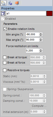

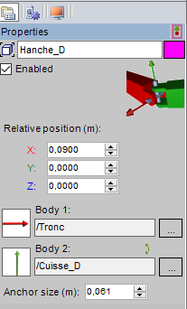

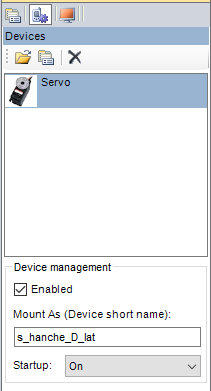

J'ai un peu bidouillé Marilou, et je peux t'assurer que tu peux parfaitement mettre des actionneurs derrière les articulations "Universal". Dans l'édition de l'articulation à 2 axes (universal), pour activer chacun des 2 actionneurs, il faut cliquer sur chacun des 2 vecteurs, les axes. Puis une fois que tu es dans l'édition des axes, tu cliques sur l'icone "device" en haut.
C'est naturellement ce que j'ai utilisé pour simuler les hanches de BOB5 : articulation "universal".
Voici avec des captures d'écran :
Articulation universal:
Puis édition d'un des 2 axes (cliquer sur le vecteur vert ou rouge)
Puis édition du moteur de l'axe (cliquer sur 'device' en haut).
Leon.
