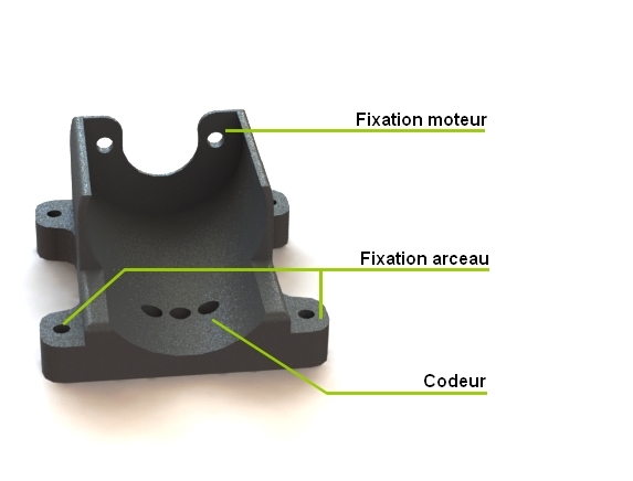

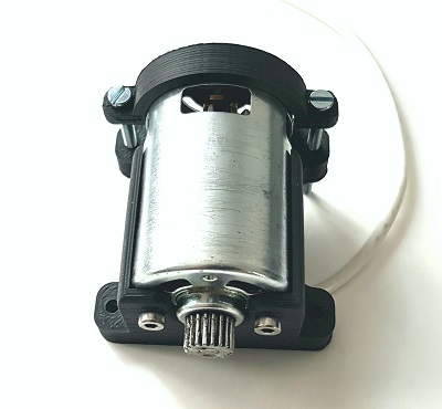

J'ai fait un support pour le moteur! Il inclus le codeur.
je vais faire une pièce en forme d'arceau qui va venir en appui sur l'arrière du moteur pour bien le plaquer contre la pièce.
Au cas ou je voudrai faire le servomoteur complet, le bas de la pièce serait dirigé vers l'intérieur du servo.

C'est propre dis donc, tu as changé les réglages de ton imprimante.
#45 ashira
  • 1 333 messages
Posté 11 mars 2017 - 11:30
Non non c'est une image 3d!

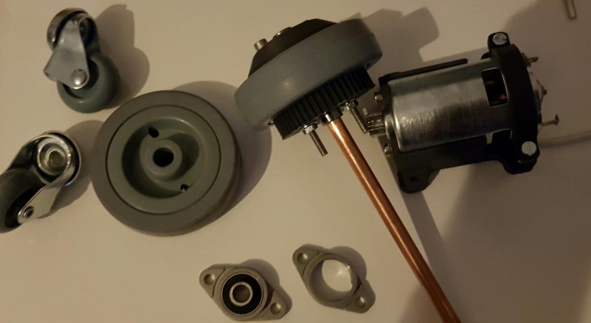

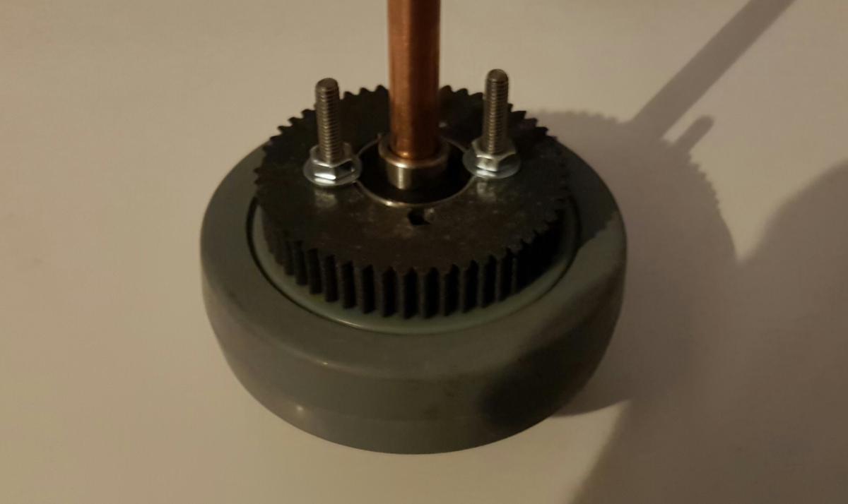

Histoire d'en faire quelque chose, plutôt qu'un servomoteur je vais essayer de faire un motoreducteur + roue pour robot, plus facile, moins cher et rapide à faire.
Les roues viennent de leroy merlin, 4 euros à peu près. Le rapport de réduction est de 3, autant dire que ça va consommer un peu de courant et ce sera nerveux :)

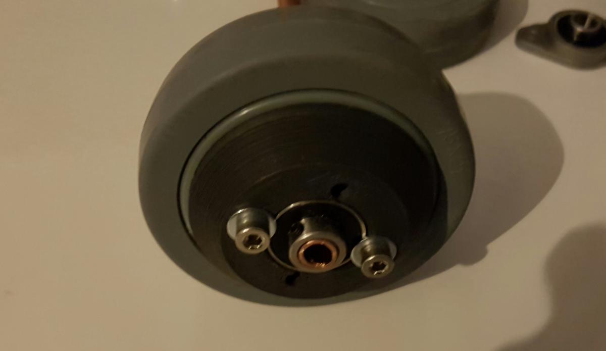

Il y a un roulement de chaque côté de la roue avec serrage à vis pour la maintenir. La difficulté c'est de percer la roue de manière à ce que tout soit bien centré.
Je vais imprimer le pignon du moteur, je sais pas si ça tiendra le coup, au pire j'en ai vu des métalliques pas trop cher.
Si ça fonctionne je vous passerai les fichiers =)

J'ai fait la pièce pour fixer l'axe. C'est assez bien équilibré mais il y a quand même des petites vibrations. J'ai graissé, je vais le laisser un peu tourner voir si ça se rode bien ^^
#57 Ulysse
Ulysse
  • 486 messages
Posté 20 mars 2017 - 09:26
Le centrage, ce n'est pas toujours facile à réaliser. On perçoit un peu les vibrations mais tout de même ça reste bien fichu. Chouette.
#58 ashira
  • 1 333 messages
Posté 20 mars 2017 - 09:44
J'hésite à agrandir un peu les trous pour avoir une marge de réglage mais pas sur que ce soit une bonne idée. Un choque trop fort sur la roue et ça pourrait se dérégler!
