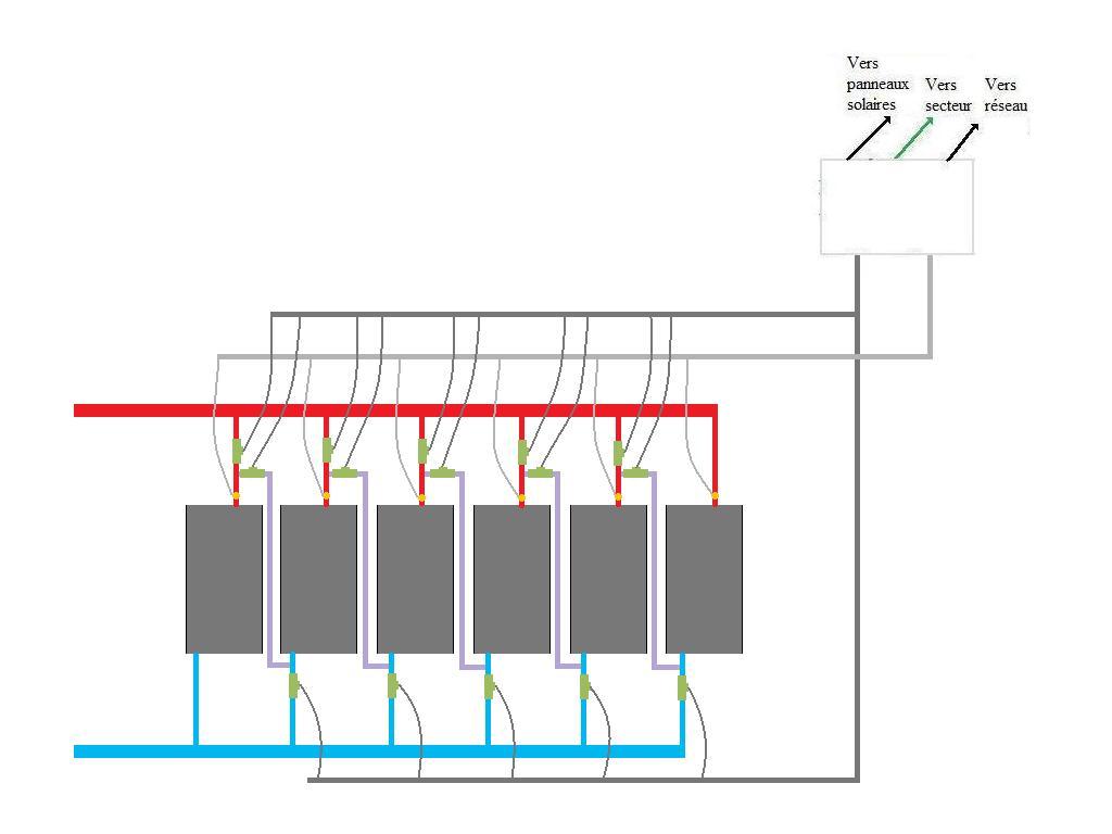

  • Les panneaux solaires devront être utilisés de manière la plus efficace et la plus économique possible.

  • L'eau du lave-linge, du lave-vaisselle et de la douche seront stockées pour l'utilisation dans les WC, il faudra donc surveiller le stockage et en cas de trop plein, envoyer vers les évacuation habituelles (égouts)
  • L'eau de pluie sera stockées dans plusieurs cuves et en différents lieux. En raison de l'éloignement et de la sur élévation du stockage principal, l'utilisation de pompe pour évacuer l'eau depuis les cuves primaires est obligatoire, leur utilisations est contrôler par la centrale. L'eau de pluie sera utilisée pour le lave-linge et pour l'arrosage. Une seule pompe avec surpresseur est utilisée au départ des cuves.
